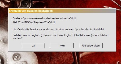

Hab aber noch en Anliegen. Habe gestern mal meine offiziellen SoundMax Treiber deinstalliert und die beta SoundMax Treiber drauf gemacht - wollts ma testen -
Jedoch kam dann bei der Installation der BetaTreiber folgende Meldung, die ich mit Ja beantwortet habe (s. Anhang).
Als ich dann die beta Treiber wieder deinst. hab und die vorigen normalen SoundMax Treiber installierte, kam diese meldung aber nicht mehr. Rein von der Logik her, müsste sie doch aber wieder kommen, da: offiz. sm treiber erstellet ändert a3d.dll bei der installation, beta treiber will diese datei ändern (s. meldung) => Kilck auf Ja => wurde geändert, nun wird der offiz. sm treiber wieder installiert, eigentlich müsste er sie doch jetzt wieder in den ausgangszustand äbdern wollen oder?
Versteht ihr mich? :D
Was für ne datei issn das?
