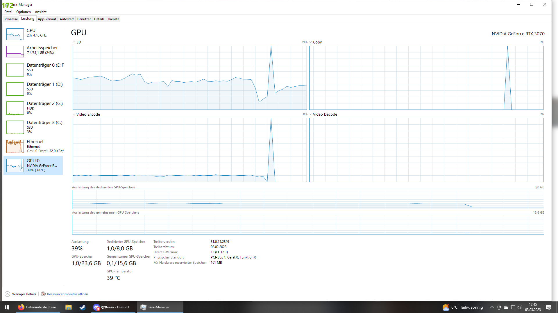

Was ich kurz nach dem abstürzen beobachtet habe: Im Task Manager, unter Leistung, wenn ich auf der Graka bin, schlägt das Diagramm für 3D, Copy und Video Encode vollständig auf 100% aus, nach dem absturz beruhight es sich wieder und alles bis auf 3D, geht wieder auf 0%.
Während des Spieles schlägt Video Encode minimal aus, ca 20-30%

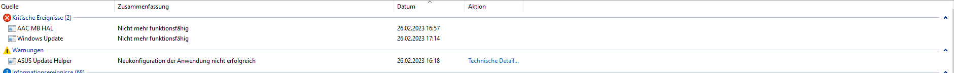

  • Ereignisspeicher von Windows 10 benutzt, keine relevanten Einträge

zeig mal den zuverlaessigkeitsverlauf. rote tage vor allem
Armory Crate und andere tools in der richtung koennen das gern mit verursachen
Da ist ja einiges Rot ... Wusste gar nicht das sowas gibt, man lernt nie aus :D

zeig auch mal die anderen roten / gelben tage

Mach Asus Armoury Crate nicht öfter Stress?
Hast du ESET installiert oder wofür steht ESENT?
Reaktionen: madmax2010
Okay, dann werfe ich das mal direkt runter ...
Was hat es mit dem Hardwarefehler auf sich? Ich habe eben mal geschaut und dieser sagt aus dass es ein problem mit der Graka gibt?
windows ist ungeplant aus gegangenn. extrem generisch
