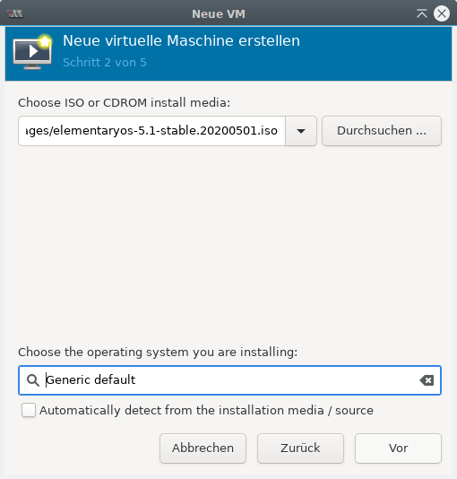

Um eine VM zu erstellen, Wählen sie das Bildschirmsymbol links oben aus.
Dann öffnet sich folgender Dialog, in dem sie angeben, wie sie das Betriebsystem für ihre VM installieren.
Im normalfall laden sie einfach ein Iso ihres Betriebssystems herunter und wählen Lokales Installationsmedium.
Im nächsten Fenster wählen sie, falls sie Lokales Installationsmedium ausgewählt haben, ihr Iso Installationsmedium aus. Sollte ihr Betriebsystem in der Auswahl unten nicht vefügbar sein, wählen sie einfach Generic Default.
