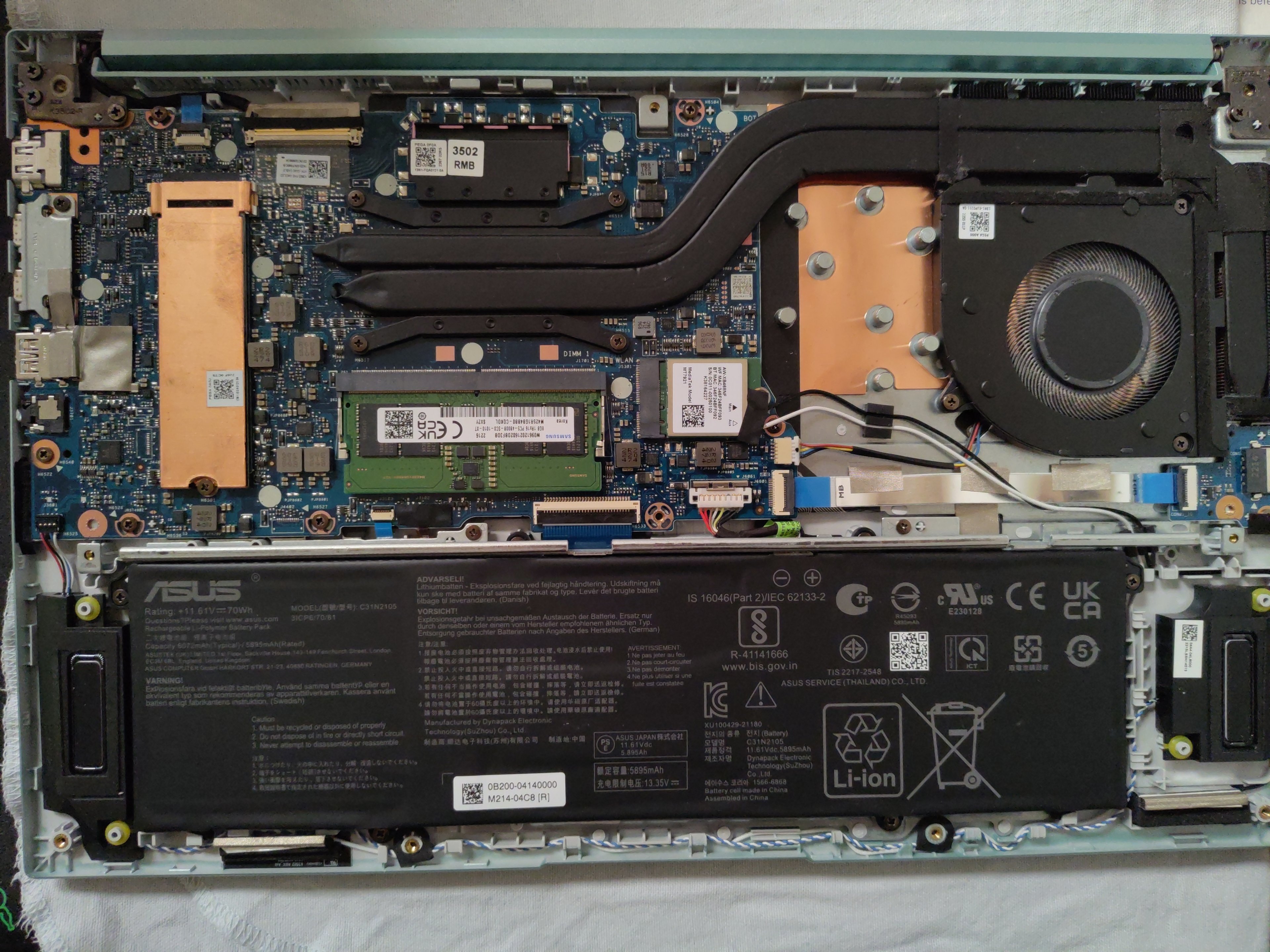

Hallöchen.
Drittlaptop (AMD Ryzen 7 6800H, Grafik inegriert) tut seit vorgestern seinen Dienst nicht. Auslöser ist unbekannt, da ich das Gerät selbst im letzten Funktionsmoment nicht genutzt habe - ggf. Update, ggf. aber auch BIOS-Update aus Win11.
Display bleibt schwarz, die an sich leuchtende Tastatur auch.
FN-Tastaturbefehle funktionieren nicht.
Externes Display (HDMI) erkennt zwar Signal, gibt aber kein Bild aus.
Weißes Statuslicht im Betrieb leuchetet, Lüfter gehen nach ca. 1 min bei 30° Raumtemperatur auch an. Geladen werden kann der Akku auch, bzw. leuchtet die orange Ladeanzeige.
40sek An/Aus-Schaltknopf lassen super kurz die Tastaturbeleuchtung angehen, dann aber auch nix.
Für mich jetzt eine Frage der Reihenfolge, da die Asus-Supportseite widersprüchlich ist, für mein empfinden.
Akku abklemmen, Batterie raus, CMOS-Reset?
Akku abklemmen, An/Aus-40sek-Reset?
BIOS-USB-Stick?
Bin für Vorschläge, Erfahrungswerte dankbar.
Sry, sollte was unvollständig sein.
EC-Reset, also Akku rausnehmen und 30s / 60s Ein/Aus-Schalter gedrückt halten. Wenn der Akku fest verbaut ist, dann darf der in der Regel drin bleiben.
Du musst natürlich die Verbindung des Akkus vom Board abziehen.
Und warum schreibt das keiner? Also klar, versuche ich. Aber die Anleitungen sind doch panne.
Batterie scheint das Ding ebenso keine zu haben...
