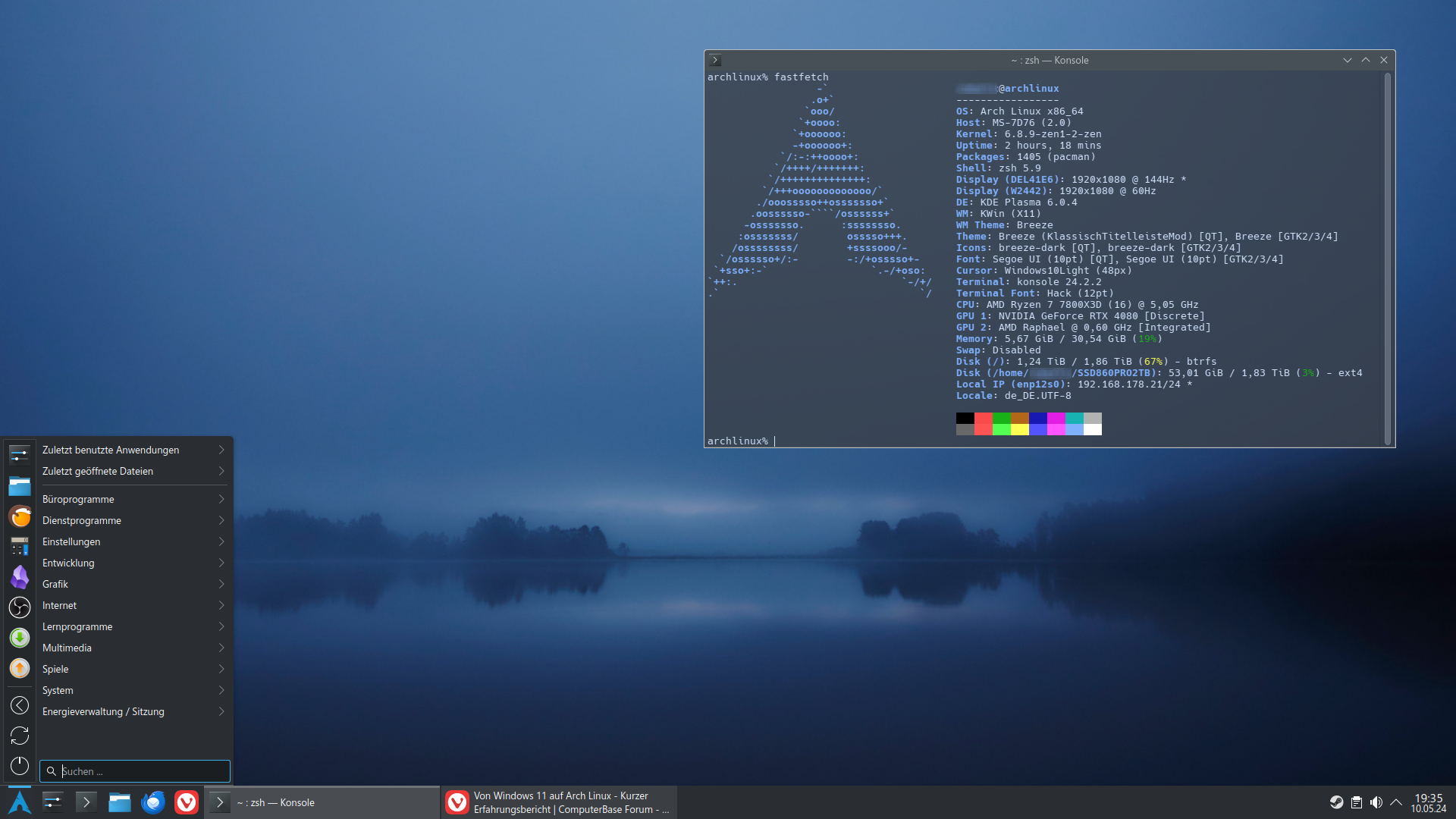

Ich möchte hier kurz einen kleinen Erfahrungsbericht über den Wechsel von Windows 11 auf Arch Linux mit Schwerpunkt auf "Gelöste Probleme und Anpassungen" mit euch teilen. Auf der Arbeit habe ich so gut wie nichts mit Linux oder Windows zu tun.
Wieso/Weshalb/Warum?
Auslöser für Wechsel war:
1. Microsoft platziert mehr Werbung in Windows-11-Einstellungen
2. Design (z.B. die unflexible Taskleiste, Kalenderwoche anzeigen nicht möglich usw.) Ich hatte das Tool Windhawk.
3. Support-Ende für Windows 11
4. Zukünftige Entwicklung (Microsoft-Konto-Zwang, Abo Zeug, KI usw.)
5. YouTube Video über Gaming unter Nobara von Thomas Crider GloriousEggroll
6. Linux fühlt sich flüssiger und schneller als Windows 11 an. Unter Windows 11 ist alles wie mit Lag. Das habe ich während Dual Boot Zeit festgestellt.
Hardware:
AMD 7800 X3D (CO –30) | Noctua NH D15S | MSI MAG B650M Mortar WIFI | 32GB G. Skill DDR5 6000 CL30 | PNY 4080 XLR8 OC(Deshroud Mod) | M.2 Kingston KC3000 SSD 2TB, Samsung SSD 860 Pro 2TB | 750W be quiet! DP 13 | Jonsbo D31 mATX-Gehäuse
Sound: DAC und Kopfhörerverstärker Topping DX1 + TYGR 300 R oder Fanmusic Truthear Hexa
LAN-Verbindung
Distrohopping
Von 26.10.23 bis 08.11.23 Nobara-38-Official-Nvidia (Dual Boot)
Von 08.11.23 bis 11.11.23 Fedora 39 KDE Desktop (Dual Boot)
Von 11.11.23 bis 18.11.23 Manjaro KDE (Dual Boot)
Von 19.11.23 bis 01.06.24 Arch Linux (KDE Plasma + X11)
Seit 01.06.24 NixOS Unstable(Rolling) + KDE Plasma + Wayland
Warum Arch Linux?
1.
Wenn man schon relativ neue Hardware hat, sollte man Rolling-Release-Distribution wählen.
2. Für Gaming ist Rolling-Release-Distribution die bessere Wahl.
3. SteamOS baut auf Arch Linux und KDE Plasma auf.
In Nobara und Fedora hatte ich Probleme mit der Grafik, Treibern und Bildschirmen.
In Manjaro funktionierte Drucker nicht und ich mag Manjaro Farben nicht.
Gelöste Probleme und Anpassungen:
1. Dual-Monitor Problem
Ich habe Dual-Monitor-Setup. Nach dem Bootvorgang war der primäre DP-Monitor zuerst aktiv, was bedeutet, dass ich den SDDM-Loginscreen zuerst auf diesem Monitor sehen konnte. Allerdings musste ich mein Passwort trotzdem auf dem HDMI-Monitor eingeben. Um dies zu korrigieren, habe ich nun eingestellt, dass der HDMI-Monitor deaktiviert ist, wenn SDDM aktiv ist.
Monitorbezeichnung prüfen: xrandr | grep -w connected
Datei bearbeiten: sudo nano /usr/share/sddm/scripts/Xsetup
Hinzufügen: xrandr --output HDMI-0 --off
2. Liquorix Kernel steht nicht zur Auswahl beim Booten.
Arch Linux wurde erfolgreich mit archinstall installiert. Allerdings stieß ich auf ein Problem – die proprietären Nvidia-Treiber wurden nicht geladen, obwohl sie installiert waren(Ursache: Link). Dies war der Anstoß, einen anderen Kernel auszuprobieren.
Leider erlebte ich eine Enttäuschung: Der Liquorix-Kernel wurde weder geladen noch stand er zur Auswahl beim Booten.
Um das Problem zu beheben, habe ich die Datei /boot/loader/entries/linux-zen.conf bearbeitet. Dort habe ich "zen" durch "lqx" ersetzt und die Datei als linux-lqx.conf gespeichert. Anschließend habe ich die Datei loader.conf im Verzeichnis /boot/loader/ geöffnet und die Zeilen console-mode keep, default linux-lqx.conf, und timeout 0 hinzugefügt.
Nach der Anpassung hatte ich Liquorix-Kernel mit funktionierenden proprietären Nvidia-Treibern.
3. Automatisches Einhängen von NTFS SSD
ntfs-3g installieren: sudo pacman -S ntfs-3g
Verzeichnis innerhalb meines Home-Verzeichnisses erstellen: mkdir ~/SSD860PRO2TB
UUID herausfinden: lsblk -f
Datei bearbeiten: sudo nano /etc/fstab
Hinzufügen:UUID=8AA462D4A463C275 /home/username/SSD860PRO2TB ntfs-3g defaults,uid=1000,gid=1000 0 0
Zeilen, die mit # beginnen, werden ignoriert.
Update: seit 05.03.24 ohne ntfs-3g
UUID=8AA462D4A463C275 /home/username/SSD860PRO2TB ntfs3 prealloc,uid=1000,gid=1000 0 0
ntfs-3g entfernt: sudo pacman -Rns ntfs-3g
Update: am 09.05.25 SSD(sda) von NTFS zu EXT4 formatiert. Link
4. Video-Vorschaubilder aktivieren
ffmpegthumbs installieren
In Dolphin: Strg+Umschalt+,
Allgemein --> Vorschauen --> Vorschau anzeigen für: Videodateien(ffmpegthumbs)
5. Arch Linux aktualisieren
Seit Mitte Januar liefert KDE Discover keine Aktualisierungen mehr, obwohl sudo pacman -Syu was anderes sagt. Da ich keine Lust hatte jedes Mal sudo pacman -Syu zu schreiben, habe ich eine .desktop Datei mit Verknüpfung in System erstellt.
Datei erstellen: nano ~/.local/share/applications/update.desktop
Inhalt der Datei:
[Desktop Entry]
Name=System Update and Cache Clean
Comment=Run Paru for system update and paccache for cache cleaning
Exec=/usr/bin/paru && /usr/bin/paccache -ruk0 && /usr/bin/paccache -vrk2
Icon=system-software-update
Terminal=true
Type=Application
Categories=System;
Update: am 08.03.24 sudo pacman -Syu durch paru ersetzt. Es werden alle Paketquellen, einschließlich der offiziellen Repositories und des AUR, aktualisiert.
Update: am 08.04.24 Ausführung des Befehls aktualisiert. paccache -ruk0 und paccache -vrk2 sind dazu gekommen.
paccache -vrk2 # Entfernt Pakete aus dem Cache, behält die jüngsten 2 Versionen
paccache -ruk0 # Alle Pakete aus dem Cache entfernen, die nicht (mehr) installiert sind
6. Powerlimit für Nvidia RTX 4080
sudo nvidia-smi --power-limit=220
7. Arch hängt beim Booten bei "[ok] reached target graphical interface on boot"
Als der Kernel auf 6.7.3 aktualisiert wurde, blieb Arch beim Booten hängen. Kein Grund zur Panik.
Mit Strg + Alt + F2 wechselt man zur Konsole und installiert DKMS Nvidia Treiber von
"Frogging-Family/nvidia-all" neu.
Code:
git clone https://github.com/Frogging-Family/nvidia-all.git
cd nvidia-all
makepkg -si
DKMS wird empfohlen, da es automatisches Neuerstellen von Modulen bei Kernel-Updates ermöglicht.
8. Beibehaltung von yay-Syntax mit einem anderen AUR-Hilfsprogramm (z. B. Paru)
Wenn man die Zsh-Shell verwendet:
Datei bearbeiten:nano ~/.zshrc
Hinzufügen: alias yay="paru"
source ~/.zshr ausführen, um die Änderungen zu übernehmen.
Wenn man die bash-shell verwendet:
Datei bearbeiten:nano ~/.bashrc
source ~/.bashrc ausführen, um die Änderungen zu übernehmen.
9. Pacman – Paketcache automatisch bereinigen --> Link
Da der Pacman Cache kontinuierlich anwächst, sollte man entweder manuell eingreifen und den Cache regelmäßig bereinigen oder systemd-Timer und -Service einrichten, um ein unkontrolliertes Wachstum zu verhindern.
10. ".cache/paru" in RAM verlegt
Update 12.05.24:
Habe ich mit "#" in fstab deaktiviert, weil 32 GB Arbeitsspeicher nicht genug war.
Für .cache/paru habe ich ein Eintrag in fstab erstellt:
tmpfs /home/username/.cache/paru tmpfs uid=1000,gid=1000,mode=750 0 0
Dies bedeutet, dass der Inhalt des Verzeichnisses /home/username/.cache/paru im Arbeitsspeicher des Computers gespeichert wird, anstatt auf SSD und dass die im RAM gespeicherten Daten beim Herunterfahren des Systems verloren gehen.
Bestehende Probleme:
1. KDE Discover liefert keine Aktualisierungen
2. Nvidia Treiber funktioniert nicht unter Linux-Zen Kernel. Problemlösung
3. Auswahl von Wayland Sitzung in SDDM führt zu schwarzem Bildschirm mit nicht blinkendem weißen Strich oben links. Problemlösung
4. Bildschirmaufnahme mit OBS Studio hat sehr schlechte Audioqualität(ist wie Echo + alles doppelt). Problemlösung
Mit SimpleScreenRecorder keine Probleme, aber dafür hat es behinderte Bedienung. Wie wäre es mit Programm starten, Taste für Aufnahme drücken, Taste für Stopp drücken - automatisch gespeichert.
Abschließende Worte:
Das ist keine Werbung für Arch Linux. Mir gefällt KDE Plasma besser als Gnome. Gnome füllt sich wie Smartphone mit zwei großen Bildschirmen an.
Nutzt doch das, worauf ihr Lust habt.
