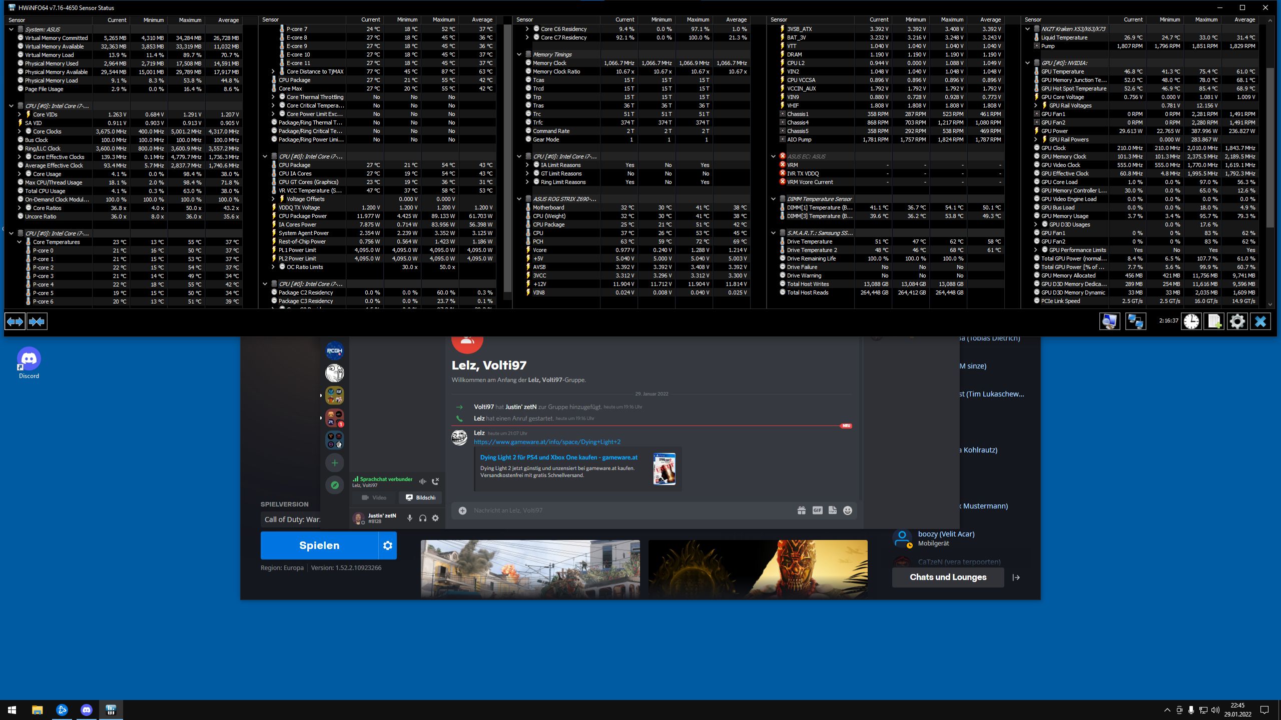

Ich habe das Problem, das ich nach ungefähr 2 Stunden das Spiel neu starten darf, weil die FPS einfach bei 100-120 sind in Gebieten wo mehr los ist.. dazu fühlt sich das Spiel nicht mehr flüssig an. Nach einem Neustart kann ich wieder 2 Stunden spielen, dann muss ich es wieder neu starten. In der Zeit wo es flüssig läuft, habe ich durchschnittlich 140-165 FPS "Framecap".
Das Problem ist extrem nervig, und ich weiß leider nicht woran das liegen kann. Dying Light 2 habe ich gestern Mal getestet, lief über 2 Stunden auf QHD mit 140-165 FPS sehr flüssig.
Die Hardware müsste mehr als ausreichend sein, habe sehr vieles probiert.. leider ohne Erfolg!
Wenn jemand mir dabei helfen kann das Problem zu fixen, bekommt eine Kleinigkeit von mir.
Hier ist einmal ein Screenshot von der Auslastung nach über 5 Stunden spielen.
