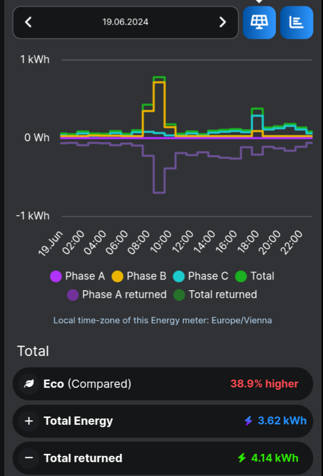

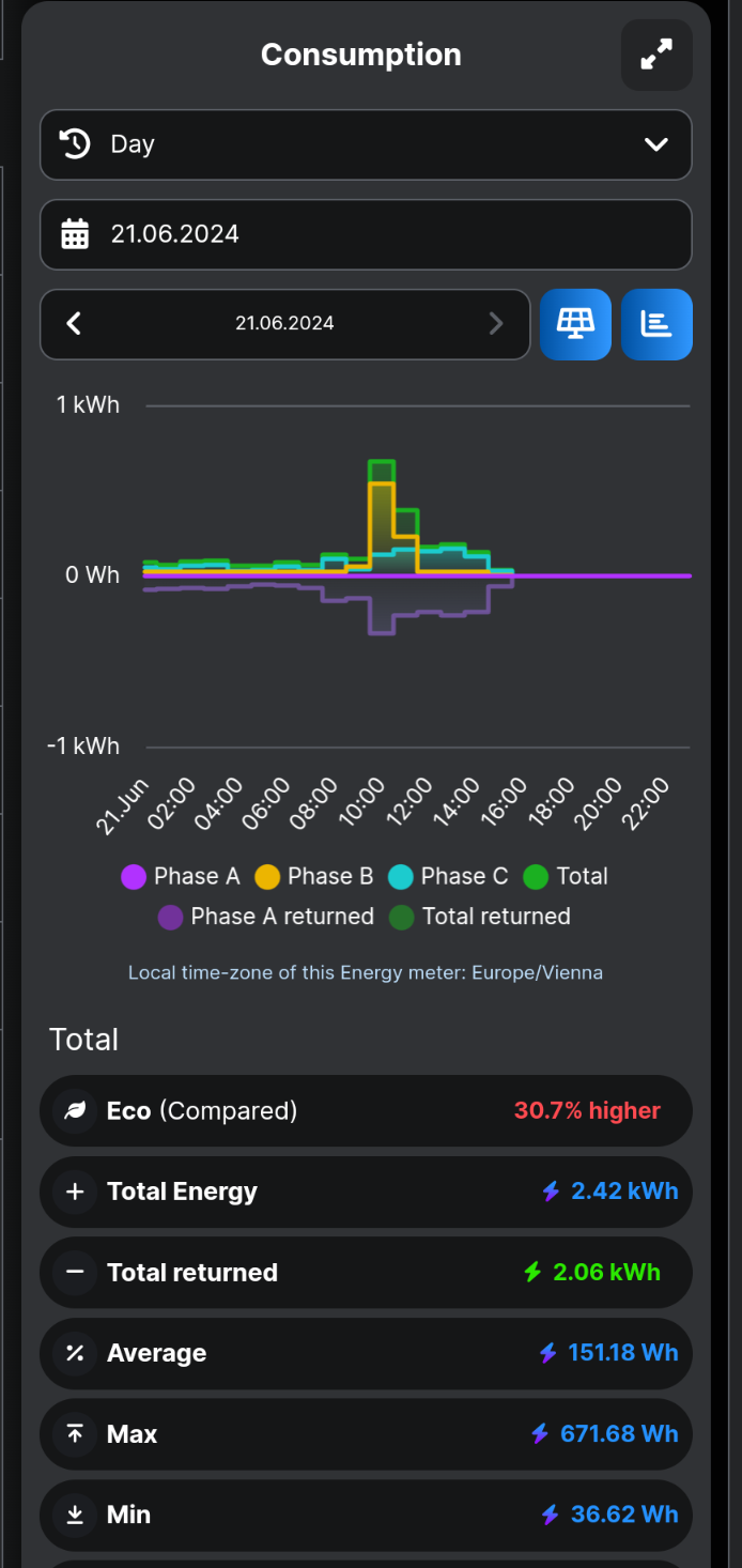

Dein Shelly saldiert nicht. Das heißt die total_act[_ret] gibt jeweils an, wie viel in Summe über die Phasen gelaufen ist, rechnet aber nicht über alle Phasen gegen.
Beispiel:
Code:
Phasen A,B,C
BKW hängt auf Phase A und erzeugt 800W
Verbrauch der Phasen:
A: 200W
B: 50W
C: 550W
Der Shelly zeigt folgende Werte an:
A: -600W
B: 50W
C: 550W
Angenommen die Werte an den Phasen bleiben für eine Stunde konstant, dann kommt bei total_act 600Wh dazu (1 Stunde * (Phase B + Phase C)) und bei total_act_ret 600Wh (1 Stunde * Phase A).
Dein Stromzähler saldiert jedoch alle drei Phasen (A + B + C) und meldet daher auch einen Bezug von 0Wh für diese Stunde. D.h. korrekterweise würden total_act und total_act_ret nicht steigen, weil du weder Strom bezogen, noch eingespeist hast.
Du kannst aber in der Shelly-Appp seit dem letzten Update auf "Saldiert" umstellen, siehe Anhang, einmal normal, einmal saldiert (zumindest für die Anzeige in der App).

Nein, der Shelly saldiert die Phasen nicht. Sieht man ja auch gut bei meinen zwei Bildern (einmal Standard und einmal das neue "Net-Metering").

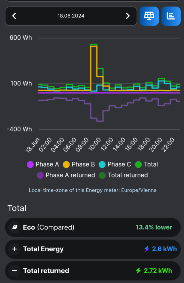

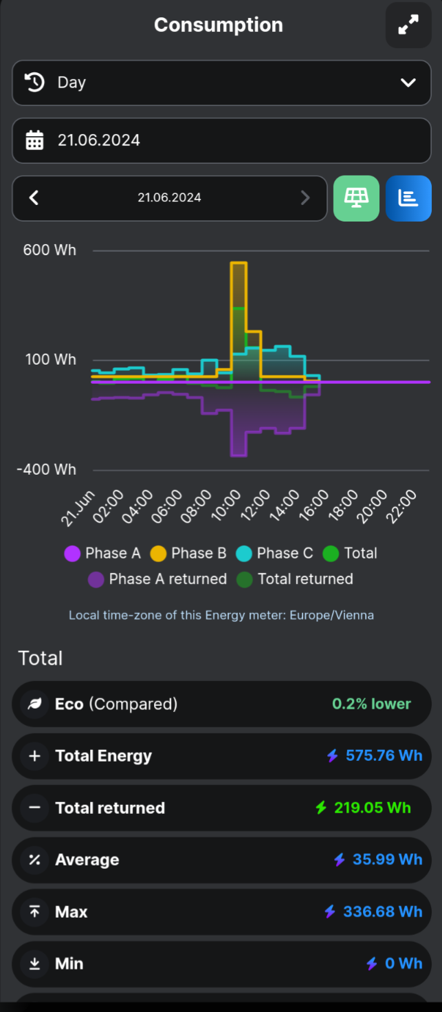

Im Anhang nochmal die Daten von meinem Netzbetreiber für die letzten drei Tage und zum Vergleich die Daten aus der Shelly App. Da sieht man, dass der Shelly genau so arbeitet, wie von mir beschrieben.
