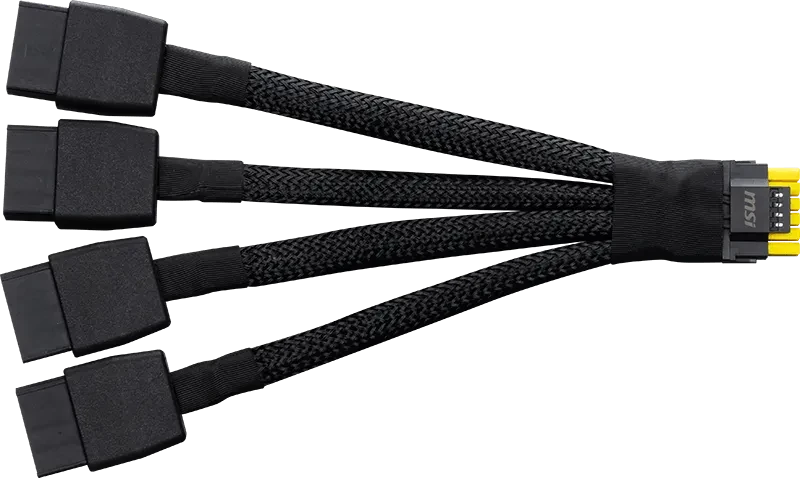

Ein Nachteil ist, dass du kein ATX3.1 hast und daher den Adapter nutzen musst - also sauber einstecken und mit den Kabeln aufpassen! Und Finger weg von Overclocking! Besser Undervolting.... ;)
Was genau für ein Adapter ist das?
Sowas hier:
Die Karten brauchen einen 12V-2x6 Stromanstecker, den dein Netzteil nicht hat. Daher muss du den bei der GPU beigelegten 3x/4x 8-Pin PCIe Adapter nutzen und beide PCIe Kabel vom Netzteil zur GPU legen. Bei meiner Expert ist es ein 3 auf 1 Adapter, d.h. ein Stecker bleibt bei mir frei. Generell sorgen die Adapter für mehr Fehlermöglichkeiten, daher würde ich die bei ner 5080/5090 wegen Brandgefahr nicht nutzen. Aber hier is es unkritisch, solange du sorgfältig steckst. Jeder der 3 oder 4 Stecker ist für 150W Last ausgelegt.

Es ist auf jeden Fall die 5070ti geworden. Heute bestellt, und direkt versucht einzubauen, und siehe da: es läuft nicht, die LED am Stromstecker leuchtet rot. Ich habe noch den mitgelieferten Adapter verwendet, da der von bequiet noch auf sich warten lässt.
Ich habe also die Pins der alten GPU in zwei der drei Stecker gesteckt, und mit dem zweiten Kabel der Psu den verbleibenden 8er Pin gefüllt. Was mache ich falsch?
Edit: habe jetzt auch 1x 8 Pin von Kabel1 und 1x8Pin von Kabel2, reingesteckt, der dritte Stecker des Adapters bleibt frei. Auch hier passiert nichts. Die LED leuchtet weiterhin rot und der PC bootet nicht
