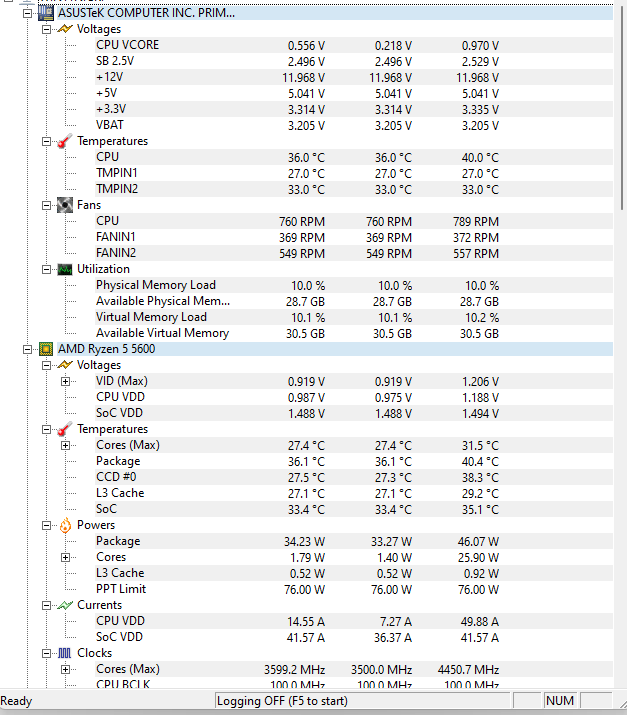

Vielen Dank für Eure antworten. Ich habe den Ram jetzt mal auf Standard gestellt, er läuft nun auf 2133MHz.
@duskstalker
@Ned Flanders
