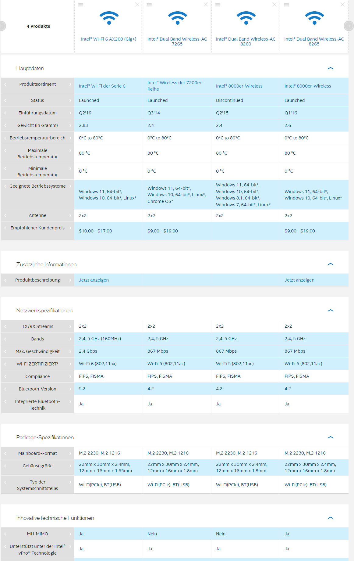

Wenn mich dir Karten im Vergleich ansehe, scheint doch die Belegung anders zu sein
Aber vielleicht Doch das Mainboard oder die Antenne
Siehe unten Rechts bei E
Intel® Dualband-Wireless-AC 7265Intel® Dualband-Wireless-AC 7265
Package-Spezifikationen​
Mainboard-Format
M.2 2230, M.2 1216
Gehäusegröße
22mm x 30mm x 2.4mm, 12mm x 16mm x 1.8mm
Typ der Systemschnittstelle:
Wi-Fi(PCIe), BT(USB)
Ja, das habe ich ja schon oben geschrieben. Die WiFi 6 Module haben pro Seite (auch hinten) zwei Kontakte mehr. Aber trotzdem sind beides wohl PCIe 1.0 x1 Module von der Schnittstelle her. Das AC7265 scheint hier aber noch weniger die Bandbreite auszunutzen und ist daher noch weniger belegt. Was aber mMn nicht heißen sollte, dass die Karten inkompatibel zueinander sind. Ein Grund könnte natürlich sein, dass ASUS auf der Platine wirklich nur die Anschlüsse weiterführt, die damals benötigt wurden. Sozusagen eine unvollständige Verschaltung. Aber das wäre echt seltsam.
Andererseits hat das UX305 ja auch einen SSD M.2 Slot, der physikalisch auch zu PCIe basierenden NVMe SSDs passt, intern aber nur mit SATA angebunden ist. Aber da das nochmal ein ganz anderes Protokoll ist, ist das nicht ganz vergleichbar...

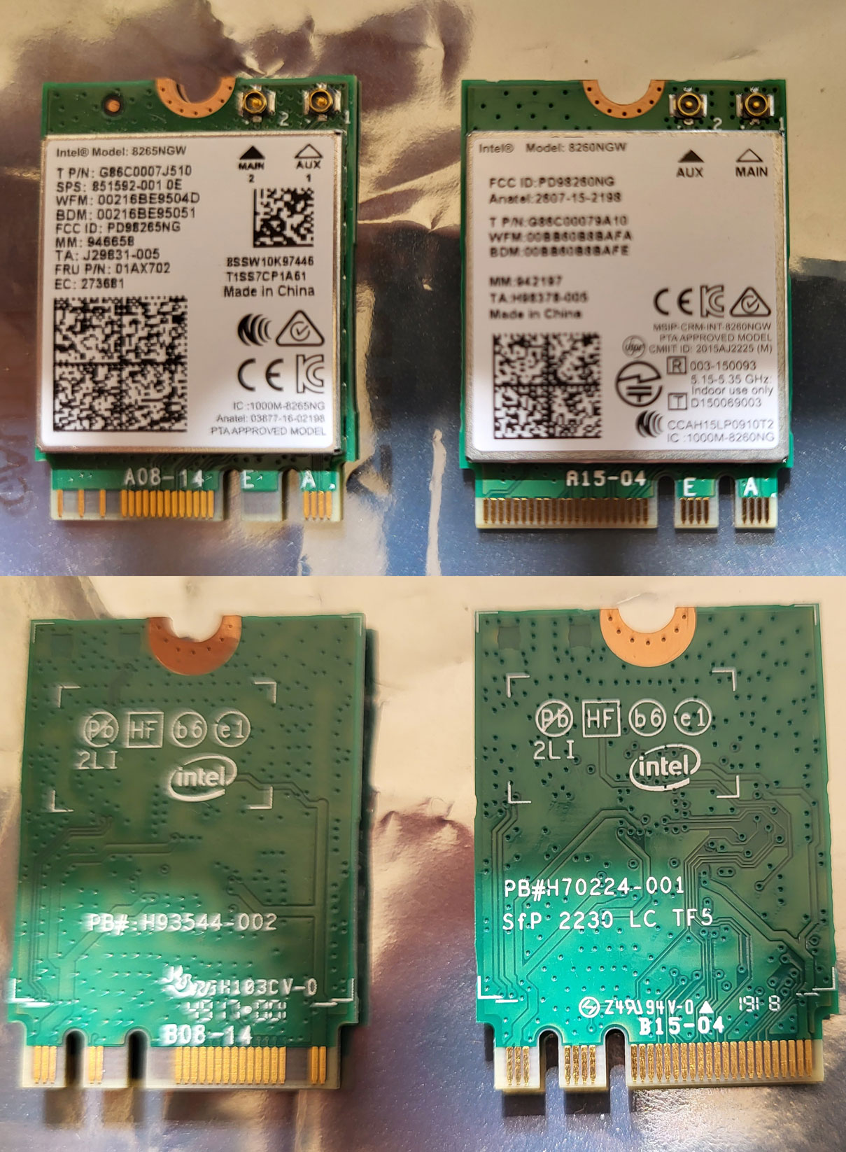

Ich habe nach meiner Umrüstaktion auf die AX200 hier noch eine 8260NGW und eine 8265NGW rumliegen (siehe Bild). Ich könnte sie dir zu Testzwecken kostenlos zur Verfügung stellen.
Wenn gewünscht - bitte melden.

Hi cnubby, das ist echt nett. Vielen Dank dafür.
