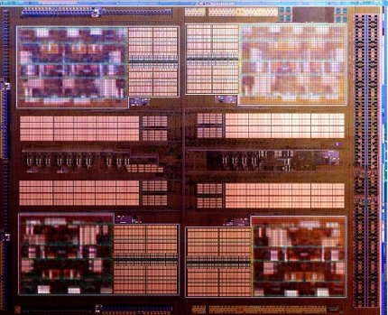

Ich bin mit deiner Auslegung auch nicht ganz zufrieden. Selbst wenn ein Core seit jeher eine Integer Einheit gewesen ist, so ist das ab Bulldozer eben nicht mehr ganz korrekt.
Wenn ich mir einen Bulldozer DIE Shot anschaue dann kann ich das beim besten Willen nicht als 8-Core ansehen.... sorry.
Es Handelt sich um ein 4 Modul Zambezi laut Quelle.
Ein Modul ist ein aufgebohrter Dual Thread fähiger Core bei dem einzelne Einheiten verdoppelt sind. Ein Modul als Dualcore zu bezeichnen finde ich absurd.
Und die Quelle? Soweit ich googeln konnte gibt es nur mittels Photoshop verfälschte Dieshot zu sehen. Zudem wäre es schwer 2 Kerne in ein Modul zu integrieren mit gemeinsamem L1 Cache und anderen Komponenten, nur um sie dann für ein Foto separat auf dem Die zu platzieren - Integration muss ja irgendwie passieren. Die Module sind ja durchweg verwischt dargestellt.
Man erkennt aber an der Organisation des Die schon das es sich eben NICHT um ein klassisches design mit 8 cores handelt, sondern viel mehr um eines mit 4 Einheiten, eben den Modulen.
Vergleichbares gibt es eben nicht.
Ich stimme aber zu das es im Grunde völlig wurscht ist. Threads zählen...
