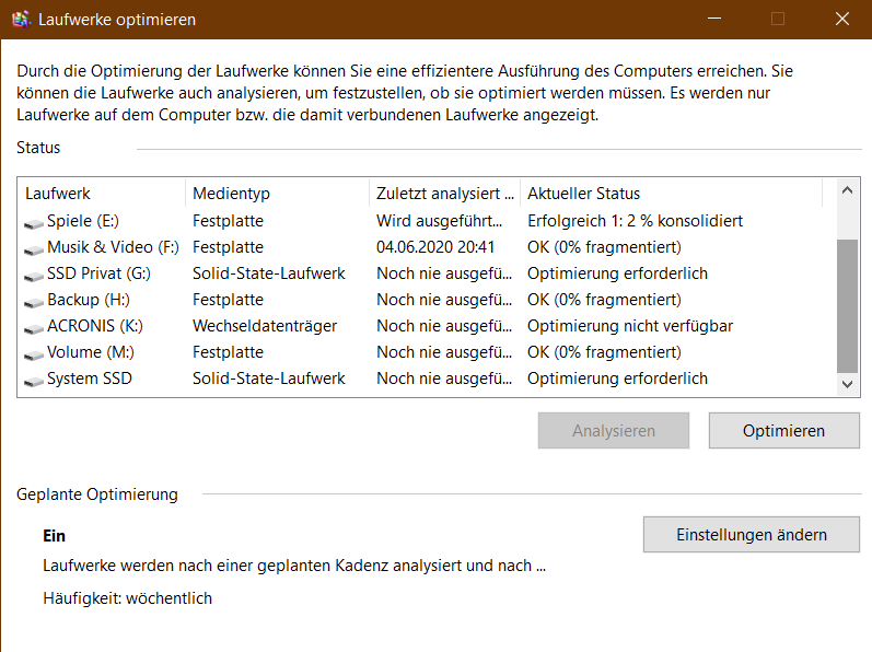

Ergänzung: Wartung jetzt gestartet, nachdem ich in DEFRAG die Automatik nach Zeitplan aktiviert habe und die Wartung beginnt sofort mit meiner SATA Platte auf D: zu defragmentieren ... macht mit E: und F: weiter ...
D und F sind eine Platte, deshalb wurde F vor E vorgezogen. Bei E dauert es noch .. Die SSD C: hat die Wartung aber schon einmal ausgelassen ... Jetzt gerade wird E: konsolidiert ... das kann anscheinend lange dauern, weil gerade erst bei 1%.

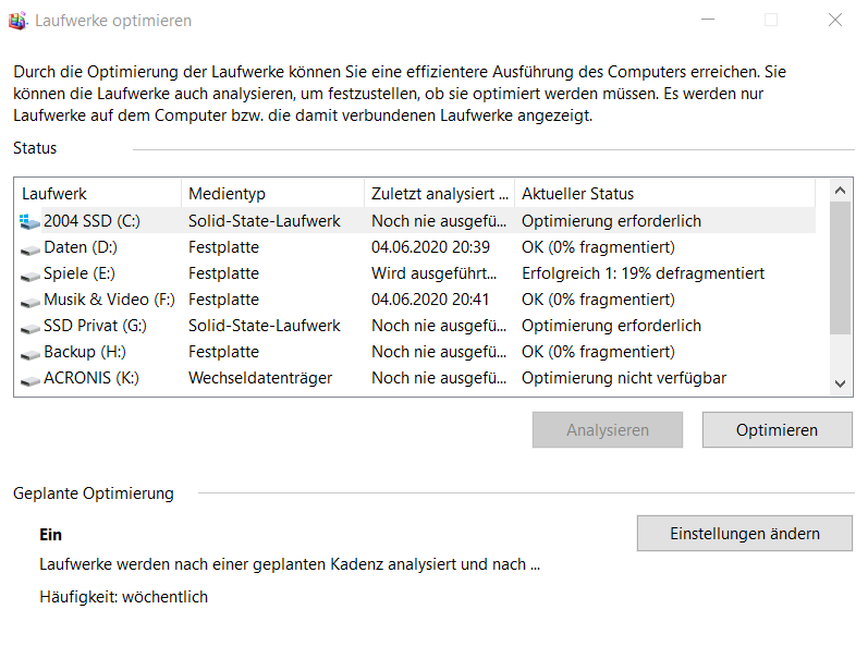

Ich habe bei G: noch eine SSD und auch noch eine SSD am Schluss der Liste, die aber unter 2004 keinen Laufwerksbuchstaben hat ... darauf ist Windows 10 - 1909.
Öh...aber dein System läuft schon auf 2004?
Ja. Das jetzige System ist die 2004. Zu sehen an meiner 2004 SSD als C: Laufwerk.
Die 1909 ist die SystemSSD am Schluss der Liste. Das jetzt aber nicht aktiv ist.

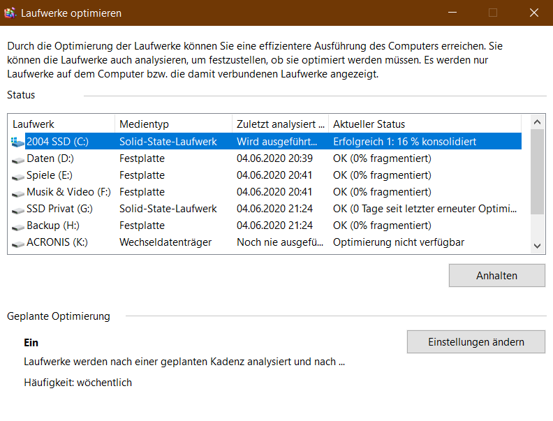

Das gibt es doch nicht! Jetzt fängt die Wartung direkt mit meiner SSD auf C: an zu konsolidieren ... die Optimierung wurde ganz schnell abgeschlossen ...
und die Wartung hat sich nach der Konsolidierung von der SSD auf C: und der Optimierung der SSD auf G: und die SSD am Schluss der Liste beendet.
Das wäre das Problem, was ich habe.
Auf die Schreibzyklen der Platte hast du sicherlich nicht geachtet, ne? ^^
Unglaublich, Konsolidierung gibt es nicht bei einer SSD.

Schau auf das Bild @Nickel! Da siehste alles!
Es wurde auch nur die SSD auf C: konsolidiert. Die SSD auf G: und die SSD ohne Laufwerksbuchstaben wurden nur optimiert durch die Wartung.
