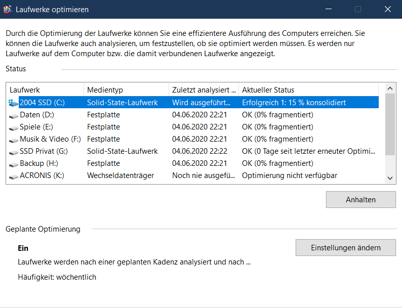

Zumindest wisst Ihr jetzt, das durch das Ausschalten der automatischen Optimierung, die Wartung von Windows 10 die Platten in Ruhe läßt.
Terrier schrieb:
Ich verstehe mal wieder nichts.
gerade eben mal ausgeführt für C: und es war nichts von Konsolidierung zusehen.
Ok... Zum reproduzieren:
  1. Windows Version 2004 muss installiert sein
  2. Schreibzyklen der SSD notieren
  3. dieses Fenster geöffnet (dein Screenshot) lassen und beobachten
  4. Systemsteuerung\Alle Systemsteuerungselemente\Sicherheit und Wartung öffnen und die automatische Wartung manuell starten
  5. siehe Punkt 2. und abwarten
  6. Schreibzyklen vergleichen

Die Optimierung/Defragmentierung der Datenträger wird ja von irgendeinem Task, bspw. die automatische Wartung, getriggert. Dabei wird ja sicherlich der Status der letzten Optimierung/Defragmentierung geprüft.
Blöd: Es gibt einen Bug, der den Status immer zurücksetzt.
Wenn dieser Bug mit einem zweiten kombiniert wird, der SSDs nicht trimt, sondern defragmentiert, wäre das ein fataler Kreislauf.
Und wie ich schon mehrfach sagte: Dass das so passiert ist, sehe ich anhand der Schreibzyklen.

So, ich habe den PC neu gestartet und DEFRAG in der 2004 protokolliert die eben durchgeführte Optimierung und Konsolidierung als nicht durchgeführt.
Werde die gleiche Prozedure hier jetzt wieder starten und die Schreibzyklen im Auge behalten.
HW INFO zeigt mir an : 7581 GBytes geschrieben ...
So, diesmal hat Windows einen Schnelldurchgang hingelegt und dabei war auch wieder die Konsolidierung der SSD auf C:. Zum Vergleich nach der Konsoldierung steht unter HWInfo immer noch : 7581 GBytes geschrieben.
Reaktionen: SpeedKill08
Ja, Schildkröte, das ist der "Status Meldung" Bug, von dem gibt es schon 20 Screenshots in diesem Thread.
Das ist mir bekannt, deshalb habe ich das jetzt auch noch mal gestartet und wie man sieht, wird durch die angebliche Konsolidierung der SSD auf C: (Bild 2 #795) nichts tatsächlich geschrieben ...
" Total Host Writes " vorher und nachher gleich geblieben bei 7581 GBytes.

Das ist doch der gleiche Screen wie bei Schildkröte 09
Die Optimierung hat gerade mal ein paar Sekunden gedauert.
