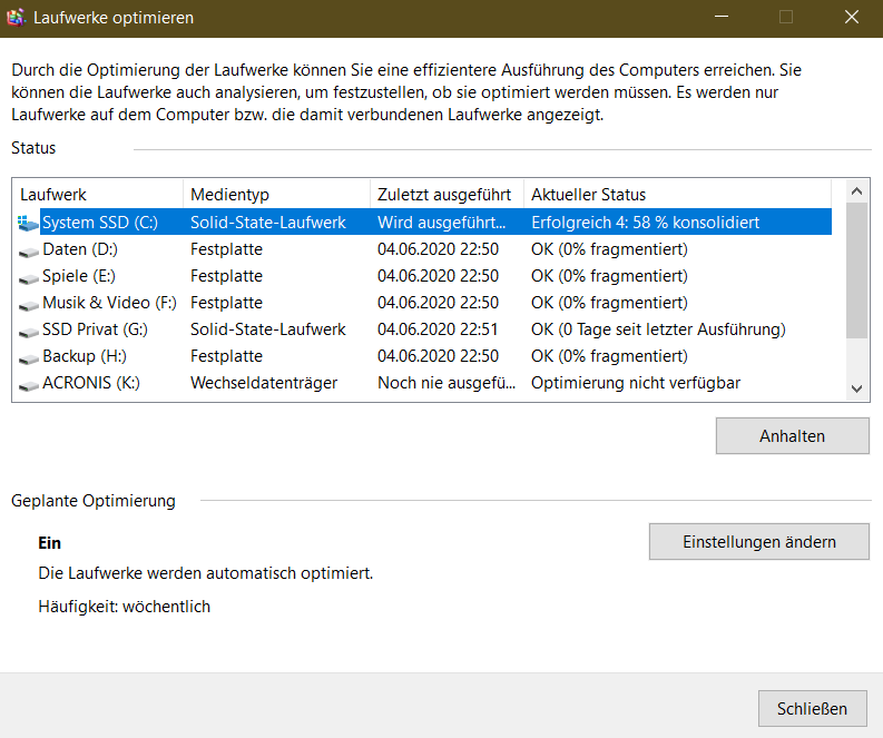

Mich interessiert warum mal wieder einige User irgendein Problem haben mit Konsolodierung auch wenn sie nichts anderes machen als auf Optimieren klicken.
So schnell kann ich kaum einen Screen machen wie die Optimierung durch ist auf meinen Datenpartition auf der C: SSD
Reaktionen: Nickel

Das einzige was man ja im 2. Screen jetzt sehen kann ist, dass da wieder noch nie ausgeführt steht bei C: und das stimmt ja nun nicht.
Habe ich ja vorhin erst gemacht.

So siehts auch bei mir aus, wie bei Terrier.
Von 0 bis 100%.
Für hier einen Screenshot zu machen muss man wirklich schnell sein.
Terrier schrieb:
Das einzige was man ja im 2 Screen jetzt sehen kann ist, dass da wieder noch nie ausgeführt steht bei C: und das stimmt ja nun nicht.
Ja, den Bug haben wir alle und das wird gefixt werden, das eben der aktuelle Status nicht stimmt
bzw sich so zurücksetzt.

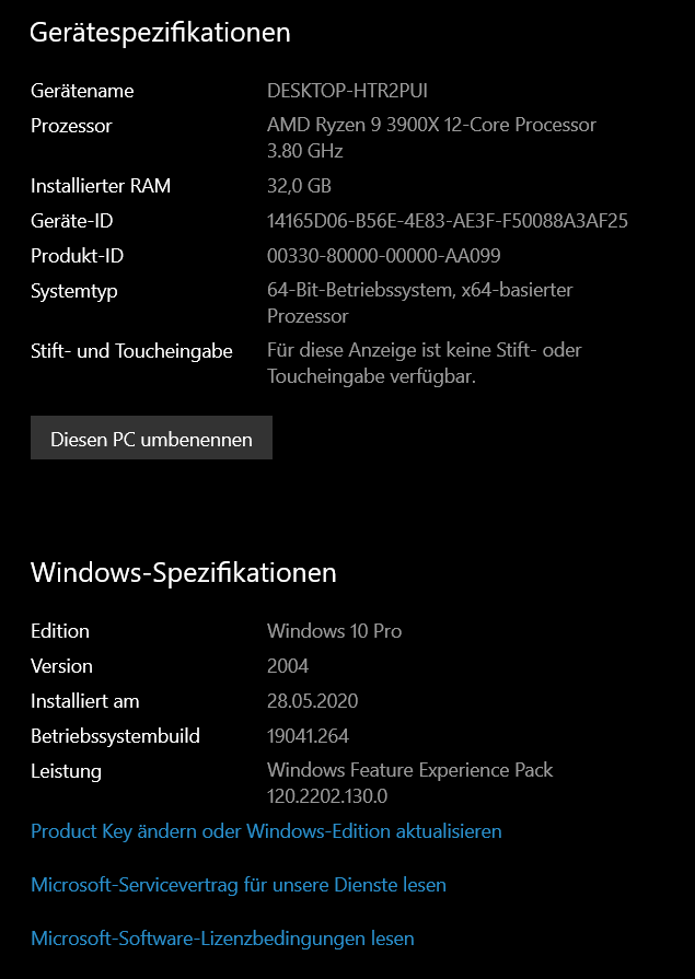

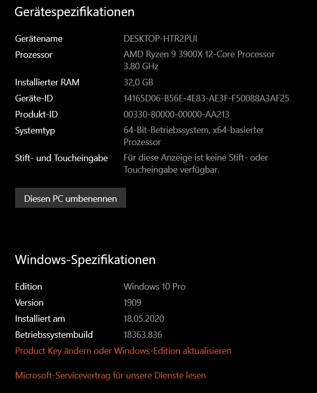

Hier die Version in der ich mich jetzt befinde ...
Viele Grüße
Reaktionen: Terrier
