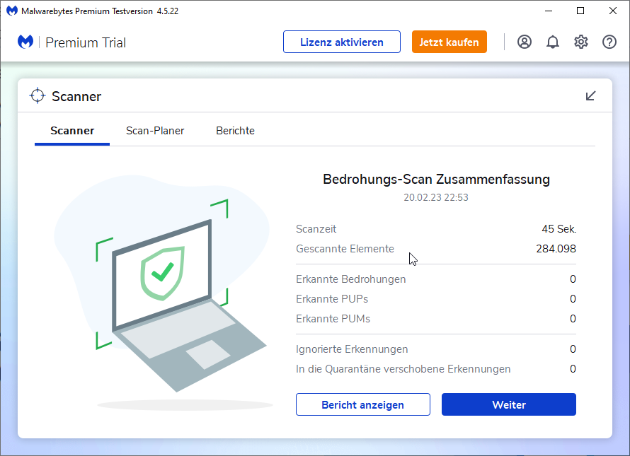

Bitte einmal Malewarebytes drüberlaufen lassen um Virenbefall auszuschließen.
kommt nix bei rum
Ist doch positiv, dann bleibt nur die Neuinstallation. Aber "Clean" ohne Daten behalten und bei der Gelegenheit am besten zu Windows 11 wechseln. Siehe #21 @Nickel
