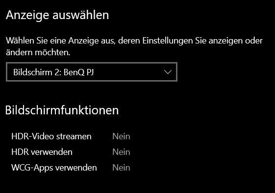

Hallo,
ich möchte mit meinem Laptop und Beamer 4K HDR Filme abspielen.
In den Einstellungen von Windows wird aber kein HDR erkannt.
4k 60 FPS werden übertragen.
Geräte:
(Laptop hat nur einen USB-C Ausgang mit Blitzsymbol daneben, demnach auch HDMI 2.0 fähig?)
- Beamer: BenQ TK860
Mit einem anderen Laptop hat alles direkt funktioniert (GIGABYTE RTX 3050, direkter HDMI Port).

Update: Soeben noch mit einem dritten Laptop (i5-8350U UHD Graphics 620), auch über den selben USB-C Adapter/Kabel/Beamer getestet. Funktioniert einwandfrei. Demnach sollte es eindeutig am Laptop liegen.

Ich meine gelesen zu haben, dass es selbst mit der HD Graphics 630 möglich sein sollte, also 4K HDR. Jemand hat mir außerdem mal geschrieben (Da ich vor längerem mein VR Headset auch via USB-C DP Adapter an den Laptop anschließen wollte), dass anscheinend an den USB-C Port nur die iGPU "senden" kann, deshalb auch das angehängte Bild von der Nvidia Systemsteuerung.
Spock55000 schrieb:
Was passiert wenn du in den Einstellungen das Bild am Klapprechner abstellst und nur auf dem Beamer anzeigen lässt?
Auch schon ausprobiert, macht aber leider auch keinen Unterschied. Auch Auflösung auf FHD stellen hat nichts geändert.
