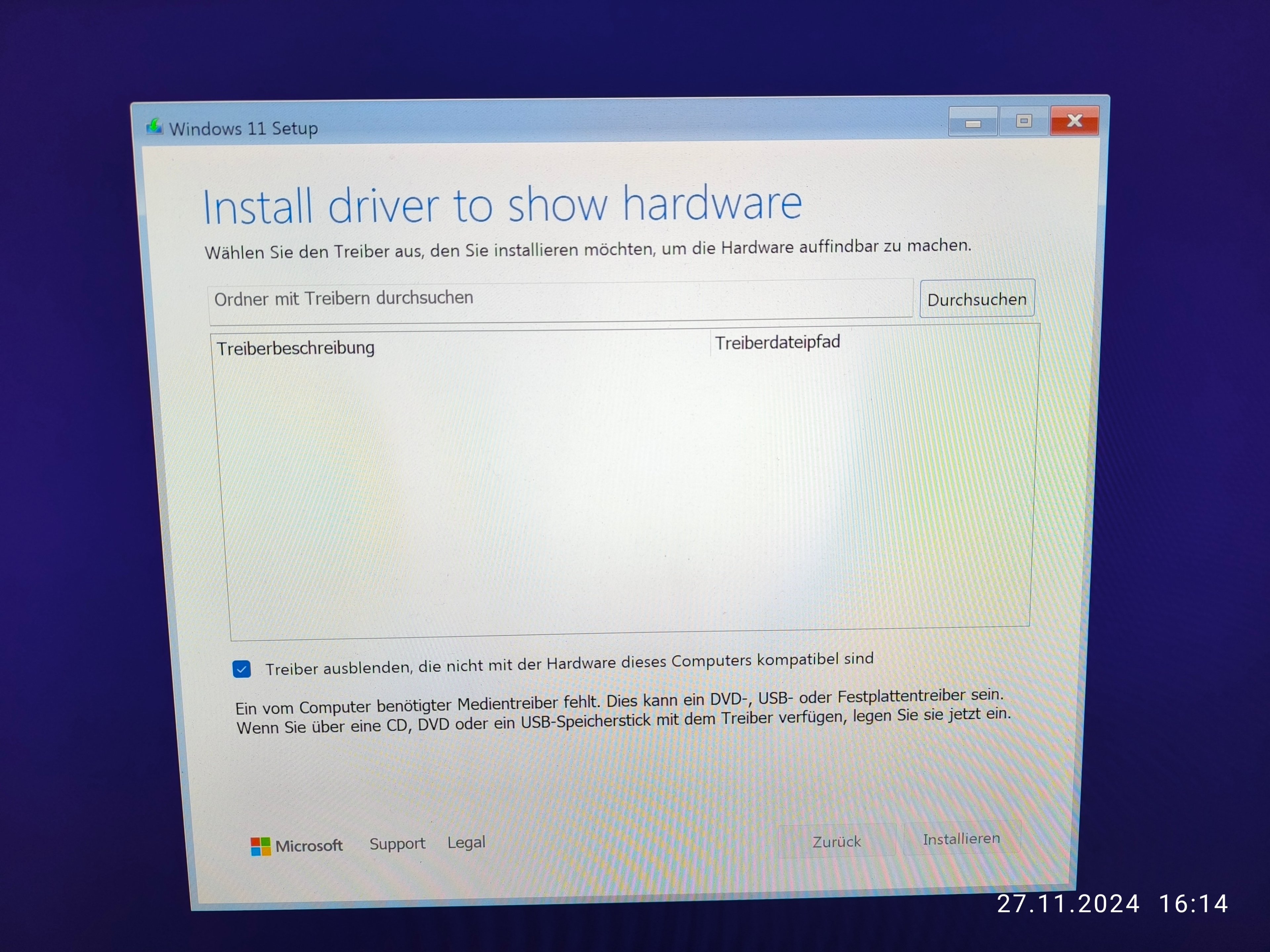

... Guden. Ich hoff ich bin im richtigen Unterforum gelandet. Ich hab nach Umstellung einige Komponenten vor das System komplett neu aufzusetzen ... Immer wenn ich das System neu installieren will bekomme ich die Fehlermeldung vom Bild unten" Install driver to show Hardware" was mir ein wenig schwer fällt :) Der Stick ist nochmals ganz neu erstellt heute . Ich hab schon im Forum mal geschaut aber fand nur Tipps zu Intelprozessoren. Für eine Hilfe wäre ich sehr dankbar da meine alte System ssd eben genau das ist: Alt.
... Mehrere neu erstellte USB Sticks

Moin, es wäre wirklich hilfreich deine exakte System-Config zu kennen.
Solche Probleme kenne ich von früher wenn man ein SW-Raid genutzt hat. Dann musste man erst die entsprechenden Treiber des Mainboards dafür nachladen bevor Windows die in der Installationsphase erkannt hat.
Alternativ: Alle zu deinem Mainboard erhältlichen Treiber auf einen USB Stick packen und in dem von dir gepostetet Menü Windows auf dem USB-Stick einfach mal suchen lassen.

Dann siehst du die Festplatte/SSD nachdem du den Treiber über das Menü von Screenshot installiert hast
Sofern es das aktuelle Installationsimage auf dem Stand von 24H2 ist, also mit dem überarbeiteten Installationprozess, könnte man auch mal versuchen, die Installation mit dem "alten" UI durchzuführen.. Ziemlich am Anfang sollte es da die die Option geben, auf das alte zu wechseln.
Habe nämlich den Eindruck, mit der Überarbeitung der Installation hat Microsoft da irgendwas bei der Hardware bzw. den miteglieferten Treiber kaputt gemacht. Zumindest habe ich die Erfahrung bei meinem DeskMini mit 5600G und Samsung NVMe SSD gemacht - also nix Exotisches. Klicke ich mich da durch die neu gestaltete Installtion wird mir bei der Datenträgerauswahl nichts angezeigt und der Hinweis eingeblendet bzgl. fehlender Treiber. Wechsel ich aber direkt am Anfang auf die alte Installation, wird die SSD direkt erkannt und entsprechend bei der Datenträgerauswahl angezeigt.
Das wäre sehr schön aber die meldung auf dem screen ist das erste was kommt...keinerlei auswahl oder sonstiges.
ich hab leider meinen alten USB Stick mit der älteren Installationsroutine nicht mehr sonst hätte ich die genommen
Hast du auch alle USB Ports durchprobiert?
Ich hatte die Meldung gerade gestern auch mit einem Clean Install 24H2 und da hat es geholfen den USB Port zu wechseln.
Insbesondere mal an USB 2.0 Ports probieren.

quakegott schrieb:
Du musst dir diesen Treiber auf einen USB-Stick entpacken ...
Wirklich jetzt? Raid Treiber.
Eigentlich sollte eine vernünftige ISO von W11 24H2 diese aktuelle Hardware unterstützen.
also zwischenstand: ich habe nun alle treiber auf ein stick gehauen und er findet trotzdem keinerlei ... der windows usb stick ist mit heutigem datum neu erstellt und nichts geht... ich hab tatsächlich noch eine alte windows 10 dvd und überlege kurz ein optisches laufwerk dranzuklemmen und es darüber zu versuchen
Erstelle den USB Stick mit dem Media Creation Tool (wenn nicht schon geschehen) und versuche ihn an einem USB 2.0 Port. Bitte gehe auch auf die restlichen Tipps ein.

Hi . also ich hab es mit dem creation tool erstellt und damit die gleiche meldung bekommen. auch die verschiedenen usb anschlüsse versucht... ansonsten denk ich bin ich auf die tipps eingegangen für die ich dankbar bin :) achso raid habe ich nichts verstellt im bios.
hab eben nun mit nem externen laufwerk und einem windows 10 build die installation versucht... ging sofort und ohne probleme... der usb stick funktioniert an einem älteren board (550er) mit vorgänger prozessor (den ich grad nicht genau im kopf ahbe) einwandfrei ... muss ich eben den umweg gehen mit update :)

Wenn im Bios AHCI anstatt Raid eingestellt wird und die SSD auch im Bios gefunden wird, klappt das auch mit der Installation, da hat nur jemand zu viel im Bios herumgespielt!

Thema Bios, wird dort die SSD angezeigt und sind die anderen Optionen ausgewählt ( tpm, etc ... ) ??
ja wurde angezeigt komischerweise
ich hab nichts im bios umgestellt :) daher such ich nun sogar per google wie ich des umstelle :)
so gefunden und schnell geschaut... es ist im bios auf ahci eingestellt. ich entscheid mich einfach für die win 10 variante nun mit update . bissel mehr arbeit aber so ist es
