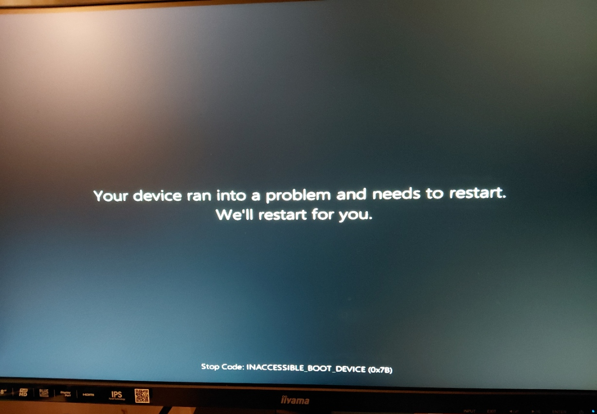

mein Windows startet nicht mehr.
Zuerst ist der Computer direkt ins UEFI-Menü gebootet. Im UEFI stand die Meldung: "ROM image is not loaded" und "ROM image update denied". Wenn man das bestätigt hat, sind immer die nachfolgenden Meldungen am Display gekommen.
Nach einem UEFI-Update sind die Infos zum ROM-Image verschwunden, aber diese Meldungen
erscheinen weiterhin unverändert:
1. Your device ran into a problem and needs to restart.
Inaccessible Boot Device (0x7B).
2.
a) Automatische Reparatur wird vorbereitet.
b) Diagnose des PCs wird ausgeführt.
c) Verbindung mit Netzwerk wird hergestellt.
d) Lösungen werden gesucht.
3. Ihr Gerät ist auf ein Problem gestoßen und konnte nicht repariert werden.
Samt Protokolldatei, die aber, meiner Meinung nach, nicht auffällig ist (Fehlercode: 0x0).
4. Weitere Wiederherstellungsoptionen:
Was ich da gemacht habe (schnelle Maschinenwiederherstellung), blieb ohne Erfolg.

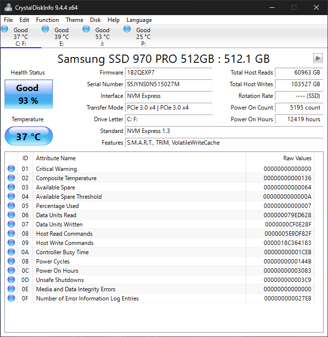

CrystaDiskInfo-Ergebnis ist, meiner Meinung nach, in Ordnung.

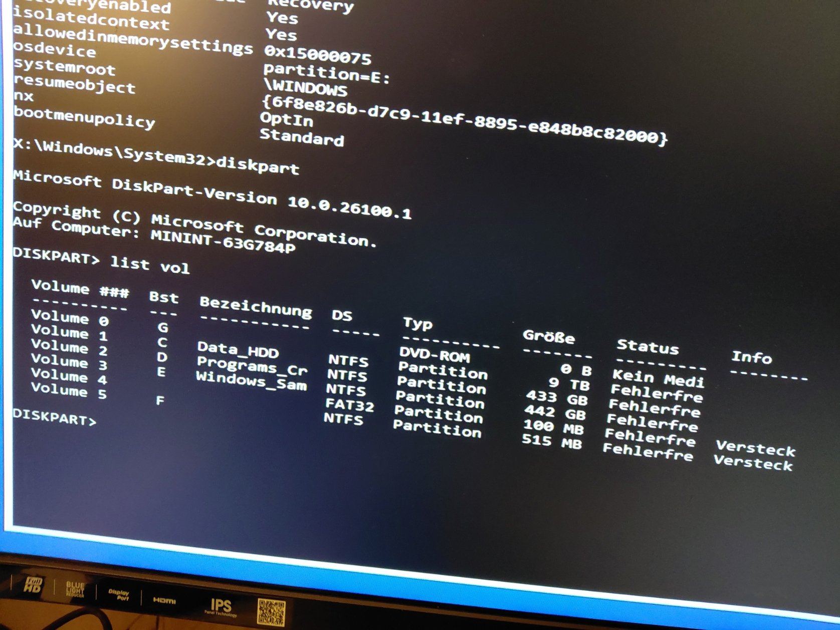

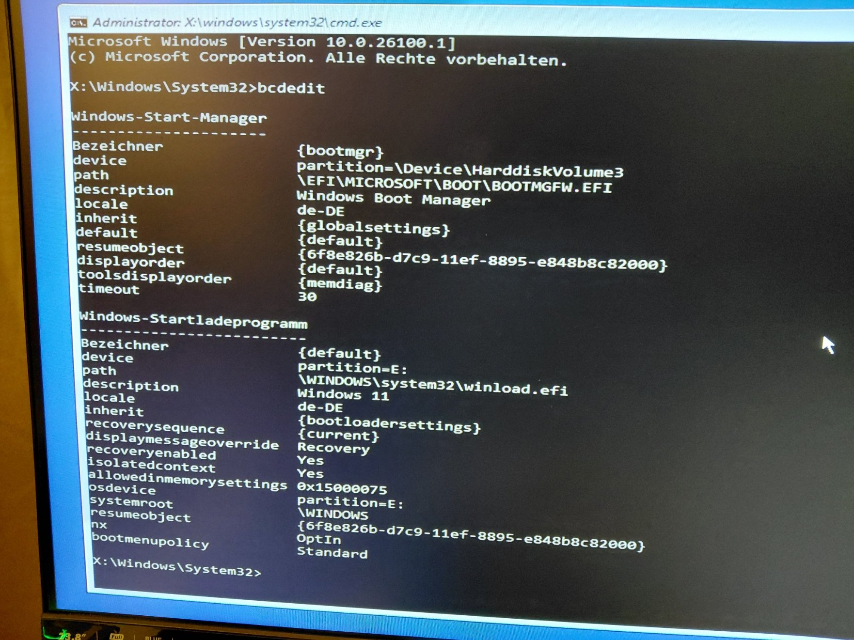

Eine Inplace-Installation ist nicht möglich
Screenshot 4
Problembehandlung >
Erweiterte Optionen >
Eingabeaufforderung >
bcdedit
eingeben und Screenshot posten
Die Bootpartition ist ok und die BCD-Einträge passen.

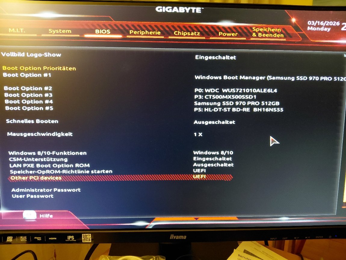

Ist da vielleicht im BIOS die Einstellung auf RAID gesprungen?
CSM habe ich ausgeschaltet. Problem bleibt bestehen.
Ich habe unter BIOS jetzt eine zusätzliche Option: Secure Boot. Muss das aktiviert sein?
Ja, gibt es. Unter der NVMe-Konfiguration ist meine Samsung 970 Pro SSD eingetragen.
