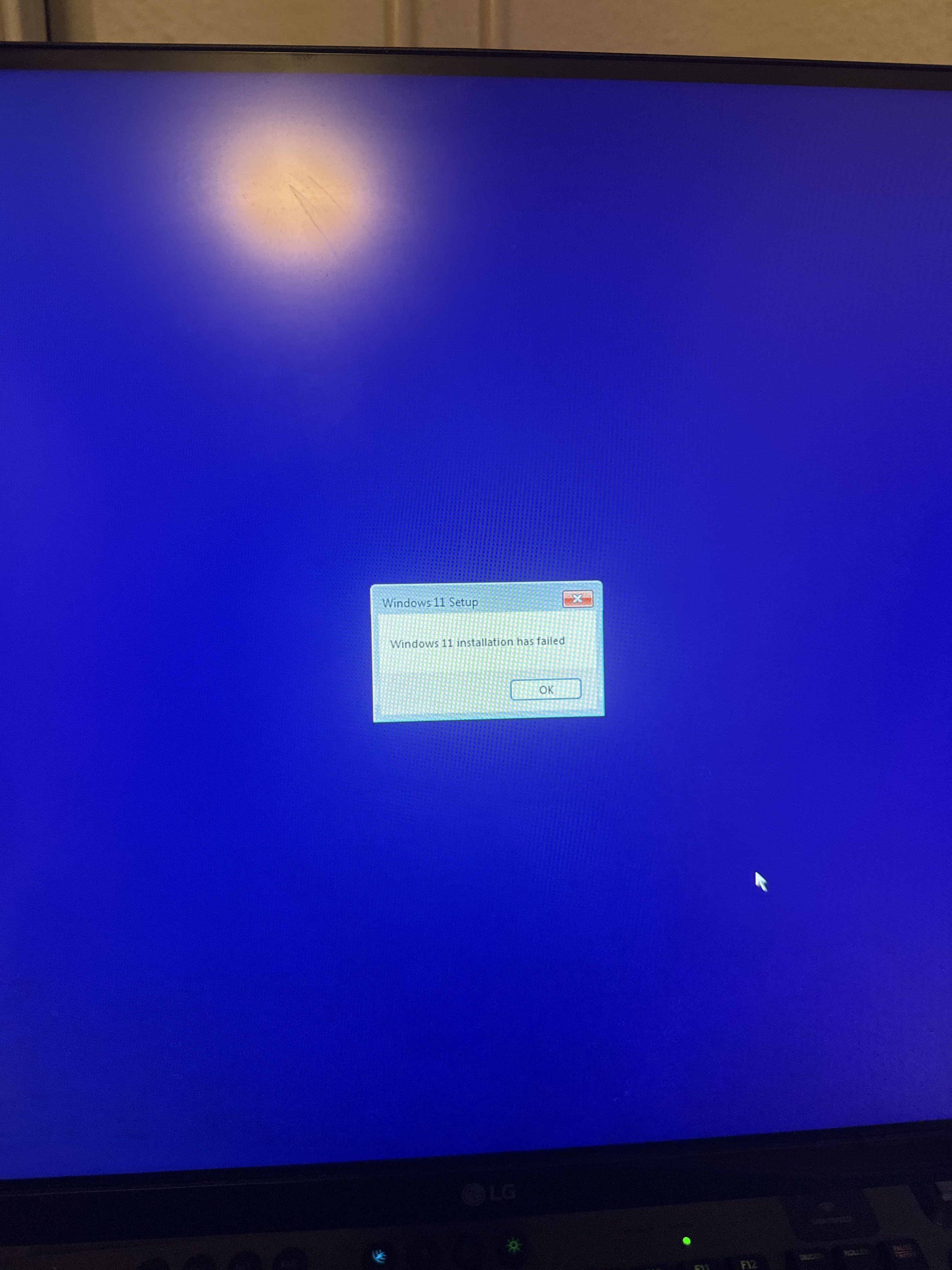

@tollertyp Die dateien vom stick wurden leicht per cmd in rettungsmodus von windows bearbeitet daher denke ich war mitm kaputten ram und ja wurde von dem pc geschrieben
Neuer stick andere usb neue datei trotzdem abgebrochen 🙂‍↕️
