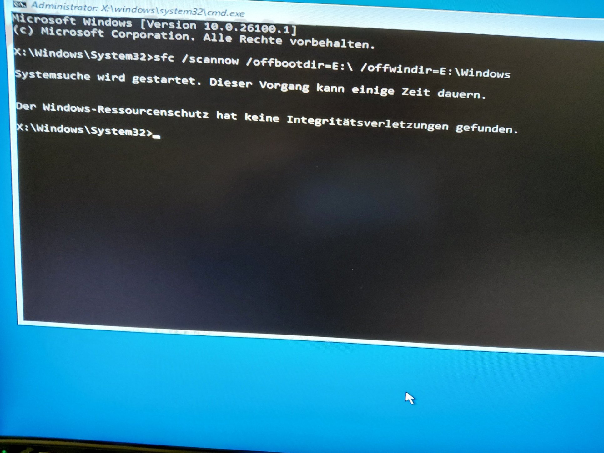

Der Windows-Ressourcenschutz hat keine Intergitätsverletzungen gefunden.Rosen schrieb:sfc /scannow
Daumen gedrückt und trotzdem:
Ich kann den abgesicherten Modus nicht aufrufen. Ich komme zwar zur Seite mit den Optionen, aber wenn ich Möglichkeit 4 wähle, bootet der PC wieder zu dem "Gigabyte"-Screenshot (2. Foto meines Anfangsbeitrags).

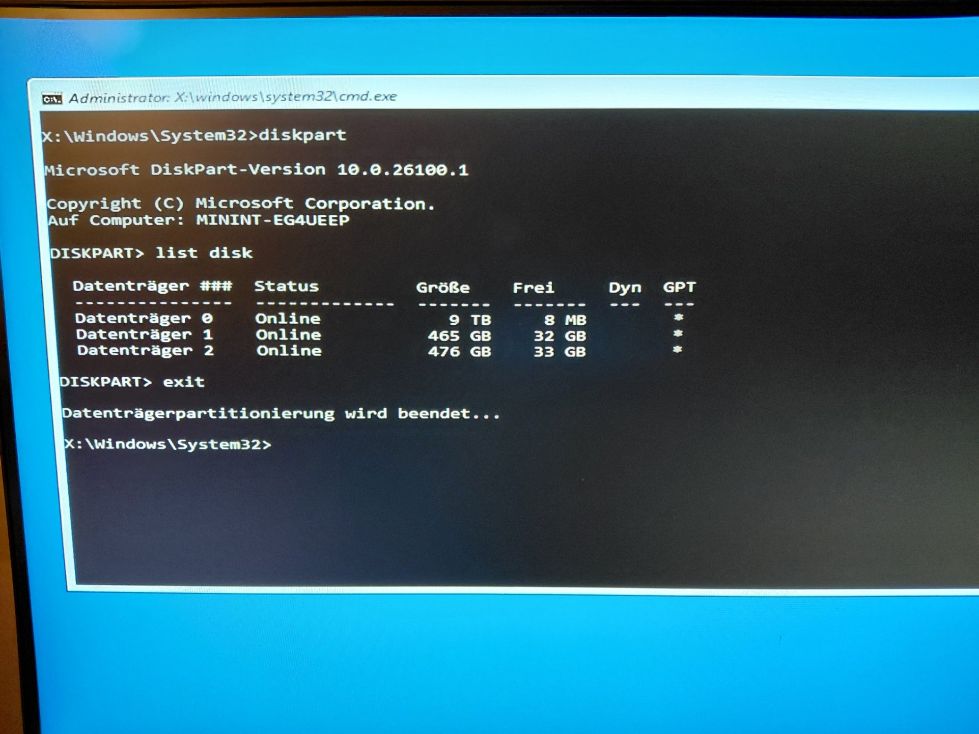

Kannst du noch mal die 3 Commands aus #27 eingeben.
Wundert mich auch gerade. Auf dieser Festplatte sollten ca. 1-2 TB frei sein.Rosen schrieb:TB disk
Wundert mich auch gerade. Auf dieser Daten-Festplatte sollten ca. 1-2 TB frei sein.Rosen schrieb:Eine 9 TB disk

Das ist normal. Diskpart zeigt hier nicht den freien Speicherplatz auf dem Datenträger an, sondern den nicht zugeordneten Speicher am Ende des Datenträgers. Das da immer was übrig bleibt liegt an der Ausrichtung (Alignment) oder Rundungen durch Sektorgrößen.user4 schrieb:Wundert mich auch gerade.
Mit den Datenträgern ist also alles in Ordnung.
Danke für die Info.PC295 schrieb:Das ist normal.
