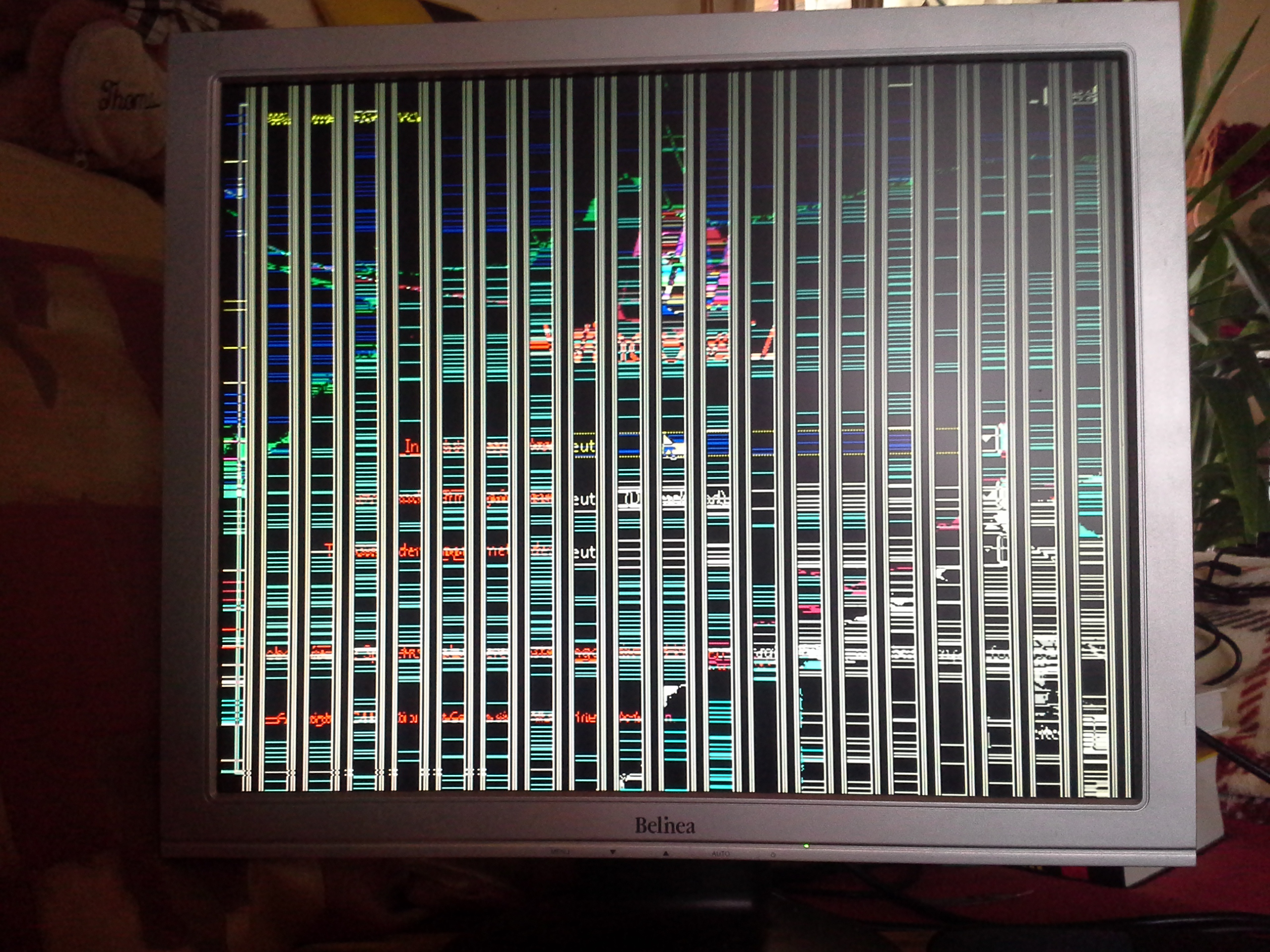

Man könnte jetzt natürlich probieren, ob es mit Windows 7 ähnliche Probleme gibt oder ob sich das dadurch vielleicht sogar erledigt.
Bei Schwierigkeiten mit dem SM-Bus würde ich zunächst auf eine Macke des Mainboards tippen. Denn der installierte Treiber bewirkt ja ein üblicherweise korrektes Ansprechen des Geräts um dieses ordnungsgemäß zum Laufen zu bringen. Wenn dort etwas hardwaremäßig hakt, gibt es eben den Absturz. Solange aber das Teil nicht mit einem Treiber versorgt ist ("Ausrufezeichen"), kann es auch nicht aktiviert werden und somit verursacht es auch keine Probleme. Soweit die Theorie ...

Hallo an alle Beteiligten hier,
Neuer Sachstand. Habe nun versucht Win7 aufzuspielen. System startet, der grau/weiße Balken mit:
windows is loading files ...
kommt, der Balken unten füllt sich, 'Starting Windows', Dann kommt der grüne Balken, ja und dann sollte der erste Screen kommen.
Und da stürzt die Graka ab (siehe Bild) , Toll !!!
Und nun ??? - Graka (Nvidia 5700 LE) - defekt ?
Ich hab leider keine weitere AGP die da rein passt !!!
Würdet Ihr hier auf Graka - Defekt schließen ? Warum läuft Sie dann unter XP-SP1 oder unter Linux zumindest (Ubuntu 8.), oder unter DOS
Es ist auch das letzte verfügbare BIOS 1009 von ca. 2009 gestern aufgespielt worden.
Grüße
Tom63
