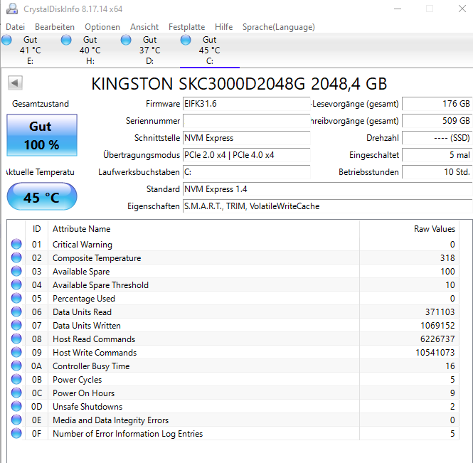

Ich habe aktuell die Herausforderung, dass ich bei der SSD nur ca. 1600 MB/s beim Lesen und schreiben zusammenbekomme. Mir ist bewusst, dass das Board nur PCIE 3.0 kann, dennoch sollte hier das Limit von PCIE 3.0 (ca. 3500 MB/s?) erreichbar sein.
Die SSD steckt aktuell in dem Slot PCIEX4_1 (siehe Anleitung Seite 21) über die Karte "Hyper M.2 X4". CDI Screen als Anhang.
Das dürfte dann der sein der auch nur mit PCIe 2.0 angebunden ist.

Man sieht im Screenshot ja die SSD ist nur mit 2.0 4x angebunden. Also real 3.0 2x was den ~1600MB/s entspricht.
Hi...
Dein "Problem" ist einfach, dass die SSD nicht den Slot mit allen zur Verfügung stehend von der CPU angebundenen Lanes nutzt - ergo kein Max-Speed.​
