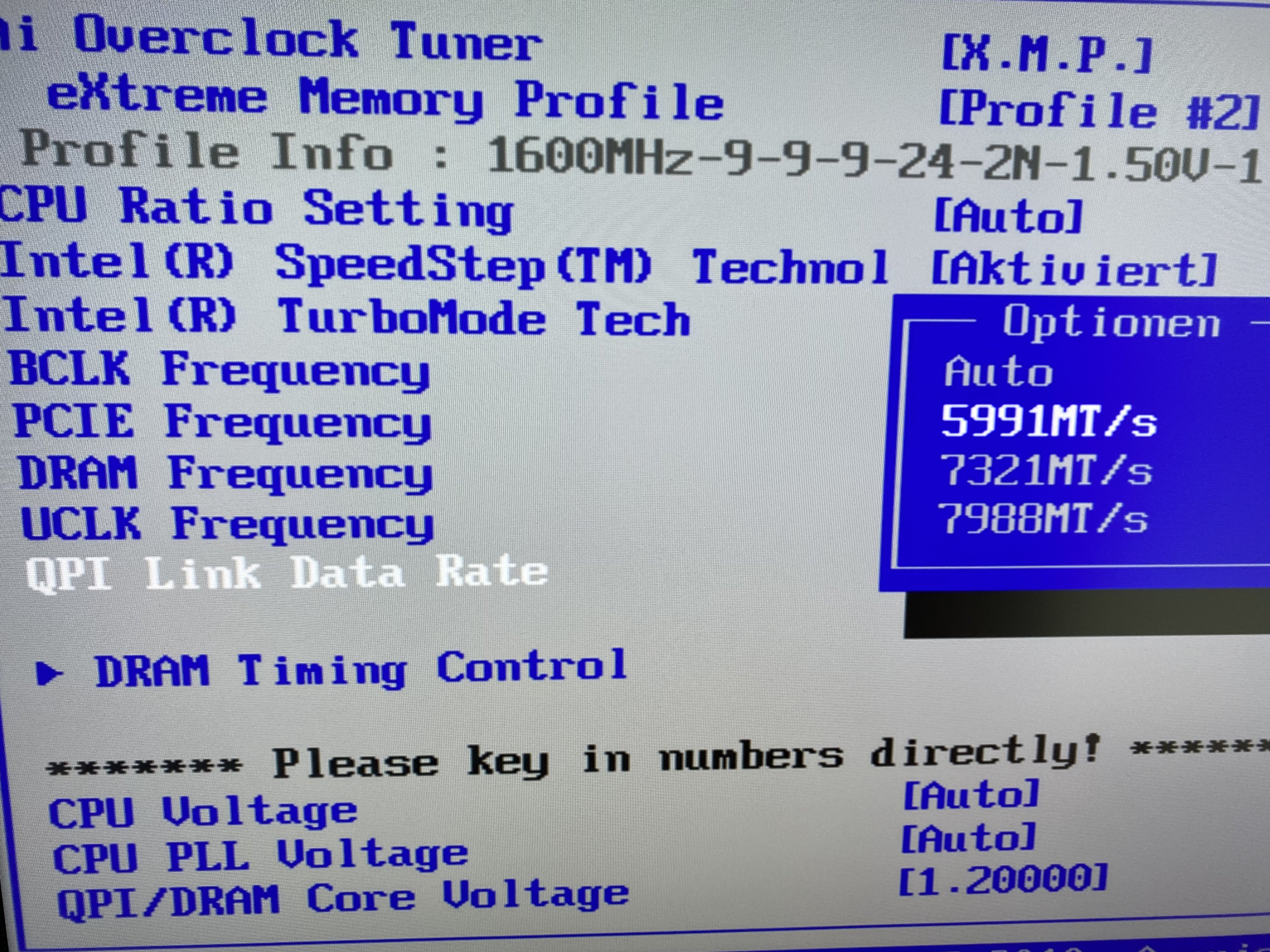

Eins noch... ist mir noch aufgefallen bei Deinen HWInfo Daten...marcel151 schrieb:Danke nochmal für Deine Einschätzungen. Ich werde dann wohl erstmal alles so lassen. Vielleicht gibts noch Feintuning wenn ich ganz viel Langeweile habe. Beim Gaming wird es dadurch aber wohl eher keine großen Verbesserungen geben.
Stell mal im BIOS manuellein anstatt auto.
UCLK (also den UNCORE auf ungefähr) 2985 (x18)
und
OPI Link (ungefähr) 2985 (x18)
EDIT: Du must mal schauen wie der Darszellung im BIOS ist bei Dir kann auch sein das die Daten x2 angezeigt werden... x36 dann ca 5970...
ggf kannst Du auch mal x19 (beide...) probieren und schauen ob's geht...
Mit x19 wärst Du bei 1660 RAM x1,9 (könnte auch noch gehen...) - Also ca 3150 QPI und UNCORE.
Die Werte sollten so o.ä. im Bios aufgrund der BLK Einstellung vorgeschlagen/auswählbar sein.
Der UCLK (UNCORE) hat auch Einfluss auf den L3 cache... Check dann mal die RAM Daten im Memtest.
Wenn er nicht bootet - gleich 1,3V auf den QPI :-)

Ich konnte wieder ein wenig testen. UCLK und QPI Link konnte ich jeweils auf 18x machen, die Werte im Memtest sind schonmal etwas besser. Daher habe ich wie angegeben auf 19x (UCLK 3161 MHz) gewechselt. Leider kann ich den QPI Link nicht auf ca. 3150 stellen (denke das wären dann 6300 MT/s?), ginge höchstens auf 7321 MT/s, was denke etwas viel ist? Hab den UCLK aber trotzdem auf 19x gelassen und gestartet, Memtest hat funktioniert, aber beim Booten von Windows gabs direkt einen Bluescreen (WHEA_UNCORRECTABLE_ERROR). Daher QPI Spannung auf 1,3V, dann gings wieder. Linpack Extreme mit den angegebenen Werten (5x 8GB) durchgeführt. CPU wird recht heiß und drosselt auch (2300 MHz habe ich gesehen). Lief aber stabil durch. Vielleicht schaue ich mich doch noch nach einem CPU-Kühler um. ;-) Kann ich das erstmal so stehen lassen oder muss QPI Link gleich UCLK sein? Das lässt sich so nämlich leider nicht einstellen.DJManiac schrieb:UCLK (also den UNCORE auf ungefähr) 2985 (x18)

marcel151 schrieb:Ich konnte wieder ein wenig testen. UCLK und QPI Link konnte ich jeweils auf 18x machen, die Werte im Memtest sind schonmal etwas besser. Daher habe ich wie angegeben auf 19x (UCLK 3161 MHz) gewechselt. Leider kann ich den QPI Link nicht auf ca. 3150 stellen (denke das wären dann 6300 MT/s?), ginge höchstens auf 7321 MT/s, was denke etwas viel ist?
QPI würde ich so lassen... 6400 sind normal... über 7000 wirds langsam eng...
So machner verwendet aber auch über 7200... Andere sagen sogar bis 8000 ist OK...
Da die steps hier recht groß sind hat man aber auch nicht viel Einstellmöglichkeiten.
Es wird geschieben das UNCORE (ULCK) zu QPI sogar ca 8:9 sein sollte... Also QPI sollte sogar höher als UNCORE sein... Also Testen kanst Du 7300 alle mal... Wenns nicht geht eben wieder zurück...
Würde dann mal 7300 QPI und ULCK 3495 testen....

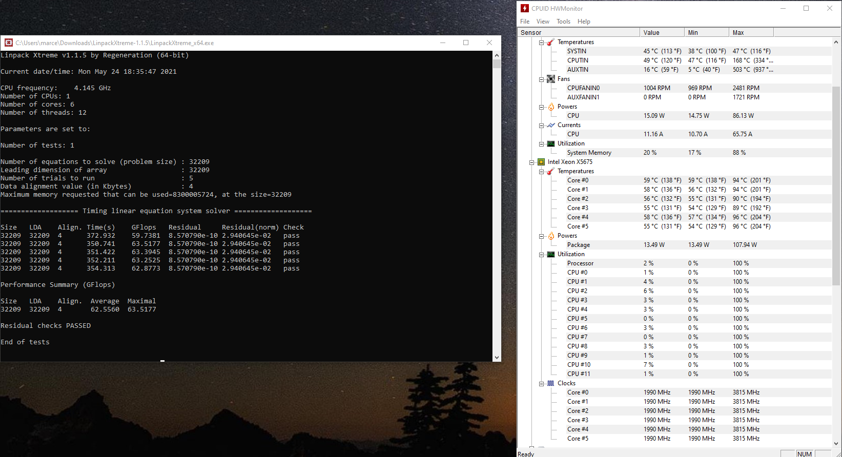

Linpack ist sauber durchgelaufen, siehe Screenshot. Temperatur nun maximal bei 77C, gedrosselt wurde nicht.
Auch beim Memtest nähert es sich beim RAM an die Werte vom i7-920 an.
Falls CPU VCORE gemeint ist. War unter Last bei 1,344V mit kurzem Spike auf 1,352V, aber quasi dauerhaft 1,344V. Ohne Last dann bei 1,336V.DJManiac schrieb:Wie viel CPU Spannung liegt an? Wenn das Sys unter last ist?

Cinebench Multi und Single siehe Anhang.SirPopelAlot schrieb:Hast du mal einen Benchmark laufen lassen, würde mich mal interessieren, wie gut so eine alte CPU noch abschneidet. Bis vor einiger Zeit hatte ich auch noch ein X5650 am laufen, jedoch gab es immer häufiger Probleme :/
Beim Starten von Linpack fährt er alle Kerne auf 3815 MHz.DJManiac schrieb:IOH... OK kann man nicht änderen..
Du hast doch den Turbo an... Und mit 25x CPU bist du bei ca 4200.
Lass mal die Active Clock Info von HWInfo64 mit laufen wenn Du der CPU feuer gibts...
Mit dem Intel Turbo reagieren die X5xxx CPUs manchmal etwas undurchsichtig... Und höher als im BIOS eingestellt....
Allerdings sehe ich bei der normalen Nutzung zwischendurch tatsächlich 4,2 GHz.

Überredet :-) Hatte bei Dir nur in einem Bild die 4,15 mit Multi 25x gesehen.marcel151 schrieb:Cinebench Multi und Single siehe Anhang.
Das ist das wohl "nur" der "zusätzliche Turbo der nur auf 1-2 Kernen läuft und max Belastung sich nicht zuschaltet.
Das war wohl dann zu fällig genau in dem Augenblick in dem Du den Screenschot gemacht hast...
