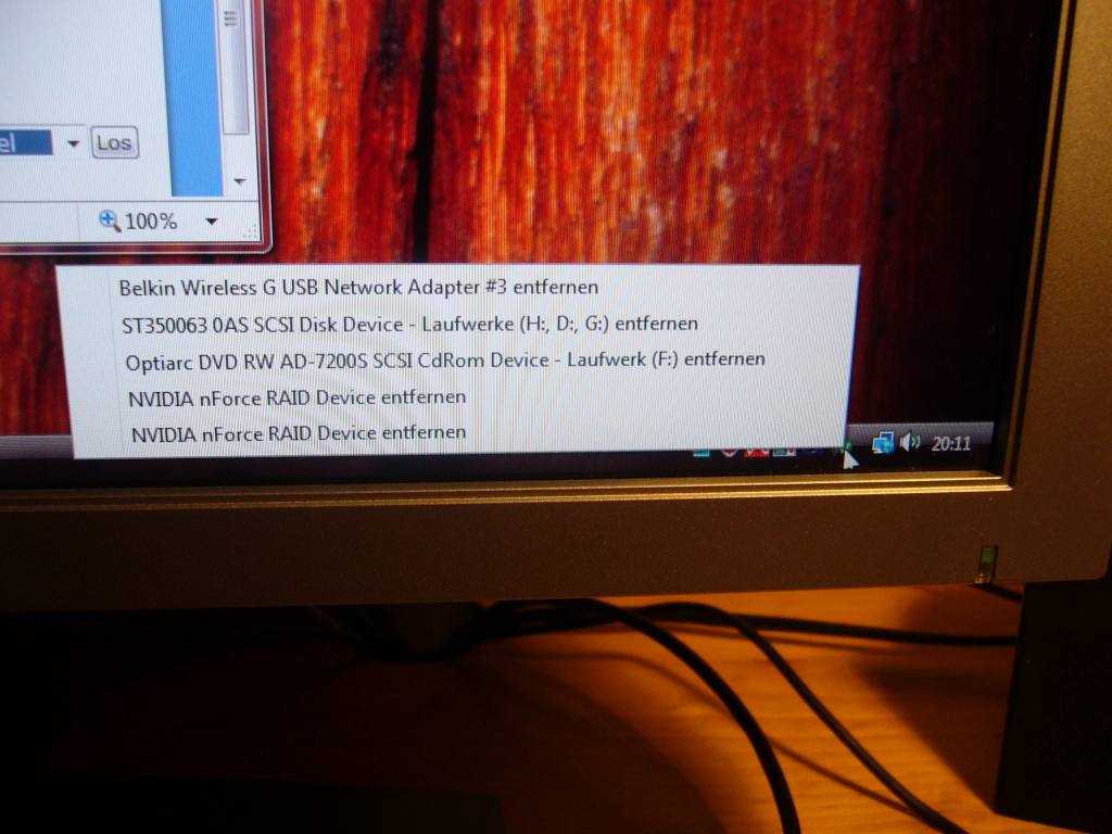

was mir noch aufgefallen ist, dass er mir kurz nachdem ich das jetzt richtig angeschlossen hab, im windows aufeinmal gesagt hatte RAID Controller wurde ordunngsgemäß installiert! :D, auch wenn ich jetzt rechts unten in der taskbar mit der maustaste bei dem symbol (hardware sicher entfernen draufklicke, seh ich ALLE Platten + das DVD Laufwerk:D, ist das normal jetzt?:D
nochmal TAUSEND DANK ogilvie83
Freut mich, dass ich helfen konnte!
Das du da alle Laufwerke angezeigt bekommst ist normal.
Brauchst auch keine Angst zu haben, solltest du mal ausversehen eine der RAID Platten darüber entfernen, dich also verklicken, da kann nix passieren.
Windoof wird sich in dem Fall strikt weigern das RAID zu beenden.
