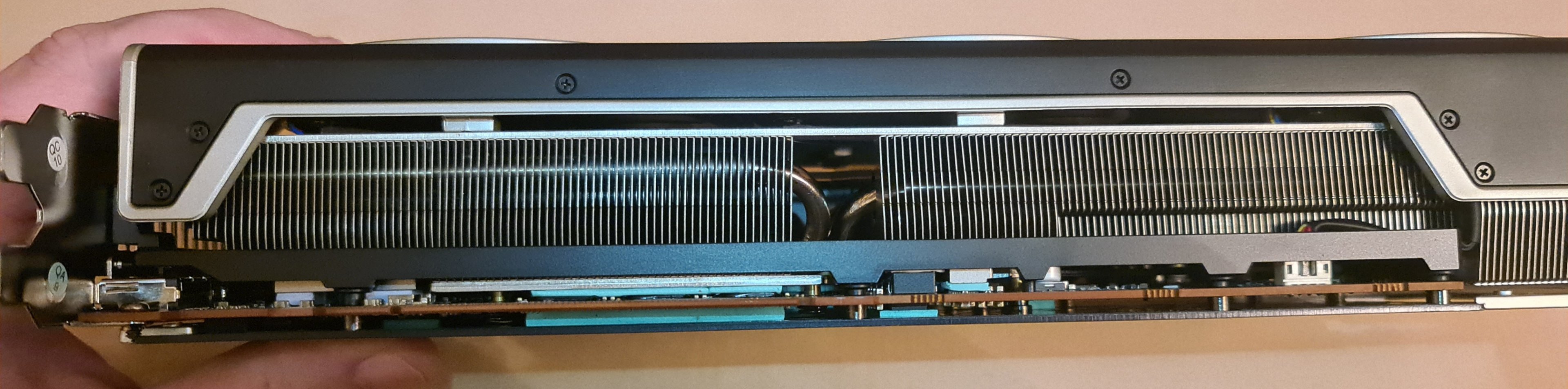

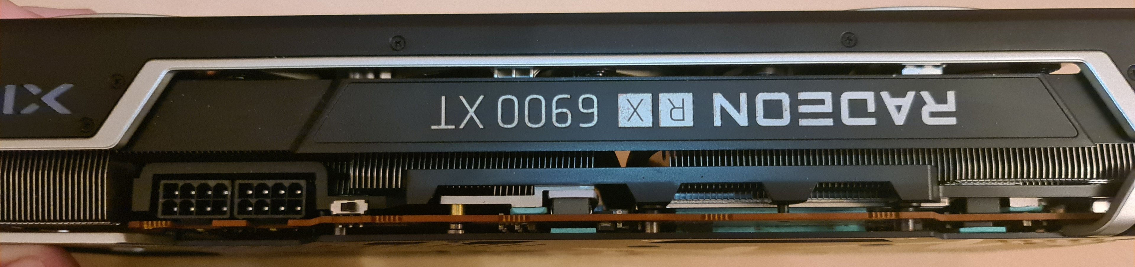

Nachtschicht vorbei, und ich könnte mich nicht hinlegen bevor ich nicht weiß was Masse ist, also schnell mal die GraKa ausgebaut und versucht mal schräg reinzuschauen.
Ich denke bei den beiden von dir gezeigten Fotos ist ein ganz erheblicher, einfach zu sehendes Merkmal:
Die Unterseite mit dem Lüfteranschluss hat im neueren Design hinter dem Stecker ein vorbereiteten weiteren, diagonal sitzenden Anschluss(vorbereitung). Die alte hat diesen nicht.
Des weiteren hat das Pkatinenlayout überm PCI-E Anschluss eine Nummer: 200802HJA
Wenn ich diese beiden Merkmale mit Deinen Fotos Vergleiche- scheinen ich wohl Glück zu haben?!
Markiert
