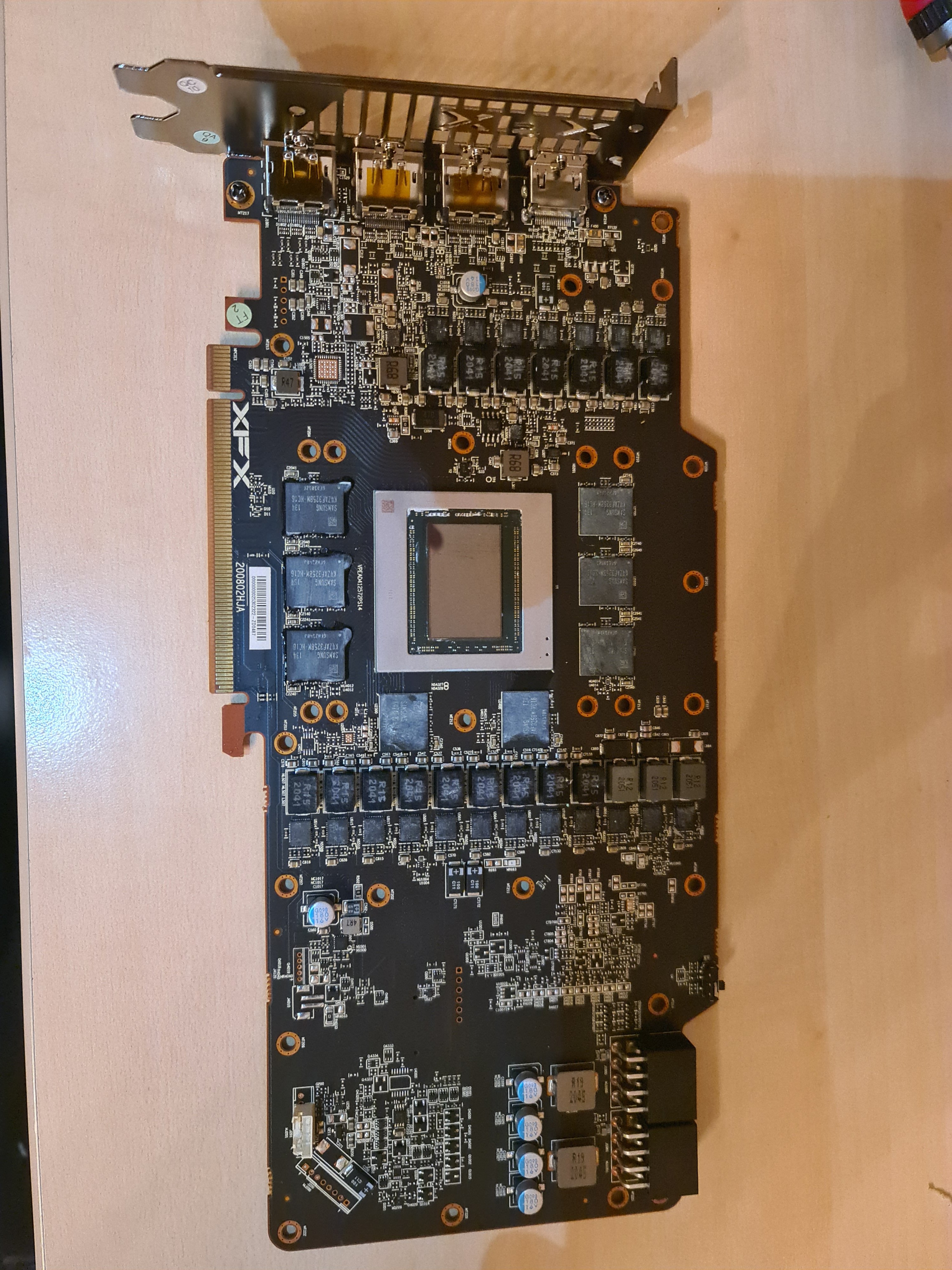

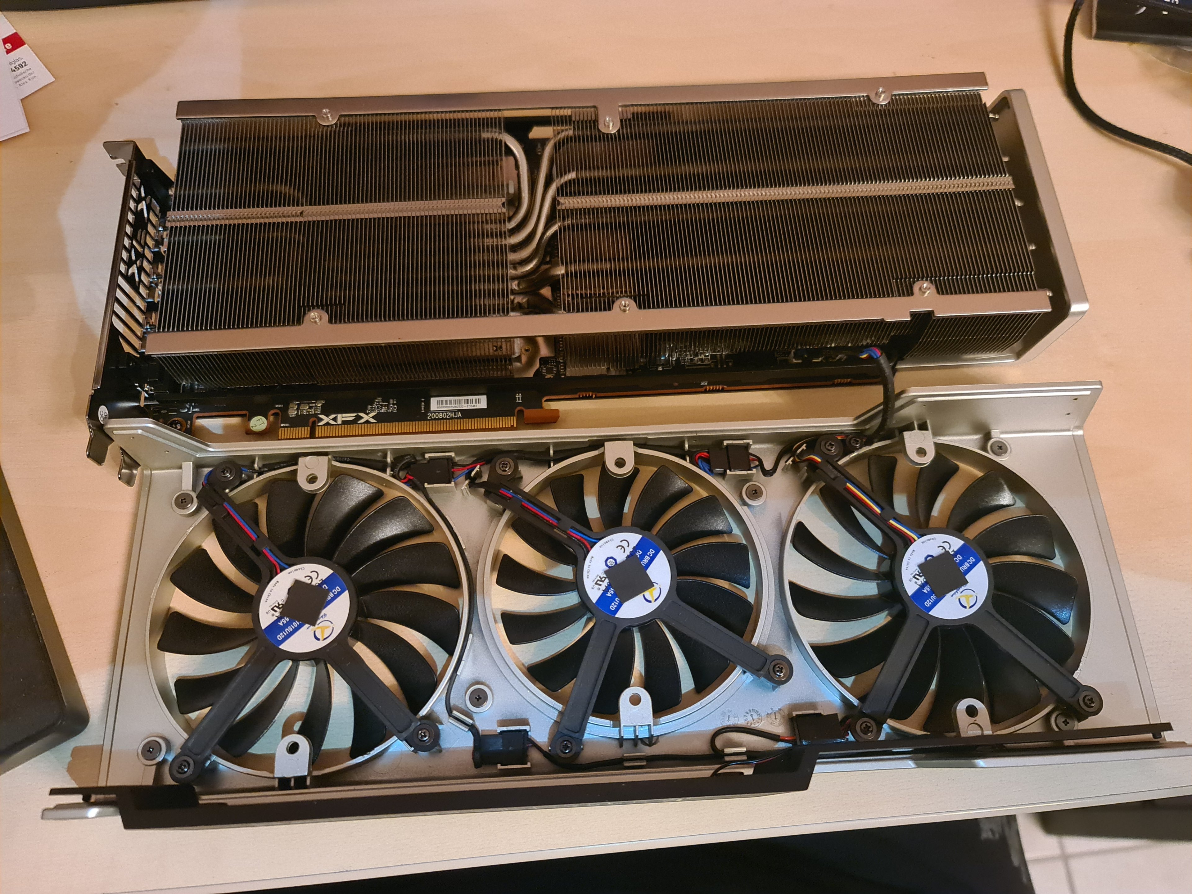

Mal kurzer Zwischenbericht:
Ich weiß nicht was Ihr mit dem XFX Support habt, der hat sich eben bei mir gemeldet und sich sogar entschuldigt dass er so spät antwortet.
Hier die Links zum Platinendesign der Merc 319
Platinenlayout Merc 319
Ich selbst werde heute Mittag meinen Umbau der Karte tätigen und kann mir dann den Upload der PCB Layout Fotos sparen.
Wie ich meine WaKü dann ausgelegt habe - sage ich wenn sie läuft 😇🤣... da gab es noch etwas hin und her.... mit Glück ist heute Abend alles in Betrieb, wenn das Biegen der Hardtubes so klappt wie es mir denke....
Gruß Skolgi
Hat der Support etwas zur Garantie gesagt bei dem Umbau ? ist die dann weg ?
Die ist weg. Zwar nichts gesagt, aber ist ja klar.
Siegel konnte ich leider nicht retten
ABER
TADAAAAAA
Umbau der nicht Unterstützten XFX RX 6900XR Merc 319 Black Edition mit 3 Displayports.... hat einwandfrei geklappt. Kühler passte sagen auf die Grafikkarte!
Also FALLS mal jemand Googeln sollte - es geht!
Jetzt wird die Front noch größtenteils angeklebt und dann wird der PC von Softtube auf Hardtube umgebaut. Ich hab jetzt n tolles Wochenende vor mir 😍
Glückwunsch aber Ich hab doch geschrieben das es passt wenn du das neue PCB hast :D

Ich arbeite eigentlich sehr ordentlich und bin da guter Dinge, aber Vorsicht ist besser als Nachsicht...
Ich halte Euch auf dem Laufenden, speziell was Temperatur, ect angeht, Falls das System wirklich sicher läuft
