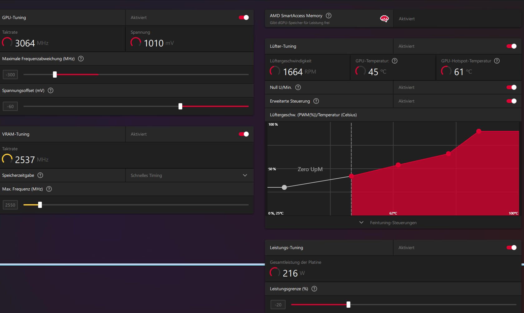

@Casillas Hier das Tuning Profil. Ist aber nicht meine Arbeit. Scheint die Karte aber schneller und sparsamer zu machen. Ob das ideal ist kann ich nicht beurteilen. Ich nutze auch immer FPS-Limits und lade zusätzlich die entsprechenden Profile für meine Karte. Per MPT und Treiberprofil ist die auf die 2,4 GHz hin optimiert und die anderen Profile sind dann Klone, die nur im Kerntakt nach unten hin abgestuft sind.
Bin inzwischen auf max. Profil umgestiegen. Sind inzwischen so viele schwerbelastende Spiele draussen, bei denen der Takt extrem schwankt. Das gab es früher nicht. Damit es nicht plötzlich rückelt, muss der Karte erlaubt sein, kurzzeitig maximal takten zu dürfen. Da darf man auch die Leistungsaufnahme nicht begrenzen.
Habe bei meiner 6900 XT per MPT die Curve angepasst, so dass ich weder MCT noch Adrenalin nutze.

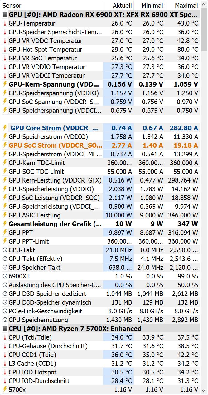

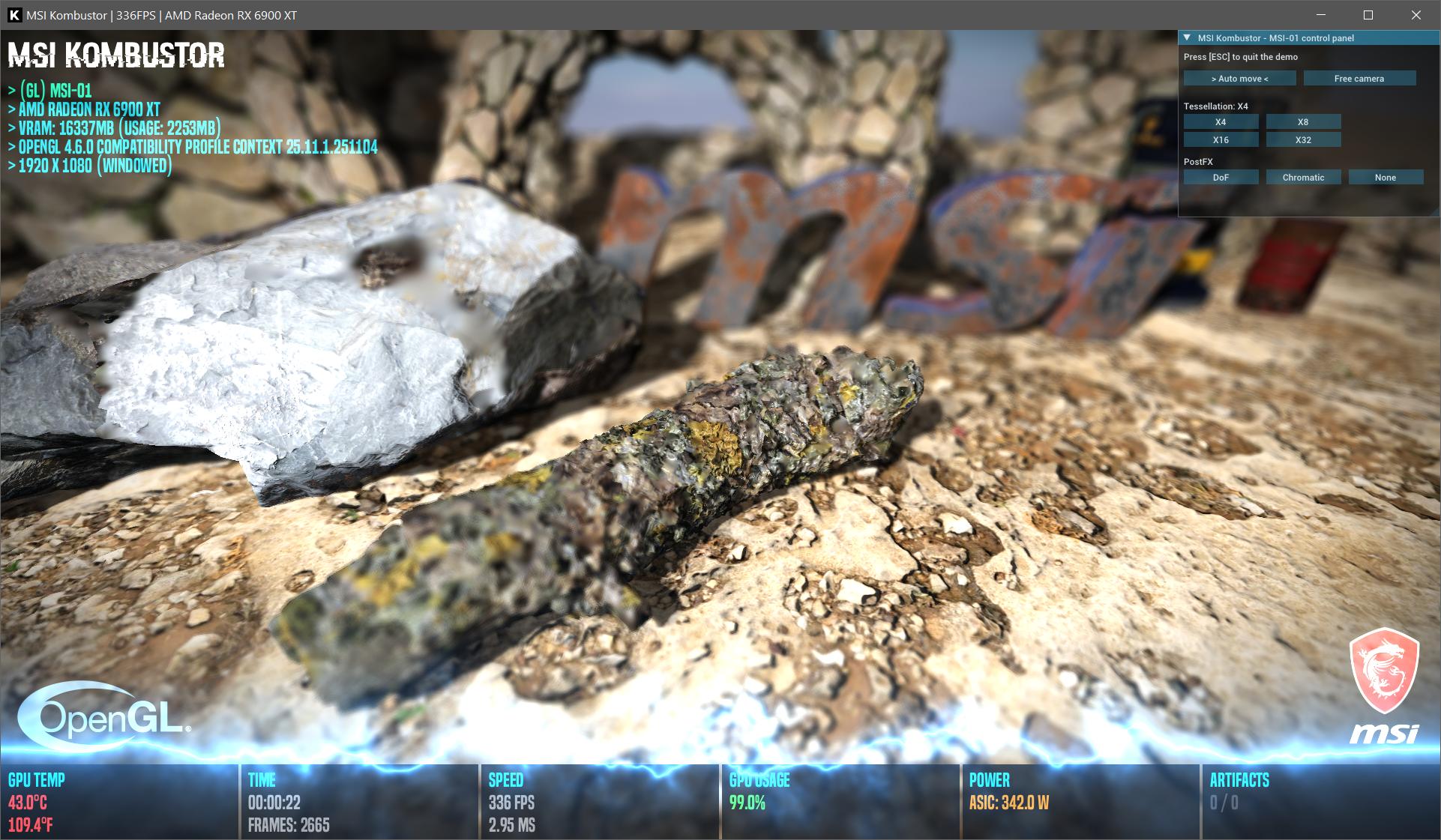

Hier ist das Ergebnis von MSI Combustor mit Tessellation x4. Da gehen die Spannung, Takt nach unten und die Leistungsaufnahme nach oben. Abgesehen von der Leistungsaufnahme, gleicht es der realen Situation in Spielen.
