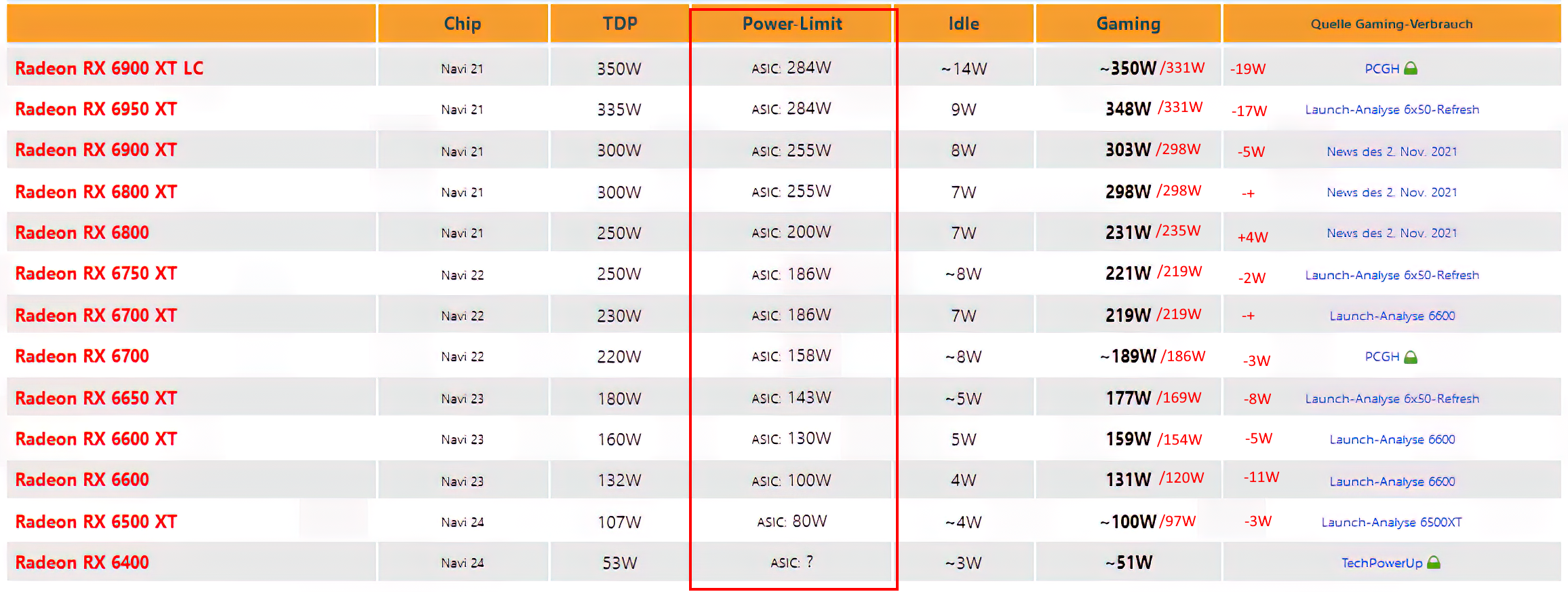

Flash_Muc schrieb:
Diese Formel nutzt CapFrameX um die gesamte Boardpower zu schätzen. Der Autor es Tools gibt die Genauigkeit der Formel mit 1-5 Watt Abweichung an.
Soweit ich mich noch erinnern kann, hat das @Taxxor anhand seiner damaligen RX 6800 XT ausgerechnenet.
Bei den meisten Karten zeigt die Berechnung zu wenig an...ausser bei der RX 6800. Da wird sogar zuviel berechnet.
Reaktionen: Flash_Muc

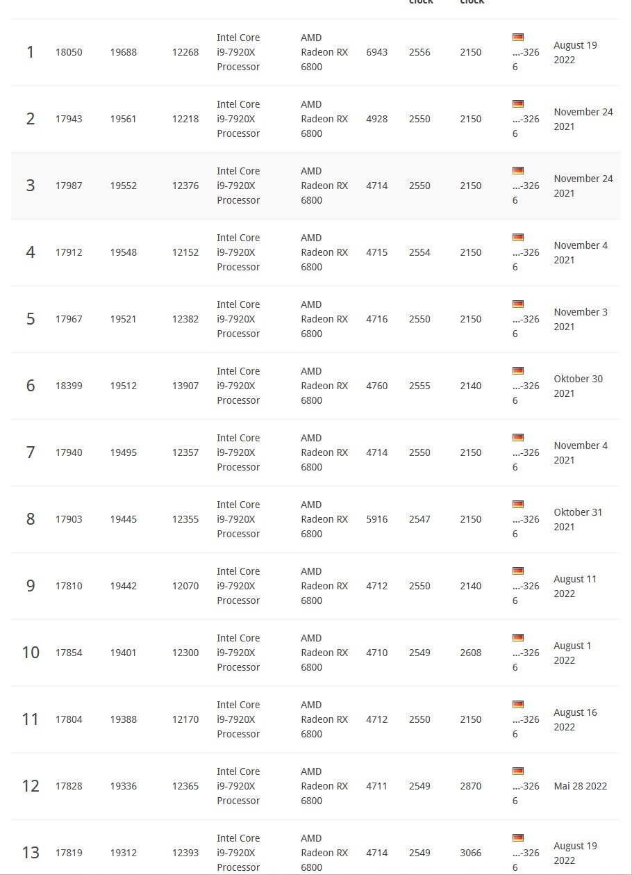

Evgasüchtiger schrieb:
und schneller als eine 6800 oced und das bei 162 Watt.....was will man mehr 😍
nö...geteilter Platz 13 in meiner Liste :evillol:

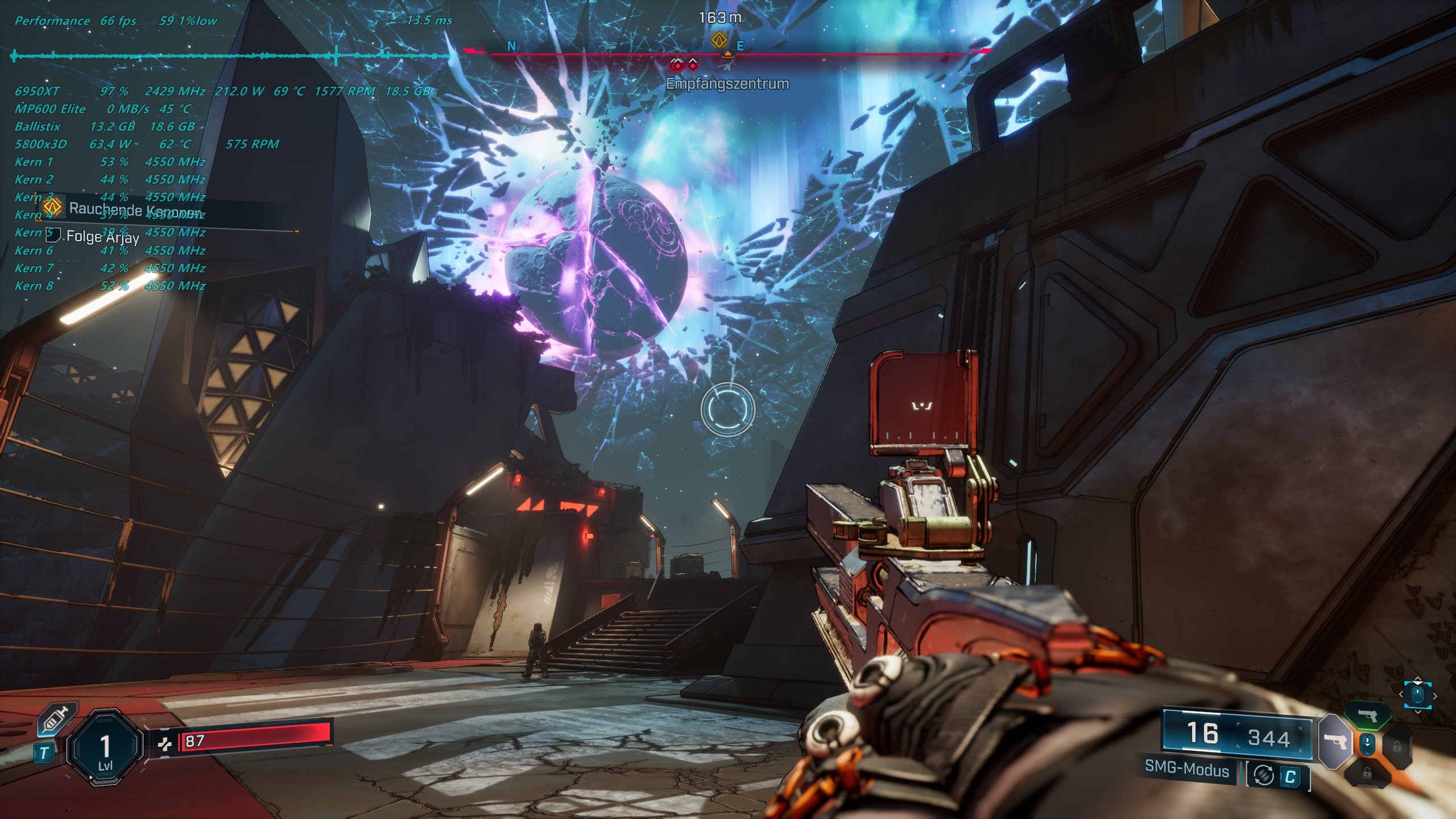

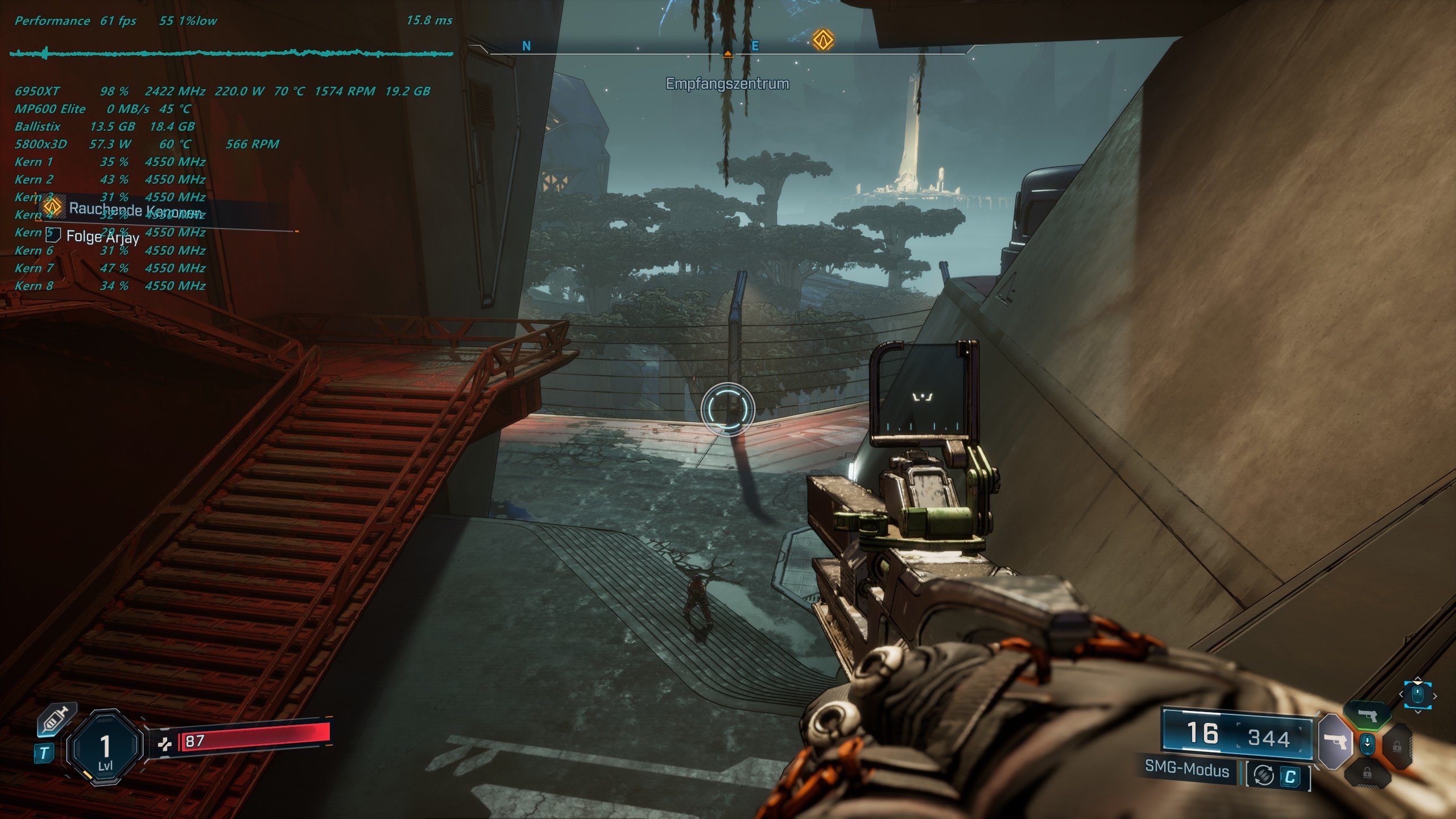

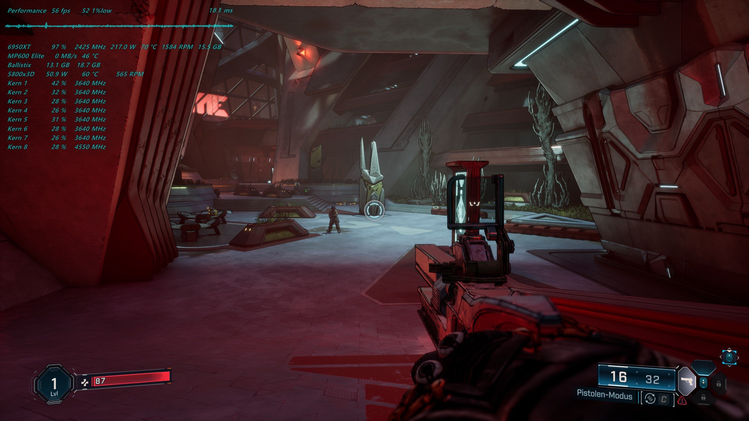

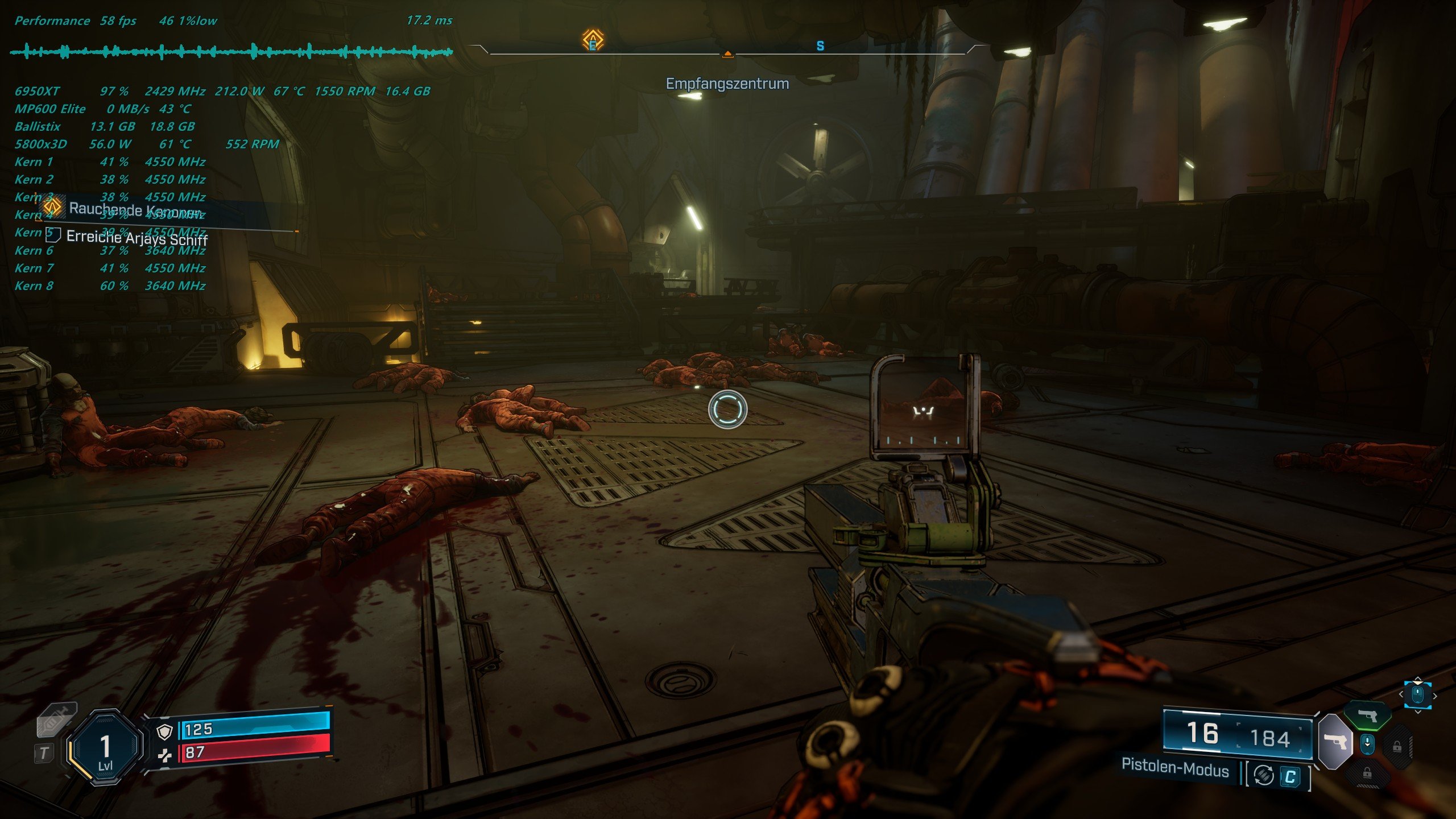

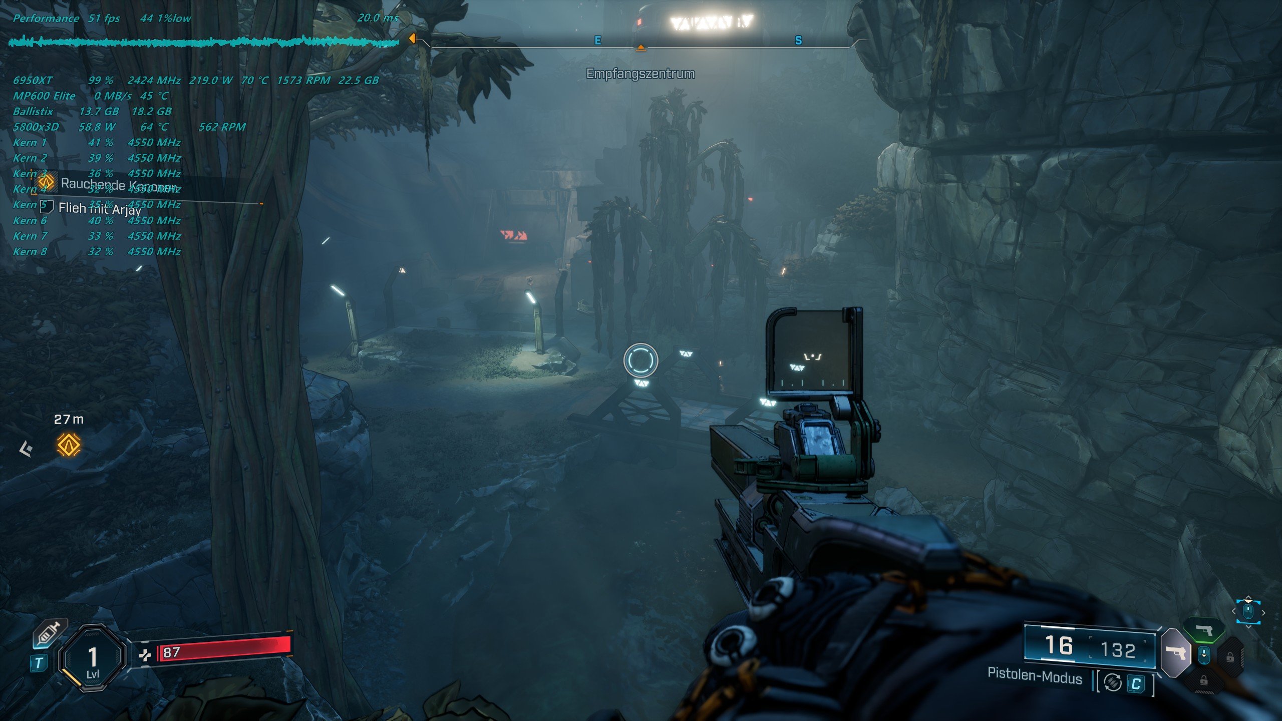

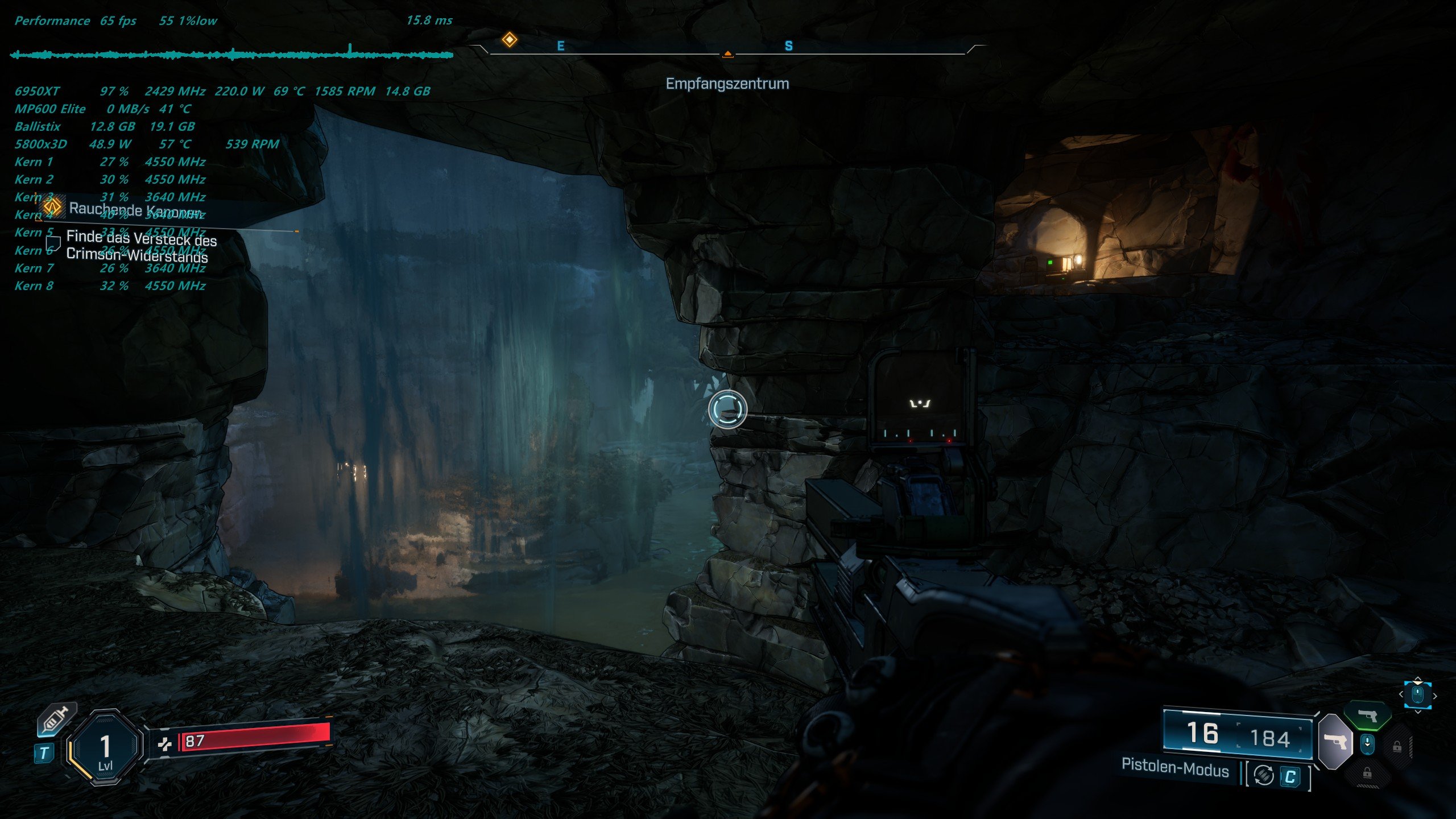

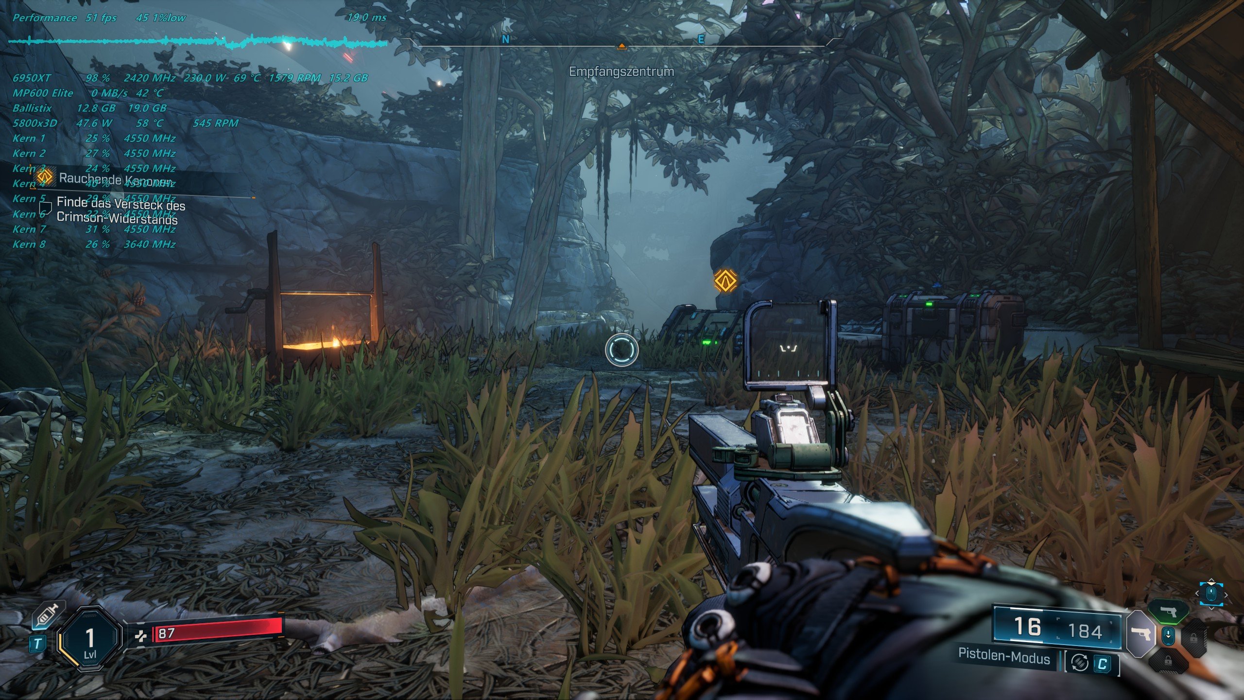

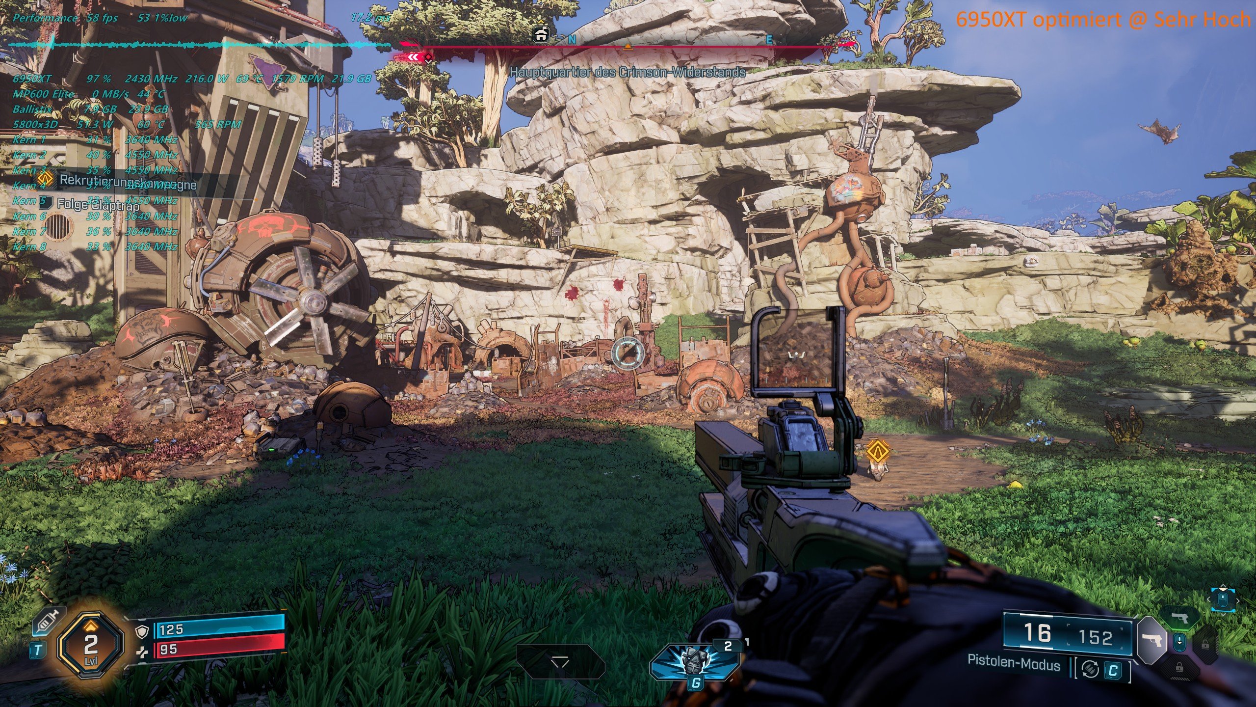

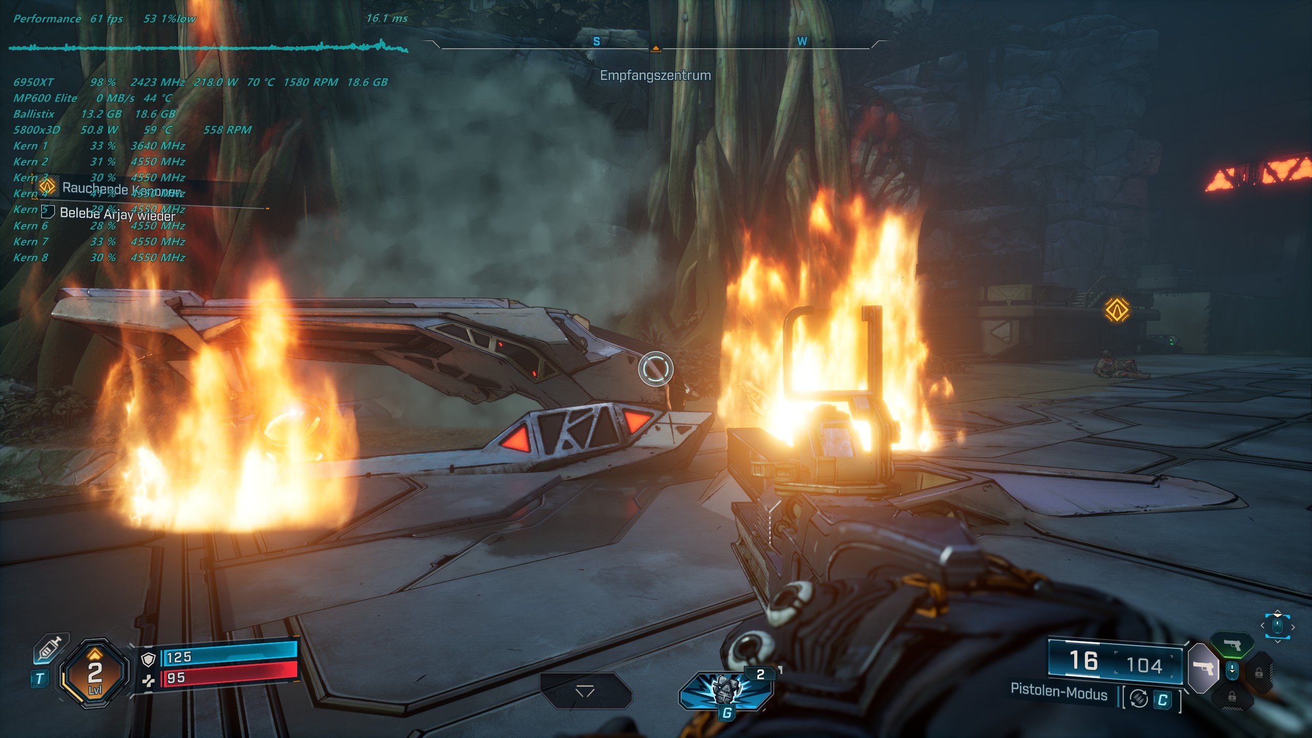

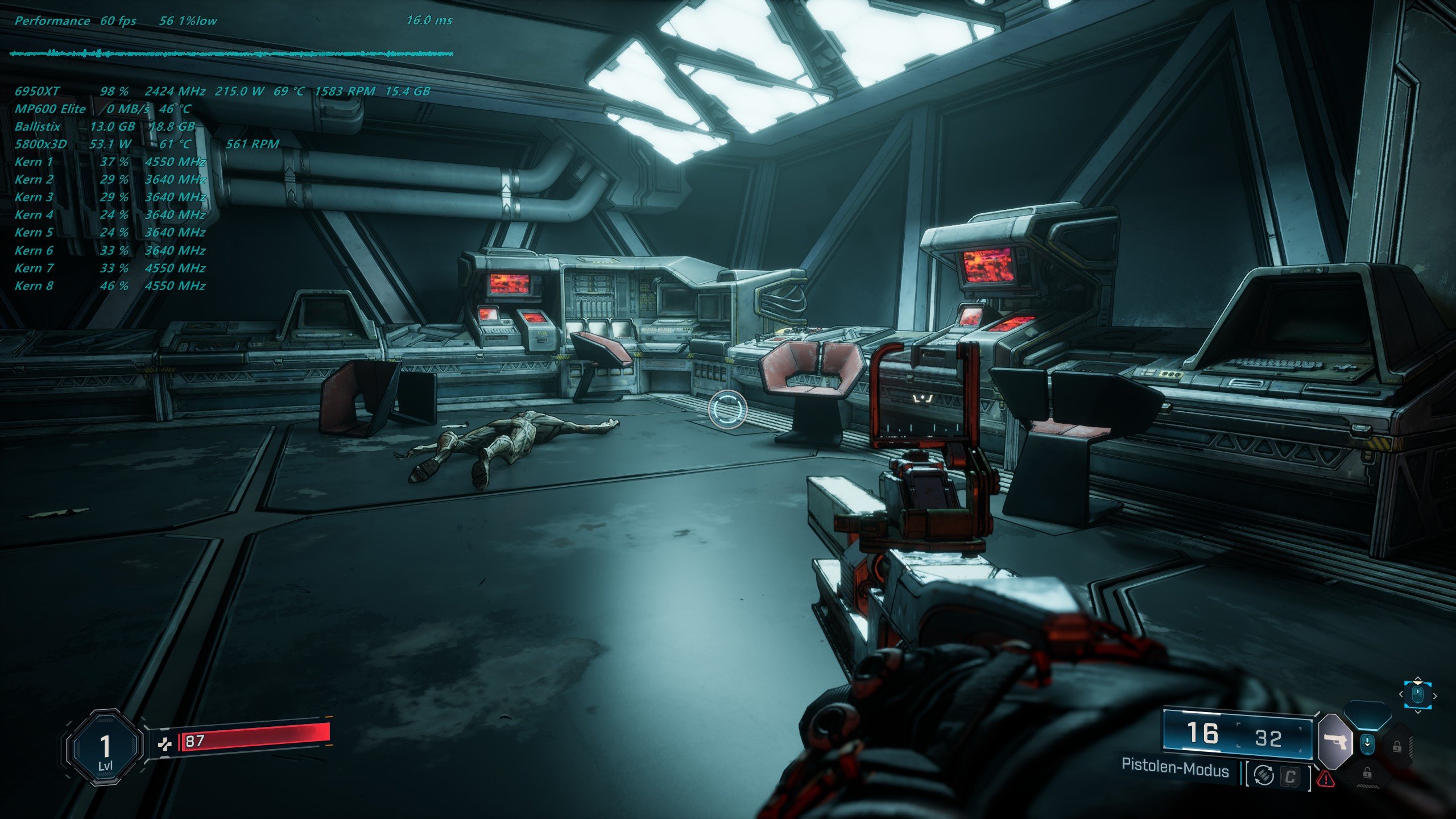

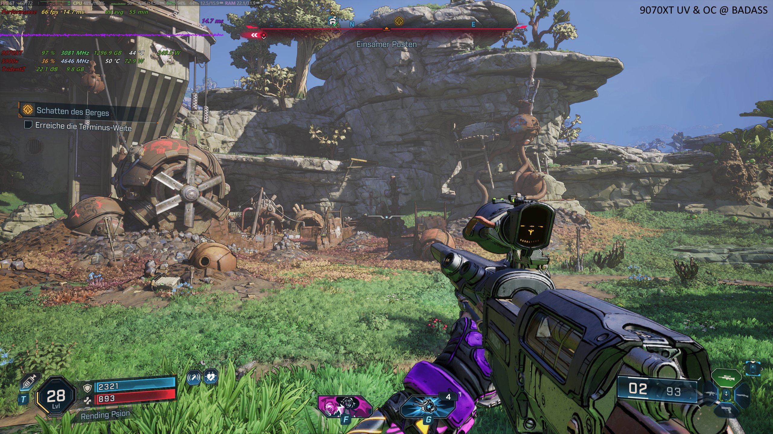

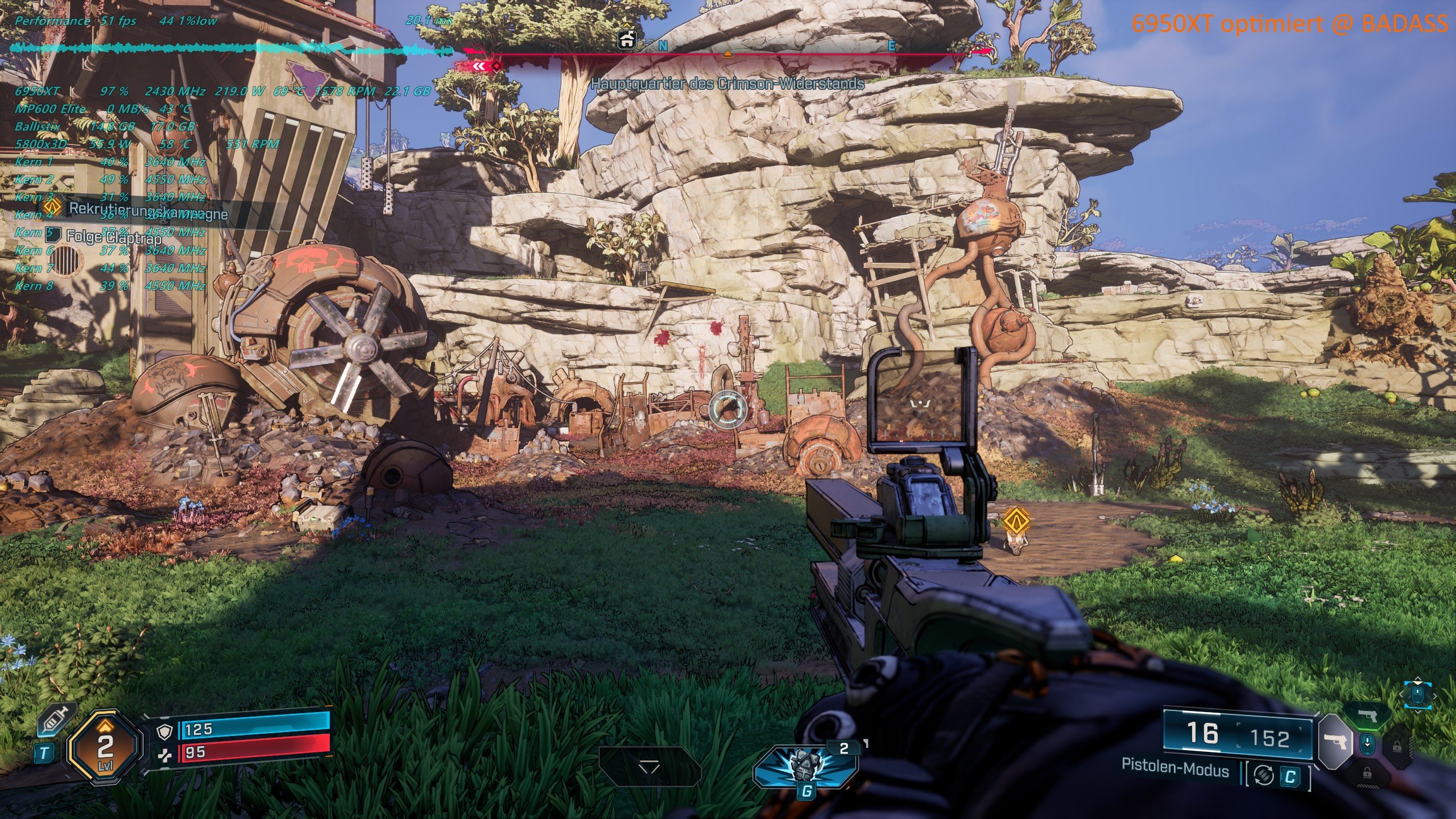

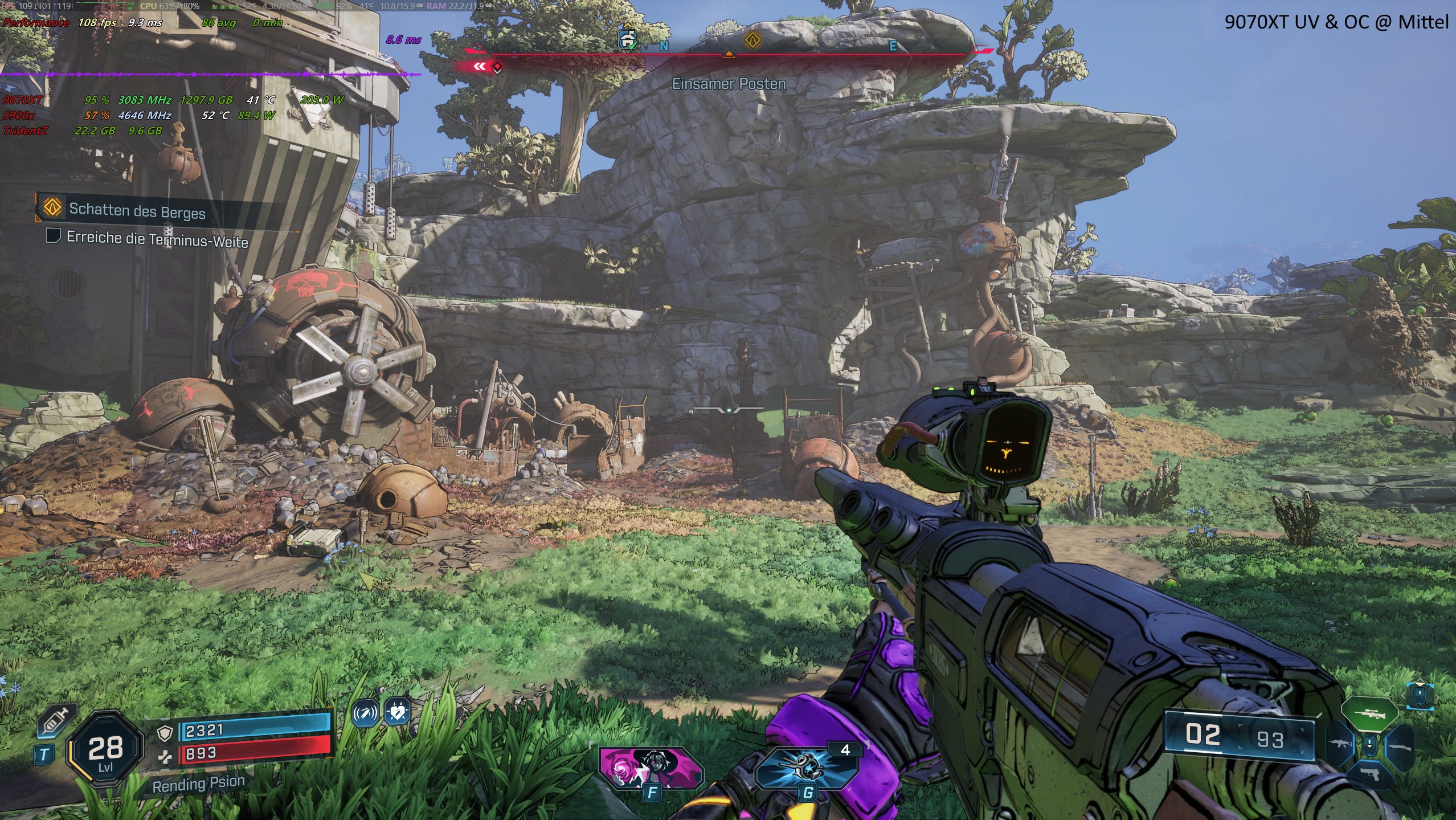

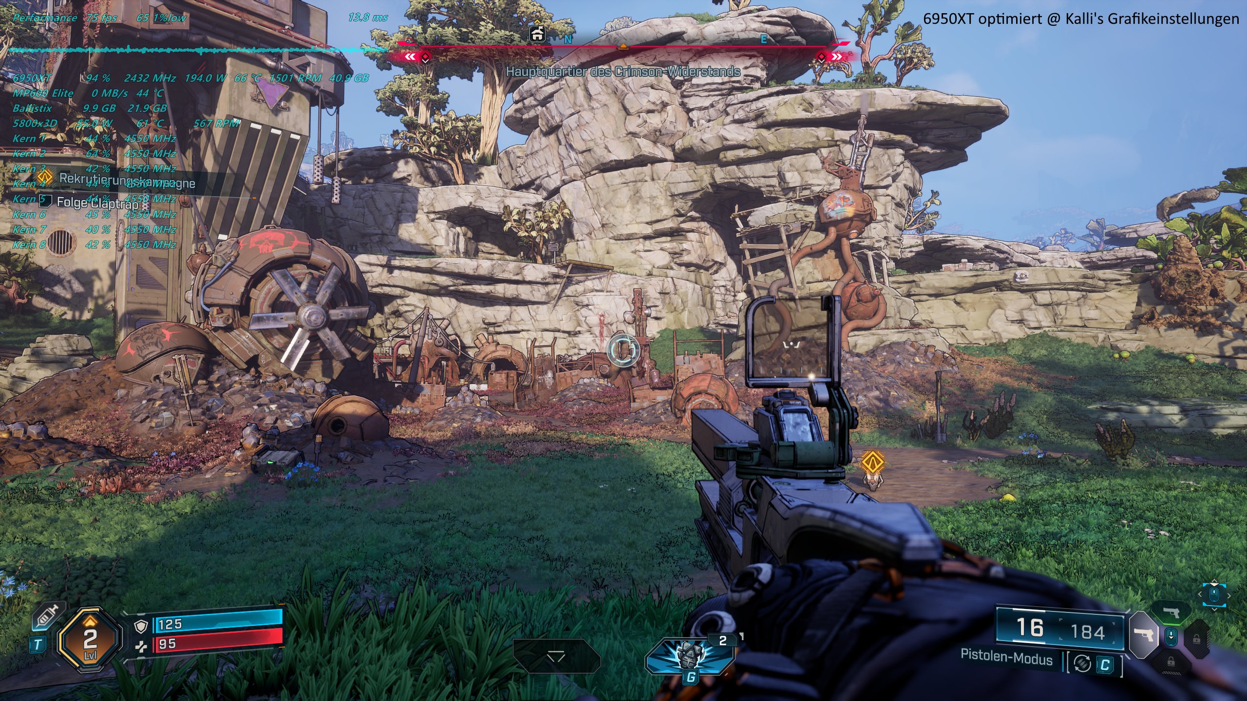

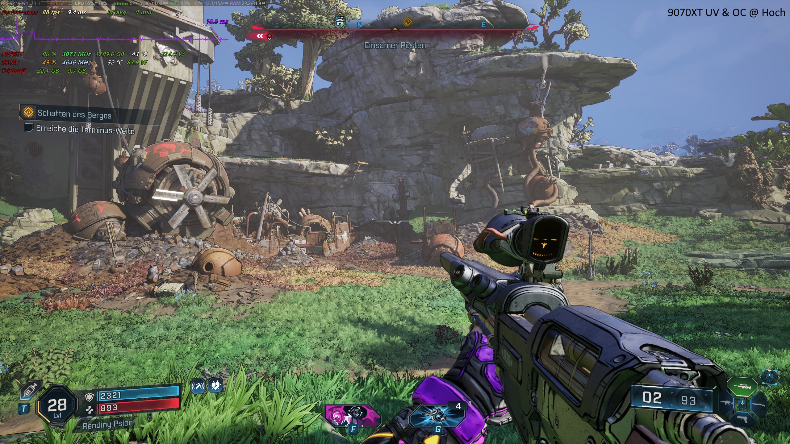

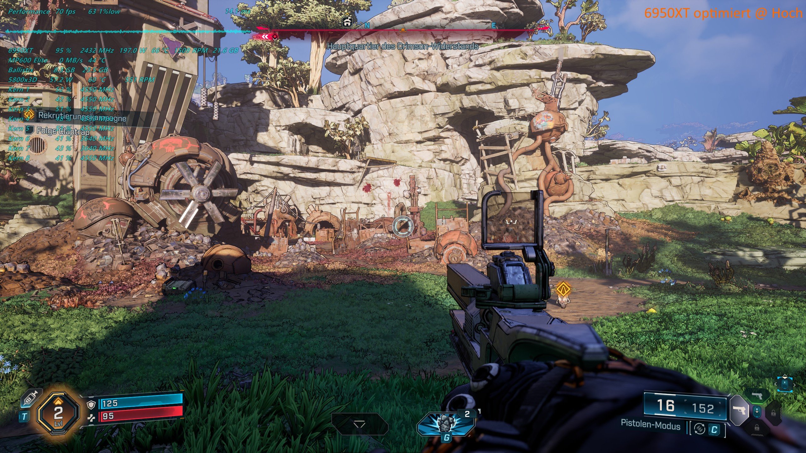

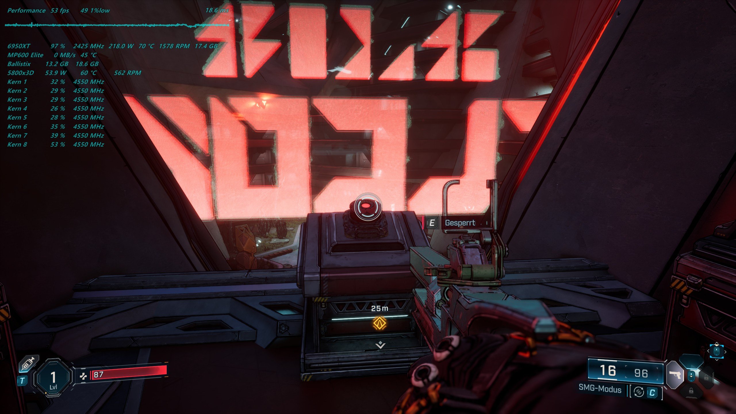

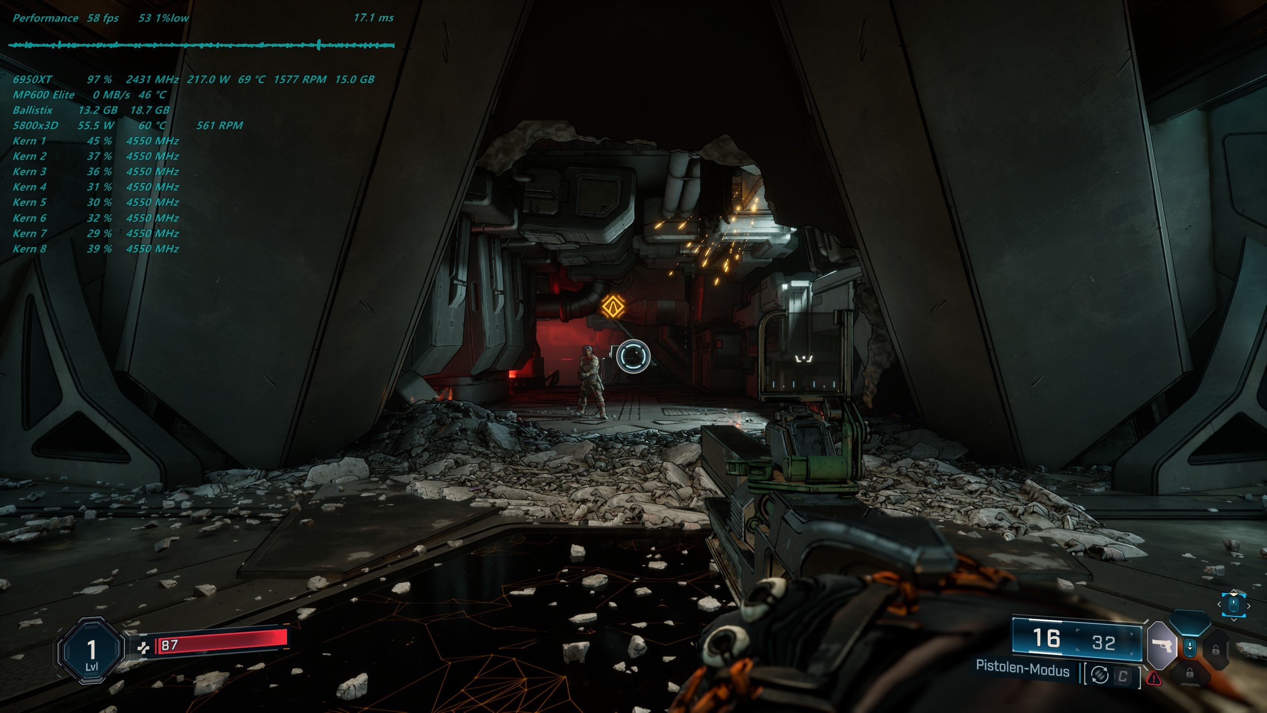

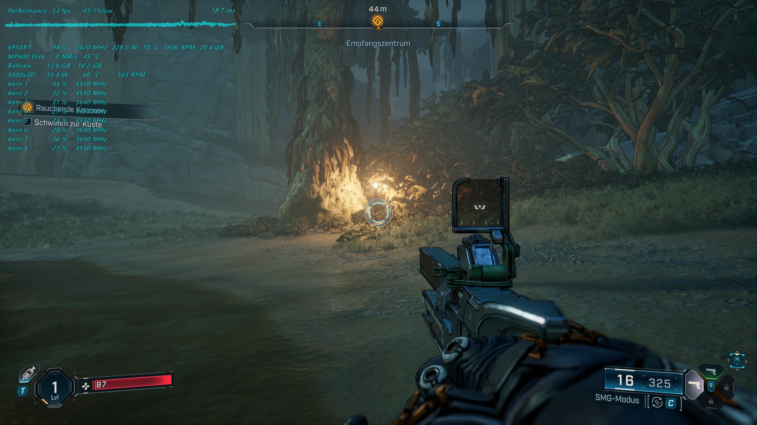

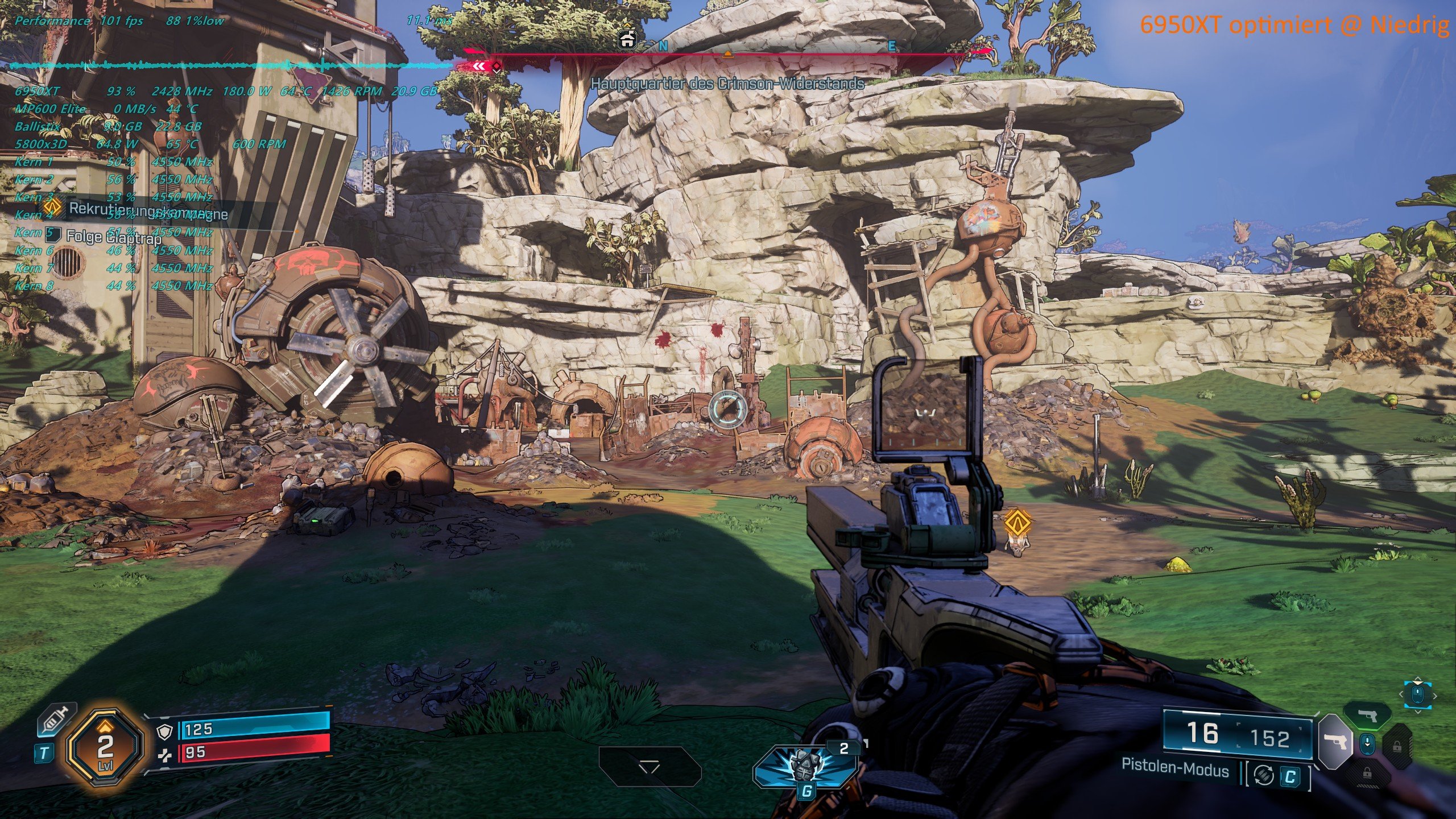

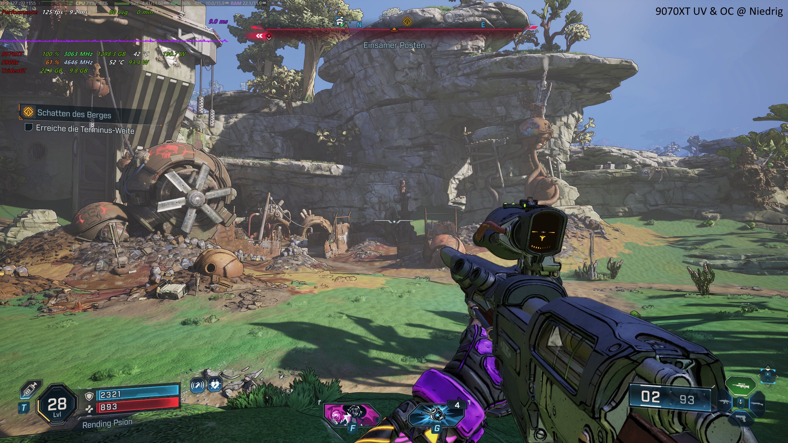

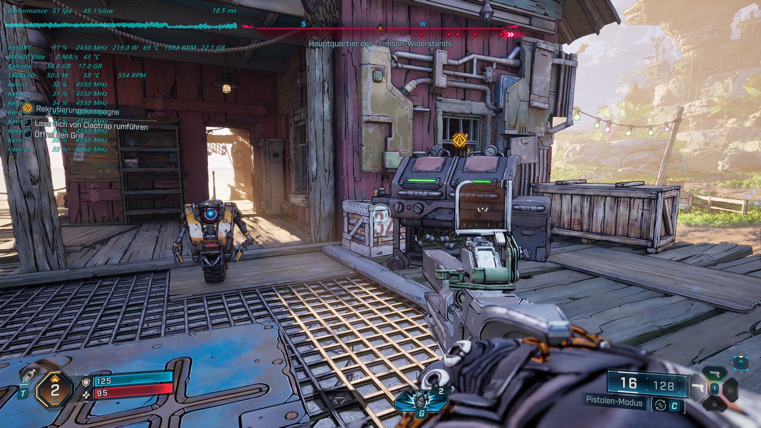

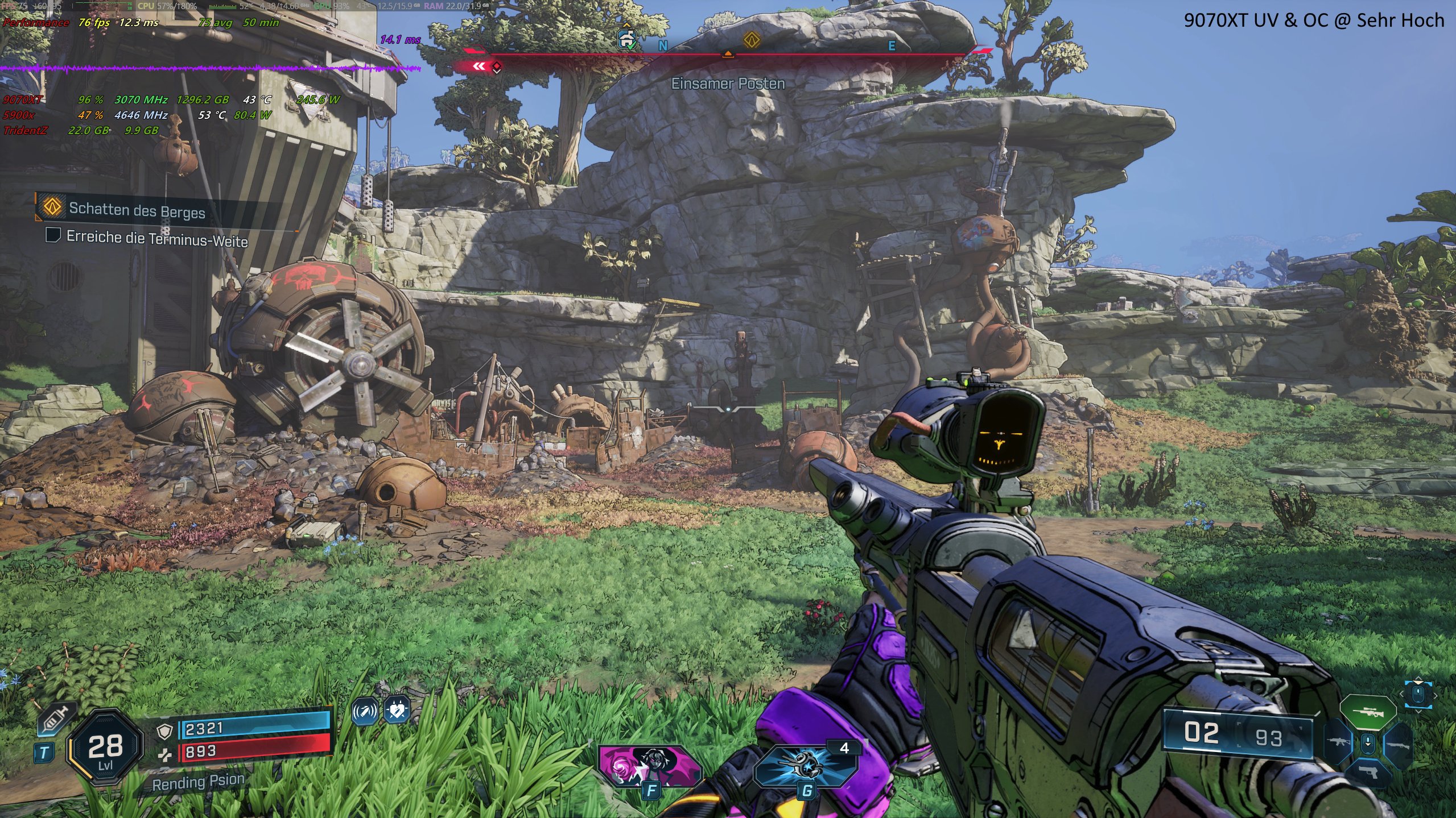

Ich habe Borderlands 4 getestet.
Auf meiner gut eingestellten 6950XT mit Treiberversion 25.9.1 sehe ich zwischen 210 und 230 Watt Leistungsaufnahme. Das spricht für eine relativ schlechte Auslastung, denn die Karte kann auch ca. 300 Watt ziehen. Bei gut optimierten Spielen, die der RDNA2 Architektur auch "schmecken" sieht man üblicherweise ca. 270 Watt. Ab ca. 240 Watt Leistungsaufnahme würde ich aber nicht mehr über die Auslastung meckern. Ähnlich war das mit nicht optimiertem Treiber und ohne die nötigen Patches für Space Marine 2. Erst später stieg die Auslastung und damit auch die Leistungsaufnahme. Und noch stärker stiegen die FPS.
Borderlands kann das auch gut gebrauchen, denn wie quasi alle sagen, ist das Spiel recht hungrig. Das auch schon in seiner Grundlast. Erfreulicherweise läuft das Spiel konstant und es scheint fast egal zu sein was in der Szene passiert. Also Action die nach viel Arbeit für den Rechner aussieht läuft eigentlich nur geringfügig langsamer als Szenen in denen weder was passiert, noch die Optik berauscht.
Allgemein sieht das Spiel aber gut aus und mit FrameGen sind ausreichend hohe Bildraten auch auf der Voreinstellung Badass drin. Badass muss es aber nicht unbedingt sein. Mit einem Mix aus Optionen bekommt man die Optik auf ein vergleichbar hohes Niveau und es läuft dann einfach schneller. Badass zieht aber nicht unverhältnismäßig mehr Leistung als Sehr Hoch. Zwei große Sprünge passieren von Mittel auf Hoch und von Hoch auf Sehr Hoch. Wer schöne Optik und sich nicht mit Feineinstellungen befassen möchte, stellt auf Hoch.
Jede Voreinstellung habe ich in WQHD mit FSR auf Qualität und jeweils ohne FrameGen und ohne Bewegungsunschärfe getestet.
Da beim Wechsel der Einstellungen Shader neuberechnet werden, vergeht etwas Zeit, was den Schattenwurf beeinflusst. Ansonsten ist der Grafikvergleich mit meinen Screenshots gut möglich.
Meine Empfehlung für Grafikoptionen bringt übrigens knapp 24 FPS gegenüber Badass und sieht nicht viel anderes aus. Die Vergleichbarkeit ist aber auch schwierig, da der Speicherstand zwischendurch neugeladen wurde und die Zeit im Spiel eine andere war. Daher auch der blassere Schatten. Ansonsten eigentlich genauso hübsch. Tatsächlich auch 5 FPS schneller als die Voreinstellung Hoch. Mit FrameGen läufts dann wirklich butterweich. Getestet hab ich meine Einstellungen auch länger und habe keine Nachteile im Spielfluss gespürt. Vielleicht gut für Leute die doch mehr als eine Voreinstellung einstellen wollen, aber auch zu faul sind um selbst zu tüfteln ;)
6950XT optimiert @ Kalli's Grafikeinstellungen.jpg6950XT optimiert @ BADASS.jpg6950XT optimiert @ Sehr Hoch.jpg6950XT optimiert @ Hoch.jpg6950XT optimiert @ Mittel.jpg6950XT optimiert @ Niedrig.jpg
Neben dem Qualitäts- und Leistungsvergleich an der Knochenküste sind alle anderen Screenshots auf Badass entstanden. Zwischen 50 und 60 FPS bekomme ich mit meiner Karte da meistens.
borderlands4 2025-09-13 03-59-33.jpgborderlands4 2025-09-13 04-00-48.jpgborderlands4 2025-09-13 04-01-40.jpgborderlands4 2025-09-13 04-05-29.jpgborderlands4 2025-09-13 04-08-55.jpgborderlands4 2025-09-13 04-10-58.jpgborderlands4 2025-09-13 04-12-57.jpgborderlands4 2025-09-13 04-14-33.jpgborderlands4 2025-09-13 04-20-06.jpgborderlands4 2025-09-13 23-35-51.jpgborderlands4 2025-09-13 23-36-45.jpgborderlands4 2025-09-13 23-38-58.jpgborderlands4 2025-09-13 23-43-22.jpgborderlands4 2025-09-13 23-48-39.jpgborderlands4 2025-09-13 23-51-51.jpg
AMD muss noch via Treiber die Auslastung verbessern und vielleicht auch Grafikfehler beheben. Feuer und Rauch am kaputten Gleiter sehen mir etwas unterkomplex aus und wirken wie Fremdkörper. Ein paar Schatten sind auch erst statisch und werden dann dynamisch, sind zwischenzeitlich dann aber doppelt zu sehen. Vielleicht muss aber auch Gearbox da dran. Denn einige Texturen sehen echt besch....eiden aus. Viele Texturen sind gut, aber umso mehr fallen die schlechten auf. Vorallem großflächlige Bodentexturen die einfach matschig aussehen, aber keinen Matsch darstellen sollen, ärgern mich. Texturen bringen optisch so viel und kosten fast keine Leistung, wenn man den Speicher dafür hat. Vielleicht ist das aber auch nur ein Problem beim Streaming.
Ansonsten hatte ich noch getestet wie sich die 6950XT mit Standarteinstellungen schlägt. Sie taktet dann ca. 150 MHz höher als mit meiner Einstellung, läuft dabei in das Powerlimit und bietet aber die selben FPS. Also mein Tuning bringt in diesem Fall keine Leistungssteigerung. Wahrscheinlich doch bei den Minimum-FPS und vielleicht hier und da auch bei den Max-FPS. Vorallem wird aber Strom, Wärme und Lautstärke gespart. In anderen Spielen kann mein Tuning mehr bringen, bzw. hat man dadurch in Borderlands 4 quasi 80 Watt Spielraum. Also ein Profil mit 2,6 GHz wäre hier möglich und das wäre dann auch schneller als der Standart und auch als meins mit 2,4 GHz.
Nachtrag:
Ich habe das Spiel mittlerweile durchgespielt und komme auf etwas über 90 Stunden. Habe allerdings auch die Hauptquest und alle Nebenmissionen sowie Collectibles abgeschlossen. Ich hatte Spaß, auch immer wieder an der Grafik. Gelegentlich haut es mal einen großen Gegner 20 Meter hoch in die Luft, was physikalisch unpassend wirkt, aber ansonsten hatte ich keine Bugs im Spiel. Es lief stabil und hat mir keine Quest verdorben. Inhaltlich bin ich nur so mittelmäßig angetan. Mir war es zu wenig Claptrap :D Und manches was es von dem kleinen Fiesling gab, fand ich leider nur doof. Wie auch ein paar andere Quests. Aber da war auch viel gutes dabei. Also Borderlands kann man schon so machen. Das Gameplay und die Welt sind halt die Kernkompetenz und die geht auf.
Während meines Durchlaufs gab es ein paar Patches und wahrscheinlich haben die einiges optimiert oder behoben. Bis auf die Voreinstellung Sehr Hoch, die nun mit 66 statt vormals 58 FPS performt, laufen alle Voreinstellungen auf das FPS genauso wie vorher. Offenbar hat der Entwickler das, was "Sehr Hoch" bewirkt geändert. Alle anderen Voreinstellungen, und auch meine Empfehlung, bringen die selben FPS wie vorher. Statisch hat sich die Performance des Spiels nicht geändert, aber wahrscheinlich in der Dynamik eines Gefechts. Oder vielleicht auch an Stellen im Spiel, ich nicht bemerkt habe. Einige Bodentexturen sind leider immer noch matschig, aber Grafikfehler wie beim Feuer sind behoben.
Was man übrigens auch noch machen kann, wenn man die Performance steigern möchte, ist statt Beleuchtung und Shading auf Mittel, die Beleuchtung auf Hoch zu stellen und dafür die Geometrie von Hoch auf Mittel zu stellen. Bei weniger Geometrie scheint in sehr dichten Szenen die Beleuchtung dann weniger Leistung zu fordern. Also gibt es einen Zusammenhang zwischen Geometrie und Beleuchtung. Und man kann, wenn man möchte, auch diese Einstellung mal ausprobieren. Die Performance ist damit etwas niedriger als mit der vorherigen Empfehlung, aber in verschiedenen Gebieten gleicher bzw. stabiler.
Reaktionen: SweetOhm, Flaimbot, .fF und 2 andere
Ein Freund hat eine 9070XT mit OC und UV. An der selben Stelle haben wir sein System zum Vergleich getestet. Im CPU Limit war sein System nicht, obwohl mein 5800X3D seinem 5900X in Spielen überlegen ist. Seine CPU ist zudem auch gut eingestellt und mit schnellem Speicher ausgestattet. Besser wäre es natürlich, wenn ich seine Karte mit meinem Unterbau testen würde. Das kommt vielleicht noch :)
Spielversion und Treiber waren identisch, Grafikeinstellenungen ebenfalls. FSR4 war treiberseitig deaktiviert und nativ unterstützt Borderlands 4 momentan nur FSR3. Die Szene sieht anders aus als auf meinen Screenshots, da die Schatten hier anders geworfen wurden. Einen Einfluss auf die Performance erwarte ich dadurch aber nicht.
9070XT UV & OC @ BADASS.jpg9070XT UV & OC @ Sehr Hoch.jpg9070XT UV & OC @ Hoch.jpg9070XT UV & OC @ Mittel.jpg9070XT UV & OC @ Niedrig.jpg
Es zeigt sich, dass die 9070XT schneller ist als die 6950XT, wobei sie aber auch mehr Strom zieht. Ideal ausgelastet wird aber auch die neue Architektur nicht. Ich gehe trotzdem davon aus, dass AMD sich beim aktuellen Treiber mehr auf die neue Generation konzentriert hat und Verbesserungen für die vorherigen Generationen auch noch, aber später kommen werden. Deswegen kann es sein, dass der Vorsprung der neuen Generation mit Updates geringer wird. Schneller wird sie bleiben, wobei der Freund von mir auch mit meinen empfohlenen Grafikeinstellungen ab jetzt spielt, weil ihm die Leistung auf Badass zu gering ist. Mit FrameGen aktiviert, lässt sich dann ohne Leistungsdaten zu sehen nicht unterscheiden in welchem System welche Grafikkarte steckt. Dafür ist die Leistung zu nah aneinander dran. In diesem Spiel finde ich den Unterschied aber schon deutlich. In anderen Spielen die wir getestet haben, war der Vorsprung geringer.
Ein Manko der Screenshots des Freundes ist, dass die relativ unsauber gemacht wurden. Minimum FPS sind beispielsweise nicht repräsentativ und auch die Angabe des Videospeichers ist natürlich falsch. Temperaturen sind auch nicht vergleichbar, da ich die HotSpot Temperatur auf der GPU anzeigen lasse und bei ihm die Durchschnittstemperatur steht. Das Delta beträgt auf seiner Karte auch so 10 - 20 °C
Das Update vom 25.9.2025 für BL4 hat in meiner Testszene auf verschiedenen Einstellungen nicht 1 FPS mehr gebracht. Möglicherweise hat man nur Leistungsprobleme behoben die in Action aufgetreten sind. Die Grundleistung ist gleich geblieben.
Das zeigt sich so nicht.
Zum ersten sind die Screens durch die unterschiedliche Lichtstimmung nicht 100%tig vergleichbar.
Zum zweiten ist der angezeigte Stromverbrauch bei der RX 6950XT nur Asic/TGP...es kommt also noch etliches oben drauf.
Im Endeffekt sehe ich das hier so, dass die RX 9070XT ~30% schneller ist und keinenfalls mehr verbraucht.
Wobei es bei den Benchmarks von GameGpu/Hardwareunboxed und Techpowerup eher ~40% sind.
Ich kann zur 9070xt sagen, dass sie für die letzten paar MHz schon nochmal ein großes Stück mehr Energie braucht. Das fällt mir bei der Karte schon auf. Ist auch bei anderen Karten so, aber mit fällt es bei der Karte schon stark auf. Bei anderen Karten habe ich da aber auch nicht so drauf geachtet.
Da guckt mal gerne in den CB Test zur 9070(xt). Einmal effizient allg und dann Effizienz im fps limit. Das ist nochmal nen recht großer Unterschied.
Nun ist diese 9070xt hier schon ein wenig optimiert. @der-Kalli wie genau ist sie denn eingestellt?
Nach meinem Empfinden und meinen Erfahrungen läuft die Karte knapp unter 3 ghz nochmal nen Ticken effizienter. da gern nochmal schauen, ob er vielleicht die Karte mit nem negativen MHz Offset belegt, so dass sie dann bei z.B. 2950 läuft oder 2900. kann schon sein, dass sie dann nochmal vielleicht 30 Watt weniger braucht, bei vielleicht 2..3 fps. (ausgehend vom boosttakt.. ich meine bei meiner 3400 MHz). Ich drossle meine generell per fps limiter. Gucke also von spiel zu Spiel.
