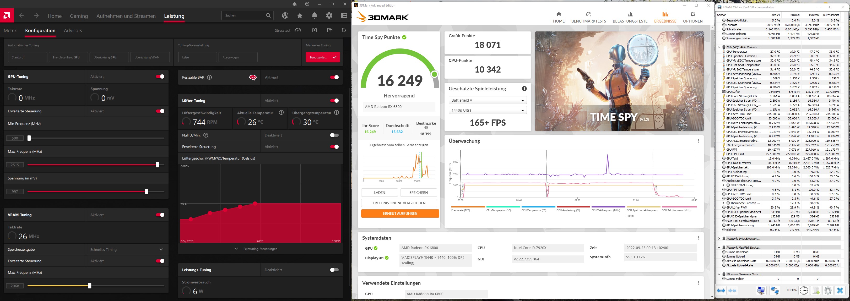

der-Kalli schrieb:
Einzig der Mauszeiger wurde auf dem Screenshot ausgeblendet, was an der Software lag. Ich hätte ihn selbst lieber auf dem Bild gehabt.
Greenshot nutzen, da ist der Mauszeiger mit drauf
der-Kalli schrieb:
@DaHell63 Das war die höchste Stelle. Ich habe hier noch nie geschönte Werte gezeigt. Ich bin immer transparent und wissenschaftlich. So ein Verhalten würde überhaupt nicht zu meinem bisherigen Auftreten passen.
Außerdem sieht man am Verlauf auch wie nah die Verbrauchswerte beieinander liegen. Selbst wenn das nicht die höchste Stelle gewesen sein sollte, was sie aber war, dann wäre eine andere Stelle immer noch sehr nah dran weil es kaum Schwankung gab. Das passt zur konstanten Taktrate, die neben GPU-Z auch im 3DMark bestätigt ist. Ebenfalls war die Spannung konstant.
Man kann meine Messung auch nachstellen, dazu muss die Karte nur so wie meine eingestellt sein. Es kann dann noch geringfügige Abweichungen geben, trotzdem wird mich das bestätigen.
Das verwendete Profil ist übrigens seit mehr als einem Jahr stabil.
Alle Veröffentlichungen von mir sind sorgfältig geprüft und aufwendig. Daher komme ich auch auf eine niedrige Anzahl an Kommentaren, relativ zu meiner Registrierung auf ComputerBase.

der-Kalli schrieb:
Wie vor ein paar Beiträgen erwähnt, stelle ich mit dem MPT und dem Treiber die Karten auf die gewünschte Höchstleistung ein. Von dieser aus staffle ich Profile in niedrigere Taktregionen.
Bei meiner 6950XT ist die Höchstleistung auf ca. 2,4 GHz unter Last eingestellt. Mit identischem MPT Profil und lediglich reduziertem Takt bei ansonsten identischem Treiber Profil nimmt die Karte meistens weniger als 160 W. Im anspruchsvollen TimeSpy Benchmark 162 W, siehe Screenshot. Sie hält dabei mindestens 2 GHz und leistet einen Graphics score von 19312 Punkten.
162 Watt und 19312 Punkte ist doch echt krass. Da ist man auf dem Niveau einer 6800xt @ default und schneller als eine 6800 oced und das bei 162 Watt.....was will man mehr 😍

der-Kalli schrieb:
4. wenn du @gidra was schreibst, kann ich dir kaum folgen.
Brauchst du nicht. Nicht ich habe ein nichts sagenden Screen mit einer Behauptung gepostet. Ich und andere müssen gar nicht erst rätsel raten. Was für eine Art des Umgangs mit den Anderen.
Ich hätte schon längst das besagte Profil erneut geladen, getestet und das detaillierte Resultat, samt hwinfo Aufzeichnung und MPT/MCT Einstellungen, hier gepostet.
Auf den 160w kommen doch noch immer ca 30w an Gedönsspannungen oder liege ich da falsch
Das ist richtig. SoC, Speicherkontrolleur und Speicher selbst. Aber die 160 W bei 2 GHz übertrifft deutlich alleine die GPU selbst.
ps: war eine falsche Aussage von mir. 0.872 V * 172 A = 150 W.
Zu "schon längst": ich bin mit vielen Beiträgen sehr schnell. Habe gestern z.B. einen Bug an MSI gemeldet nachdem ein Bios kaum eine Stunde verfügbar war. Viele Benchmarks von mir erscheinen kurz nach dem Release von Spielen oder Patches.
Und wenn ich mal nicht so schnell bin, dann weil ich einfach keine Zeit oder was netteres zu tun habe.
In meinen Beiträgen beziehe ich mich immer auf die ASIC oder TGP.
Hier übrigens ein Vergleich zwischen HWInfo und GPUz. Gelaufen ist mein Profil mit 1,6 GHz. Ca. 130 W nimmt die Karte dann in 3DMark. In Spielen wie gesagt noch weniger.
Die Messwerte sind fast identisch, was an der Abfragerate der Programme liegen kann. Mit Sicherheit werden die Daten aber von der selben Sensorik der Karte erhoben.
Also nochmals: meine ca. 160 W Angabe war korrekt. Habe mit 2 GHz nochmals gemessen und da waren es dann nicht 162 sondern SOGAR 164 W. 2 W Differenz. Okay ihr habt mich, ich bin ein Betrüger.... nicht.

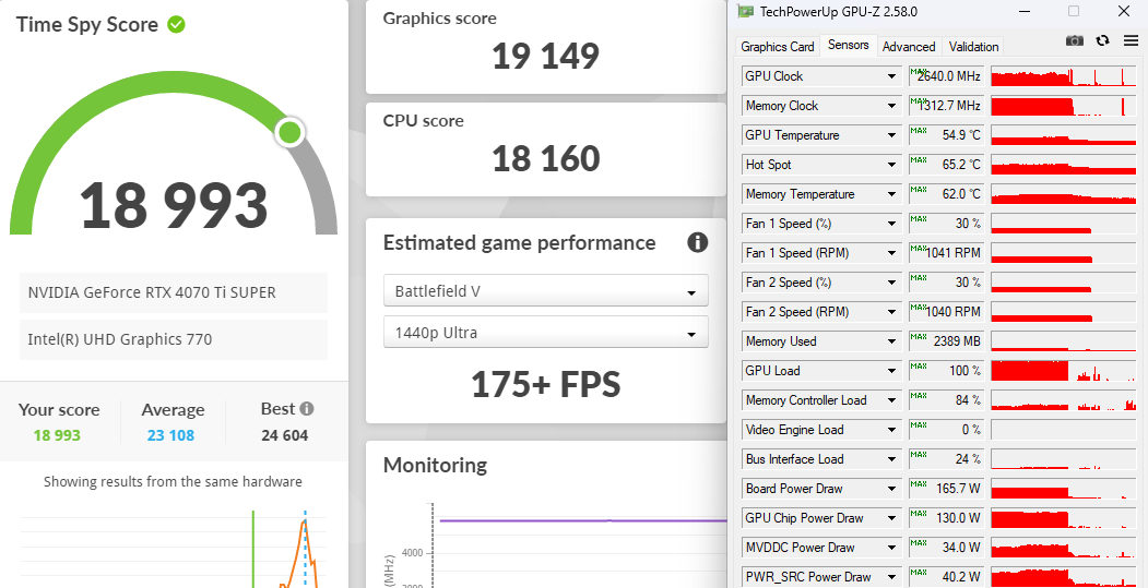

Damit ihr mal was zum Vergleichen und für einen Plausibiltätscheck was habt .
Meine curve optimierte 4070tis mit 56% PL was ziemlich sich um 160W +- 2 W i.d.R. im TS einpendelt was ich im Overlay verfolgt habe. Max 165w laut aktuellem GPUz.

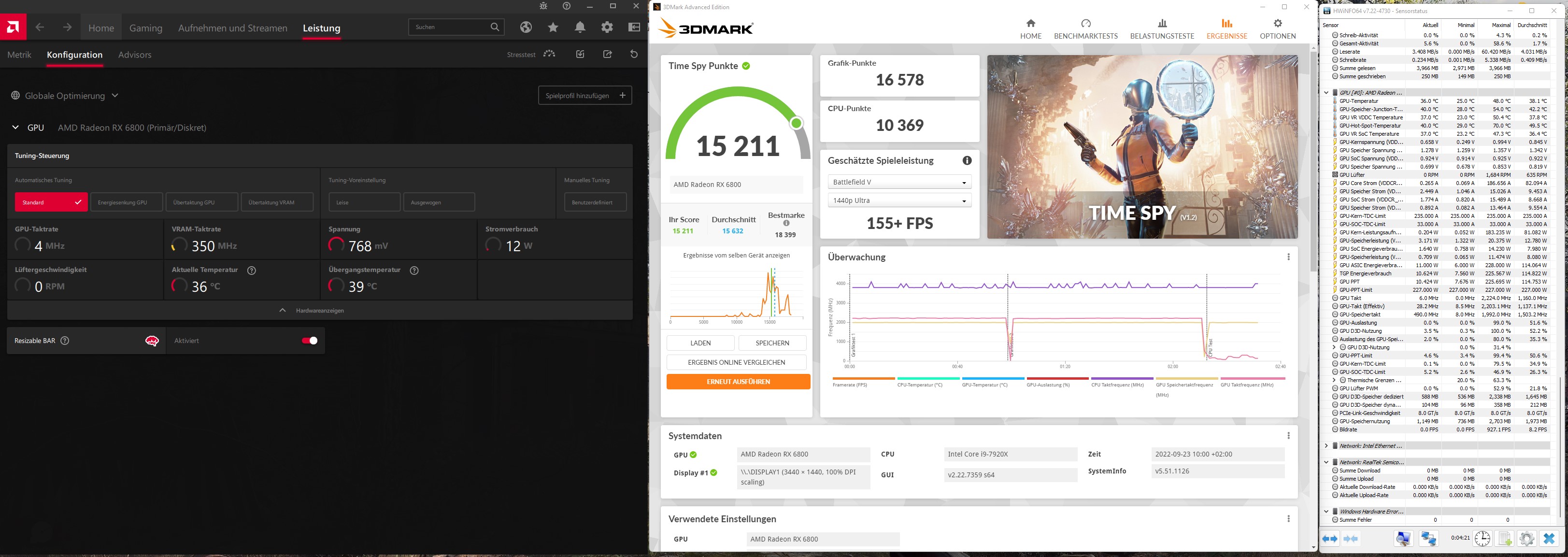

2 GHz hatte ich schon geposted. Wozu nochmal? Das Ergebnis war korrekt. Das 1,6 GHz Profil wollte ich auch noch zeigen und habe damit gleichzeitig die Richtigkeit der 2 GHz Messung bewiesen. Bei 2 GHz unter voller Auslastung liegen laut GPUz 0,762 V an! Bei 1,6 waren es 0,736 V und mit 2,4 GHz sind es dann die vollen 1,050 V.
Wer will kann sich ja auch 200 MHz Abstufungen als Profile anlegen. Habs mal vorgemacht und angehängt.
Mit 1,8 GHz sind es 0,793 V und 141 W.
2,2 GHz ergibt 0,931 V und 252 W.
Wenn das nicht läuft, einfach im MPT bei SoC und GFX die VMax ind praktikablen 25 mv Schritten erhöhen bis es stabil ist. Beim Speicher das selbe.
