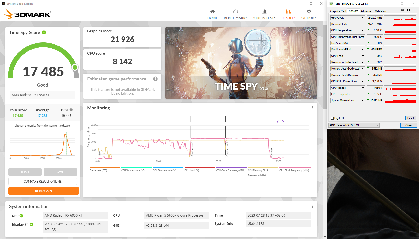

Da mir beim Ausloten der effizientesten Einstellungen schon das Potenzial aufgefallen war, konnte ich nicht umher einen Rekordversuch zu starten. Die 6600XT, 6700XT und 6900XT Toxic von mir hatten ja auch schon sehr weit vorne gelegen. Leider habe ich keinen Vergleich gefunden, aber es kann gut sein, dass das eine der schnellsten luftgekühlten Big Navi Karten der Welt ist. Einen Wasserkühler braucht die MERC jedenfalls nicht. Das Problem wird nämlich eher die Stromversorgung und Belastbarkeit der Bauteile generell. Das Problem hätte man auch mit WaKü. Ich vermute dass andere nur mit Minustemperaturen schneller sind. Die helfen nämlich beim Extrem-Übertakten den Stromverbrauch zu senken, bzw. auch dabei höhere Taktraten bei weniger Spannung zu fahren. Für diese Benchmarks habe ich ganz andere Einstellungen verwendet und bin an die Grenze dessen gegangen was ich verantworten kann. Die Karte soll schließlich nicht kaputt gehen. Ca. 2,7 GHz auf dem Kern, 2125 MHz auf dem Cache und 2,4 GHz auf dem Speicher lagen unter Last an und waren auch stabil.
Hier meine Ergebnisse damit:
http://www.3dmark.com/pr/2127089 Port Royal "Number of results scoring 12000 - 13000: 1"
http://www.3dmark.com/fs/29463234 Fire Strike Extreme
http://www.3dmark.com/spy/35453024 Time Spy
https://www.3dmark.com/sb/331196 Solar Bay Extreme

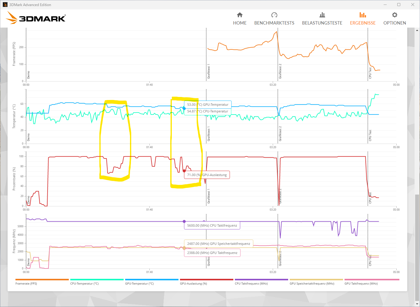

Der Solar Bay Benchmark lastet die Architektur von RDNA2 nicht voll aus, bzw. bremst das Ray Tracing den Rest ein, so dass relativ hohe Taktraten bei niedrigen Spannungen möglich sind. Mit etwas mehr als 2,8 GHz war auch hier Platz 1 drin: https://www.computerbase.de/forum/t...-android-und-ios.2156045/page-2#post-28497313
Der Betrieb ist so natürlich unvernünftig und deswegen hier, wie ihr es von mir kennt, auch noch alltagstaugliche Einstellungen vom MPT und Treiber für einen kühlen, leisen, schnellen, aber verhältnismäßig sparsamen Betrieb:

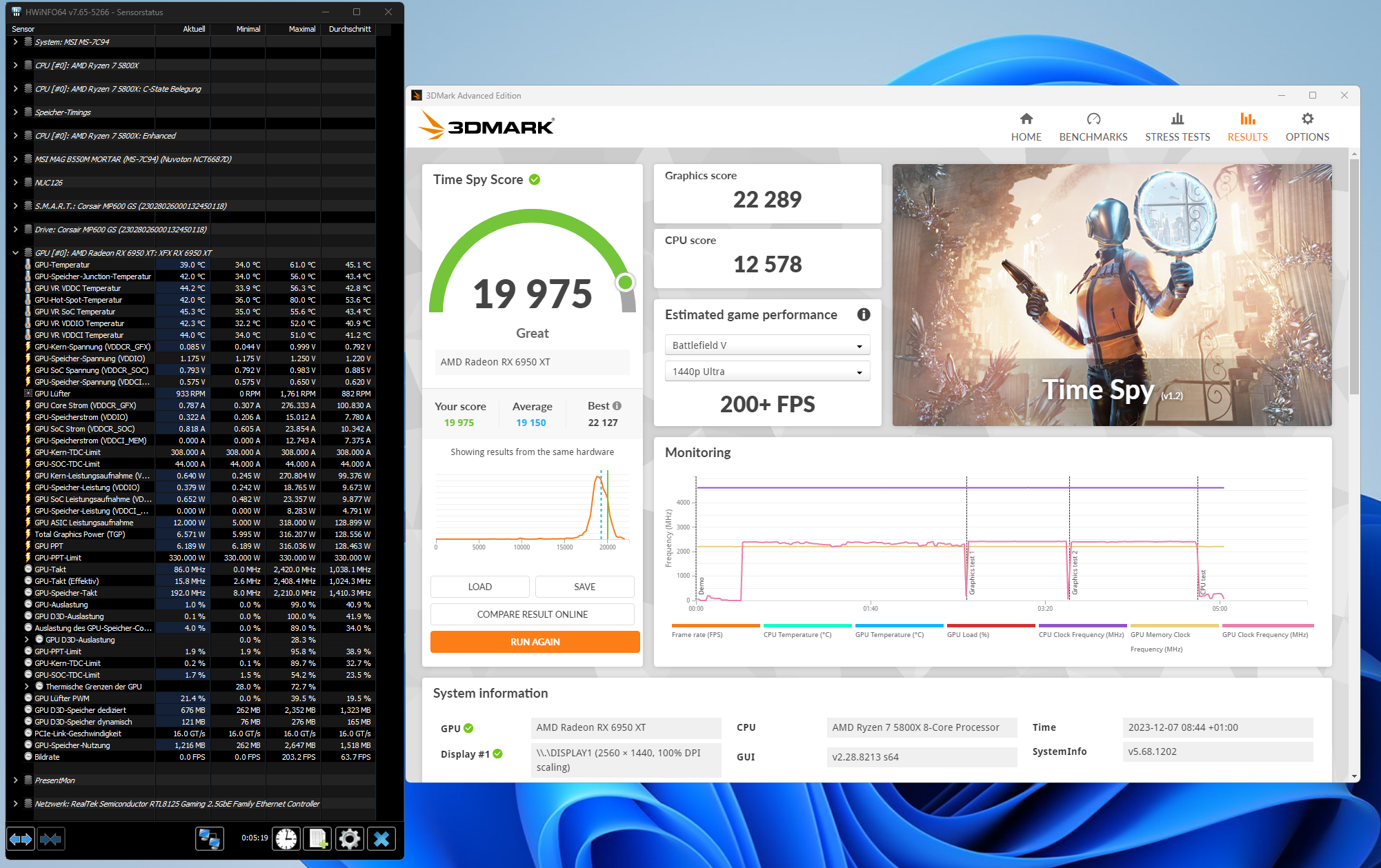

Ich hab etwa seit einem halben Jahr eine Powercolor 6900XT Red Devil Ultimate (also XTXH), die ich wassergekühlt für damals sehr günstige 650€ im Hardwareluxx abgestaubt habe. Dieser Erfahrungsbericht macht direkt wieder Lust zum optimieren! Da werde ich mich nachher noch mal ransetzen. :D
Ich habe damals mal auf maximale Leistung getestet, und dann zwecks Effizienz einfach die maximale Kernspannung 1,125V gestellt und das Power Target auf ca. 250-280W, je nach Spiel. Ich weiß aber, dass bei den Karten mehr geht, wenn man sich richtig damit beschäftigt.
Übrigens, nur zum Vergleich, ich habe die Karte mit 1,2V und etwa 2,8GHz durch den Fire Strike Extreme bekommen. 2825MHz waren das höchste, was ich gesehen habe, sonst schwankte es wie immer ein wenig. Crysis Remastered brauchte dafür aber schon 1,225V und irgendwann bewegt sich der Energieverbrauch dann verdächtig Richtung 400W... Hoher Preis für die paar FPS ;) Und bei den Strompreisen macht der "vernünftige" Betriebspunkt sowieso mehr Spaß. Ach ja, irgendwann lebe ich autark mit Solarstrom und die Grafikkarte ist für Warmwasser zuständig :D

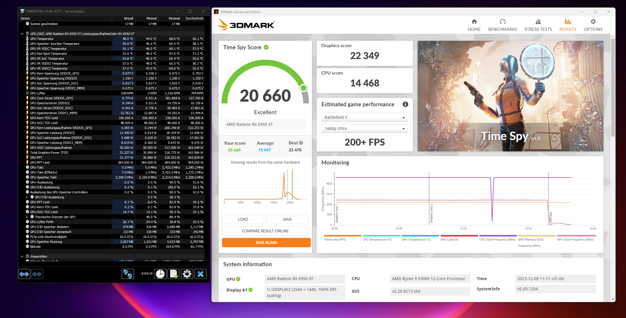

Hallo zusammen,
Ich habe nun meine XFX Merc 319 ein wenig optimiert:) Erstmal einen großen Dank an
der-Kalli für seine Hilfe und super Erklärungen👍:schluck:
Mein 2480mhz Profil ist 100% Save und das 2300mhz Profil zu 90% Save ( bin gerade noch dabei , sieht aber sehr gut aus )
Beim 2480er liegen real im Durschnitt immer 2400mhz (+-30mhz) und beim 2300er real im Durchschnitt immer 2250mhz (+-20mhz)
Ich spiele zur Zeit noch auf ein MSI 32" 1440p und 165Hz Curved Monitor und da reichen eigentlich locker das 2300mhz Profil. Eventuell lote ich noch 2200mhz oder niedriger aus :smokin:
Ich kann euch den Belastungstest (20Loops) vom Timespy und Port Royal zum ausloten wärmstens empfehlen😊
Den Timespy zum ausloten der GFX Spannung und den Port Royal zu ausloten der Soc Spannung.
Werde mir nun noch nächsten Monat den 5800X3D kaufen und dann habe ich erstmal Ruhe und mein AM4 System kann noch bisl bleiben :D
Hier mal meine aktuellen Einstellungen.....

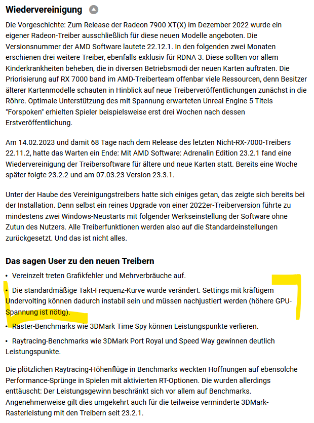

3 oder 4 Treiberversionen weiter sieht bei mir die Sache leider schon etwas anders aus.
Musste überall die Spannungen (Speicher) leicht anheben, da ich sonst mit flimmern, Artefakten und Abstürzen zu kämpfen hatte.
Ich habe alle Treiber mitgemacht und kann da keinen Zusammenhang bestätigen. Alle von mir eingestellten Karten laufen mit den selben Einstellungen seit dem es RDNA2 auf dem Markt gibt. Ich vermute, dass du deine Karte nicht ganz richtig getestet hast und die Instabilität schon vorher da war.
Ein neuer Treiber kann die Auslastung erhöhen und ein Spiel damit besser auf der Architektur laufen lassen. Da die Last dann höher als vorher ist, machen sich Instabilitäten eher bemerkbar. Aber daran ist dann nicht der Treiber Schuld, sondern das Testprozedere welches man angewandt hat um seine Karte einzustellen. Wenn die gut getestet ist, dann wird auch ein neuer Treiber keine Probleme machen. Und falls doch, dann sind alle Karten, auch im Original Zustand, betroffen.
Dann hattest du beim UV immer genug Voltage-Puffer eingebaut, um nicht zu bemerken, dass mit dem "Vereinigungstreiber" RDNA 2/3 (Version 23.2.1) der beschriebene Effekt eingetreten ist. Eigentlich ein alter Hut, ich zitier mich mal selbst:
Quelle
Neu ist (mir) nur, dass auch der Speicher betroffen ist. Leider ist dies ...
... unkonkret. Welche Version?
Hab nochmal ein wenig rumprobiert und getestet.
Am Ende waren es 30mhz zuviel auf dem Speicher. Somit bin ich zurück zu meinen alten UV-Einstellungen.
