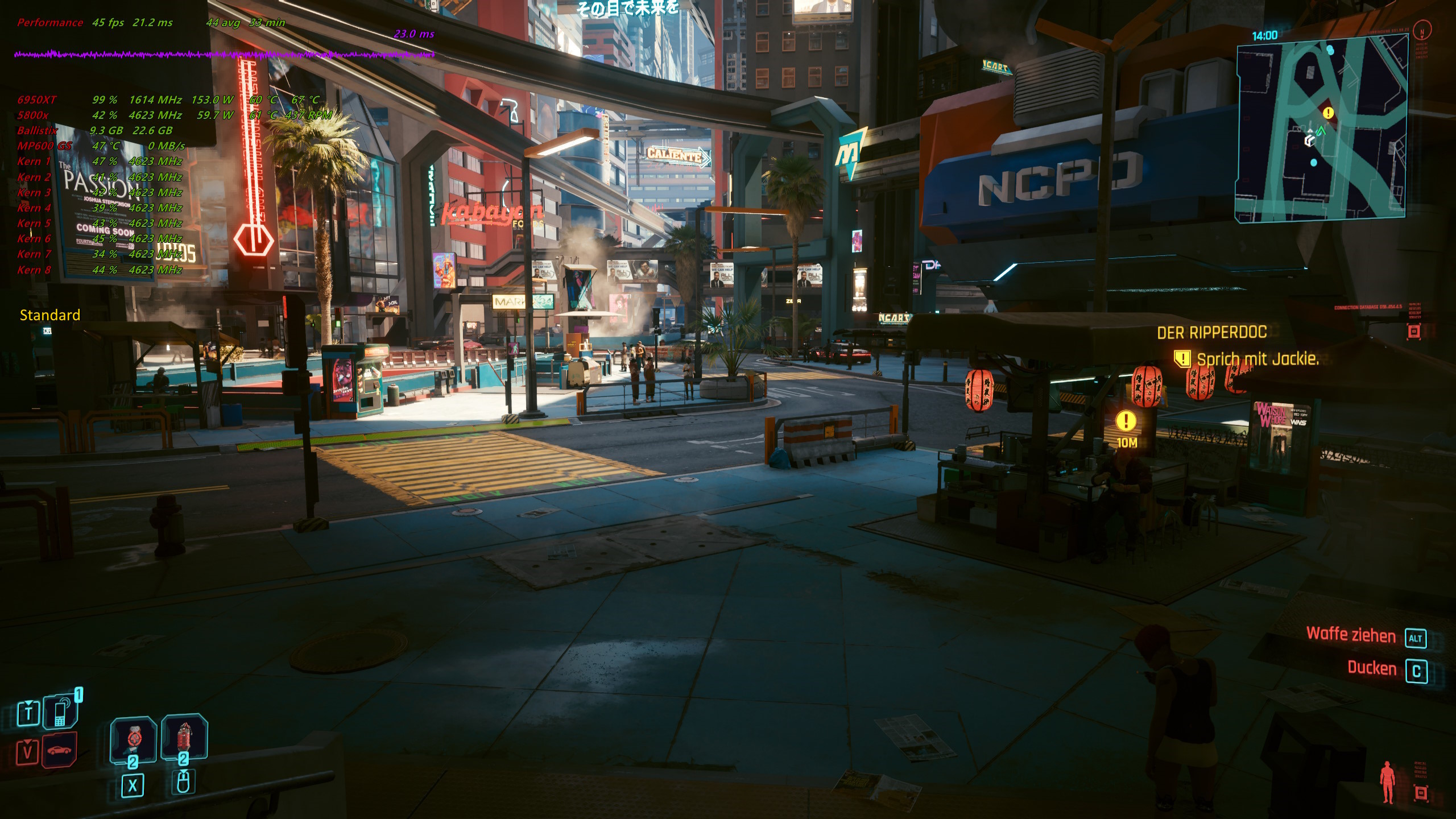

Da Cyberpunk 2077 wieder ein aktuelles Thema ist und ich es nun auch endlich spiele und nicht nur Tests damit mache, habe ich mich mit den Grafikoptionen befasst und auch nochmal geprüft, welches meiner Leistungsprofile ich im Treiber laden muss um ein gutes Erlebnis zu haben.
Wie hier und da mal erwähnt, prüfe ich meine Karten bis zu den vernünftigen 2,4 GHz und gebe ihnen dann mit dem MPT die dafür benötigte Spannung. 2,6 GHz kann man bei guten Chips auch noch einstellen, aber die Leistungssteigerung steht für mich dann nicht mehr im Verhältnis zum Verbrauch. Dazu gibt es noch etwas Offset-UV mit dem Treiber und dann lade ich mir je nach Spiel das beste Profil, da die eigene Taktverwaltung noch effizienter ist, als die automatische, selbst wenn man schon untervoltet hat. Bis zu 1,6 2,0 und 2,4 GHz habe ich als Treiberprofile also gespeichert, als Grundlage dient immer das MPT Profil für 2,4 GHz.
In Cyberpunk skaliert der Takt wirklich sehr schön, so dass 400 MHz mehr fast immer 10 FPS mehr bedeuten. Das liegt am RT.
Dazu hier Screenshots:
Die 2,0 GHz laufen sauberer als die 1,6 GHz, haben also bessere min. FPS. Die 2,4 GHz sind natürlich nochmals besser, ziehen aber mehr aus der Steckdose. Spielbar sind tatsächlich auch die 1,6 GHz, aber 2,0 GHz würde ich empfehlen. Meistens liegen die FPS auch höher als in der gezeigten Szene. Aber mit 2,4 GHz hat man natürlich mehr Reserven, wenn es noch aufwendiger wird und man besonders konstante Frames möchte. Für Cyberpunk 2077 könnte bei meinen Grafikeinstellungen ein 2,2 GHz Profil vielleicht die goldene Mitte aus Performance und Verbrauch sein.
Getestet wurde mit dem Treiber 23.9.3 und Cyberpunk 2077 2.0.
Einen ähnlichen Test habe ich mit The Last Of Us gemacht: https://www.computerbase.de/forum/threads/amd-rx-6900xt-auf-effizienz-getrimmt.2123443/
Dort sieht man deutlich, wie verhältnismäßig schlecht die Werkseinstellung läuft.

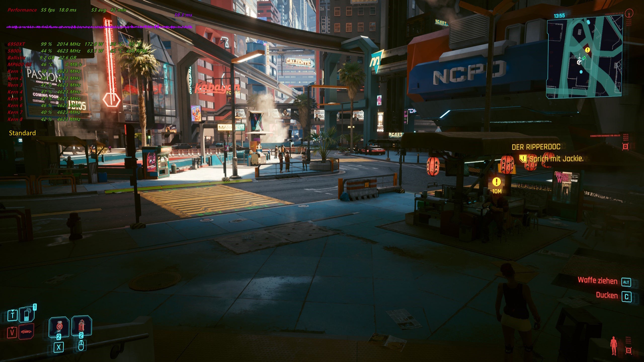

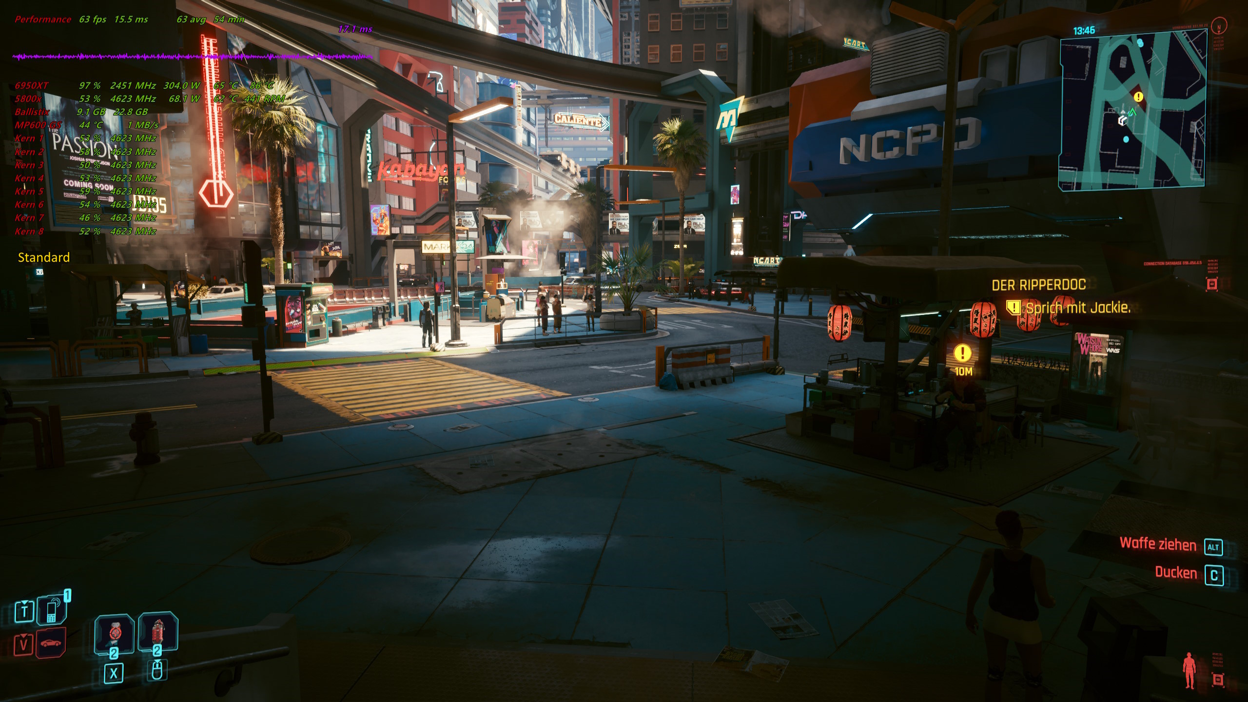

Hier noch mal die selbe Szene mit identischen Einstellungen, nur dass die GPU standardmäßig läuft. Die FPS sind aufgrund des RT fast identisch zu meiner optimierten Variante. Langfristig liefert meine Einstellung aber konstanter Leistung und läuft nicht ins Powerlimit. In anderen Spielen und Benchmarks liegt die Leistung meiner Profile immer über dem Standard. Außerdem wäre der Unterschied noch größer, wenn man mein Profil nicht mit einer 50er Karte vergleichen würde, sondern mit einer non-50er.
