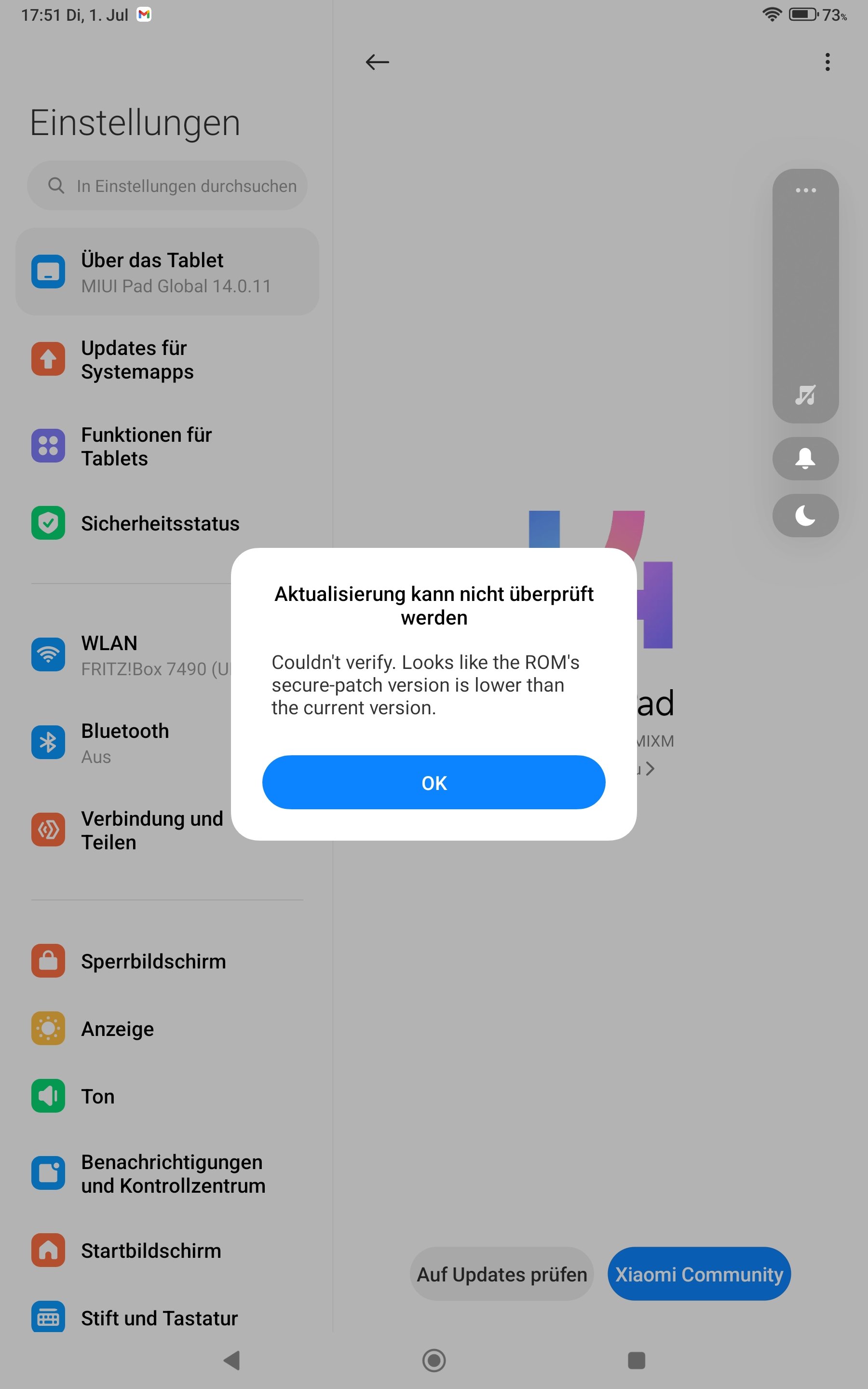

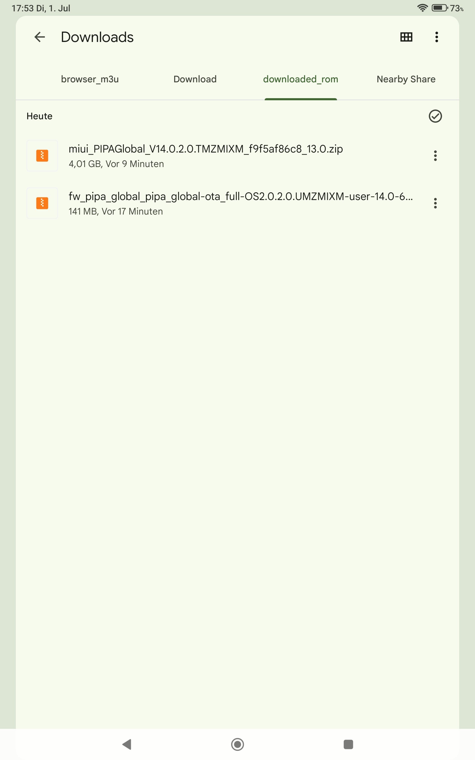

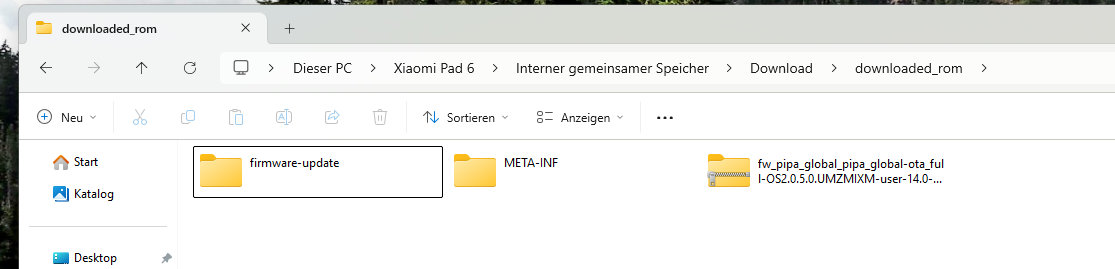

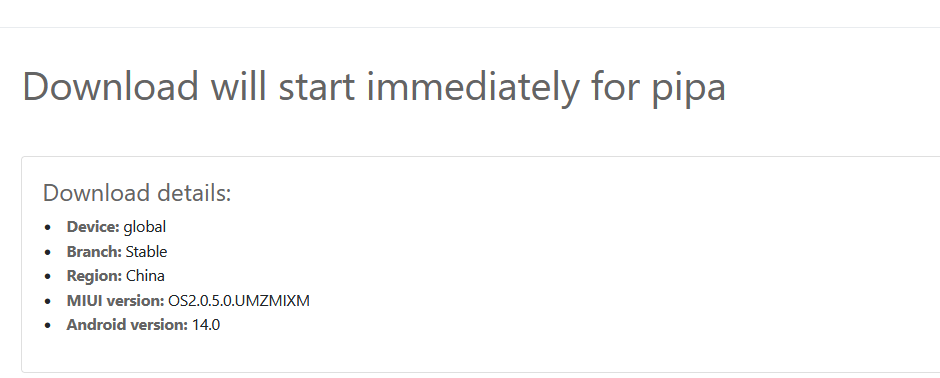

Danke erst Mal für Eure Antworten.
Dr.Chaos: Habe ich runtergeladen, doch wie geht es nun weiter? Ich finde die Option "Updatepaket auswählen" nicht.
Oder muss das mit Fastboot gemacht werden? Wenn ja wie geht es? Noch nie gemacht.
Auch seltsam das bei der global Rom Region "China" steht....

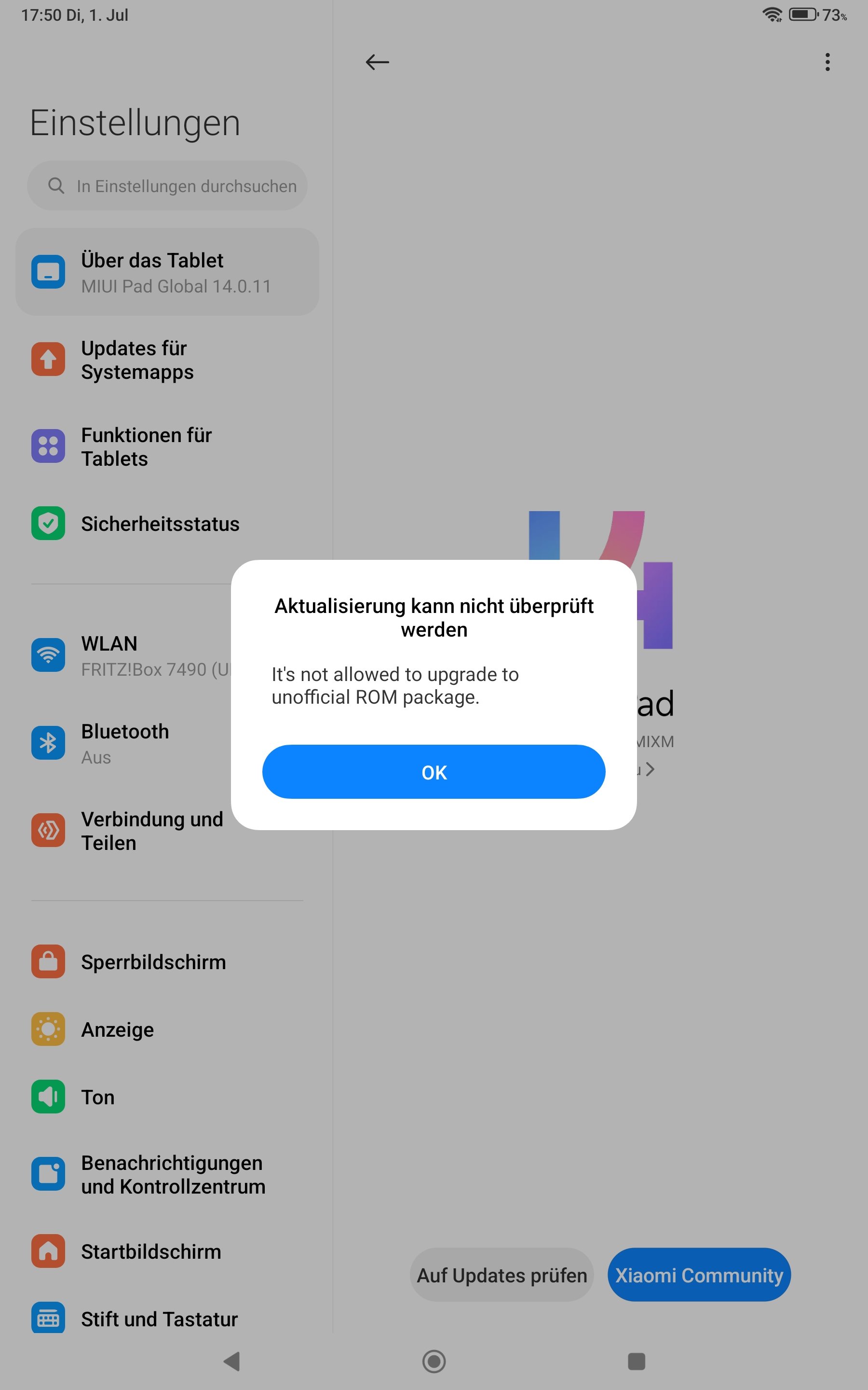

Habe ich beides ausprobiert. Leider ohne Erfolg.
