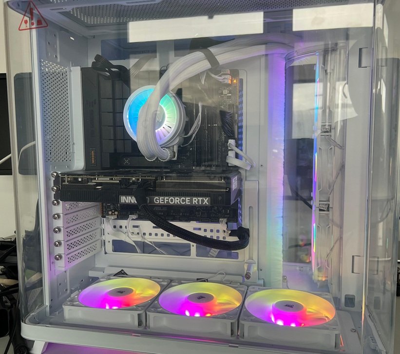

XMP Profile vom RAM werden nicht geladen, sobald ich auf irgend ein XMP Profil von default umstelle, kommt das System nach save&exit nicht mehr hoch.
Nach einem Hardreset popt dann die Meldung auf, dass System läuft instabil.
Das der KS eine CPU ist, welche viel zu viel Spannung zieht, erstmal die Spannungen für PL1/2 angepast, was aber mit dem eigentlichen Problem nicht wirklich was zu tun hat.
Es ist auch nicht mein System, sondern von Freund, wo ich mal drauf schauen sollte.
Nicht wirklich viel, weil ich mich mit den einzelnten RAM Werte nicht aus kenne.
Bauchgefühl sagt, der RAM braucht mehr Spannung, aber welchen Wert muss ich da genau anheben?
Hier zum Beispiel, aber bis aufs Bios Downgrade fällt mir das nichts weiter ein.

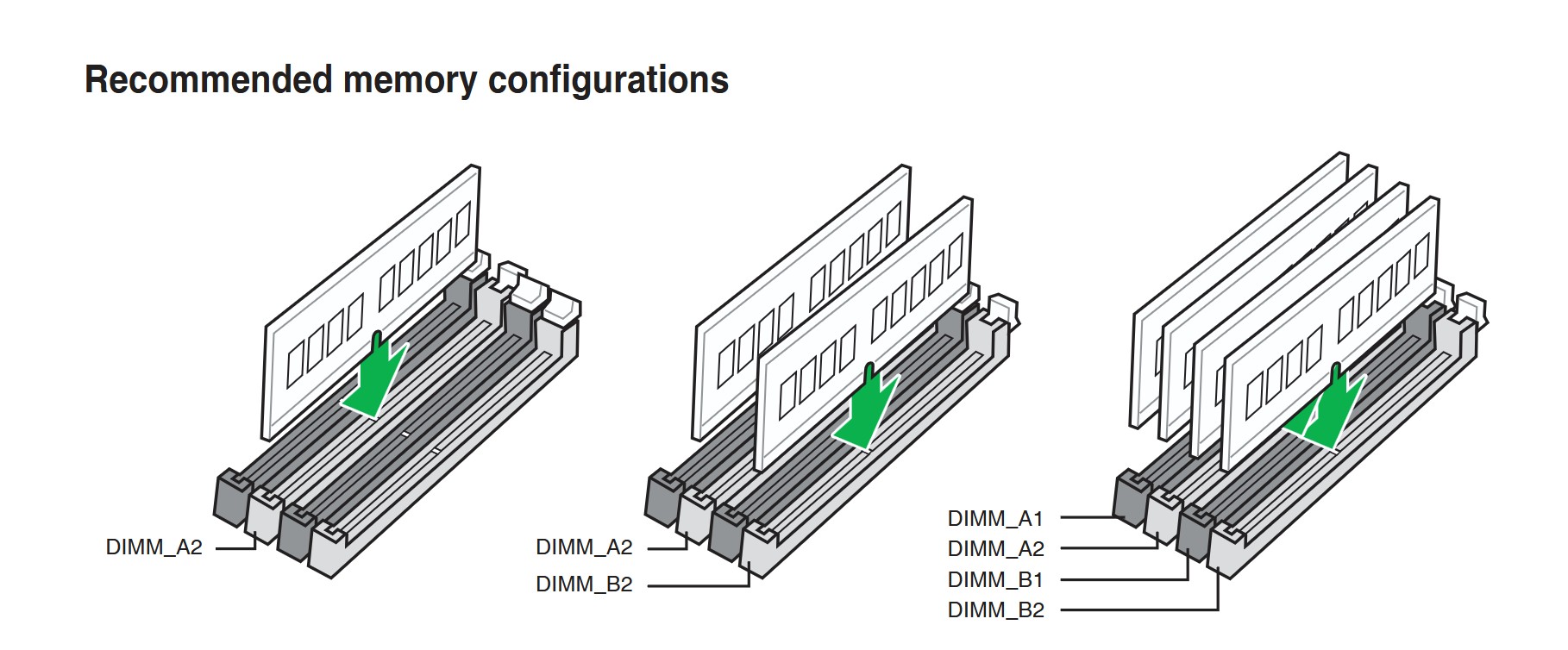

PS: stecken die Riegel , aufn Bild nicht so ganz zu sehen, in SLOT 1 und 3?
Dann bitte die Riegel in Slot A2 & B2 also Slot 2 und 4 packen.

Mac_Leod schrieb:
Arbeitsspeicher (RAM): Kingston Fury Beast 556C4-32 2x32 GB --> Slot A+B
Es gibt A1+A2+B1+B2
Lt. Anleitung A2+B2, laut deinem Bild A1+B1, was falsch ist.
Würde auch auf dem Board stehen
Sollte 1+3 sein, mit Lupe geht das :)
Einmal Ram richtig einbauen in 2+4.

Danke für die Tipps,
was aktuell funktionioniert, XMP ist aktiv
A1, A2, B1, B2 belegt, (nur ein Riegel im Einsatz)
Riegel 1 in B2, Riegel 2 in A2
was nicht funktioniert
Riegel 1 in A2, Riegel 2 in B2
Riegel 1 in A1, Riegel 2 in B1 (Ausgangszustand)
Damit ist das Grundproblem erstmal gelöst, unterm Strich waren die Riegel falsch gesteckt.
danke nochmal :D
Nur warum es nicht klappt, wenn Riegel 1 in A2 und Riegel 2 in B2 steckt, kann ich mir nicht erklären.
Es sind exakt die baugleichen Riegel.
