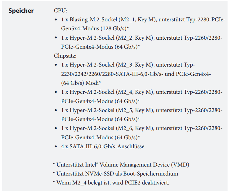

+1 für das ASRock Nova
Bis zu 5 NVme SSD (1x 5.0+3x4.0+1x3.0) und must bei Vollbestückung nur auf einen PCIe 3.0 verzichten, hab mich aus dem Grund auch dafür entschieden.
Ja, das ist gut!

thrawnx schrieb:
aber kein USB 4.0
Doch, teilt sich die 2te SSD dann die Bandbreite der x4 PCIe 5.0 Lanes mit, sieht man im Blockdiagramm, vermutlich kann man USB 4.0 austellen und hat dann bei Bedarf volle Bandbreite an der zweiten PCIe 5.0 SSD.
Dann hängen 2 SSDs an PCIe 5.0 und zwei an den Chipsätzen, ist bei mir auch so nur ohne USB 4.0 Switch, weil mein x670e Master kein USB 4.0 hat.
Reaktionen: Monarch2
