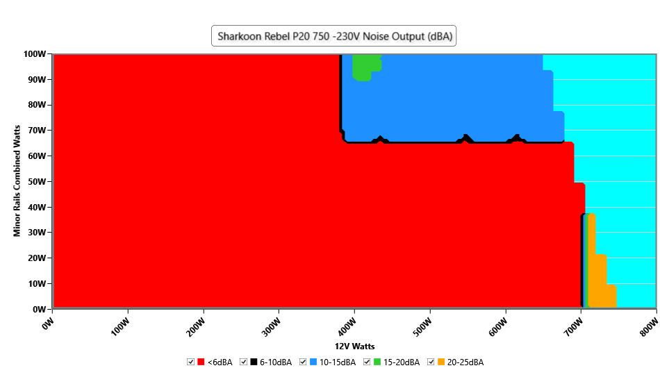

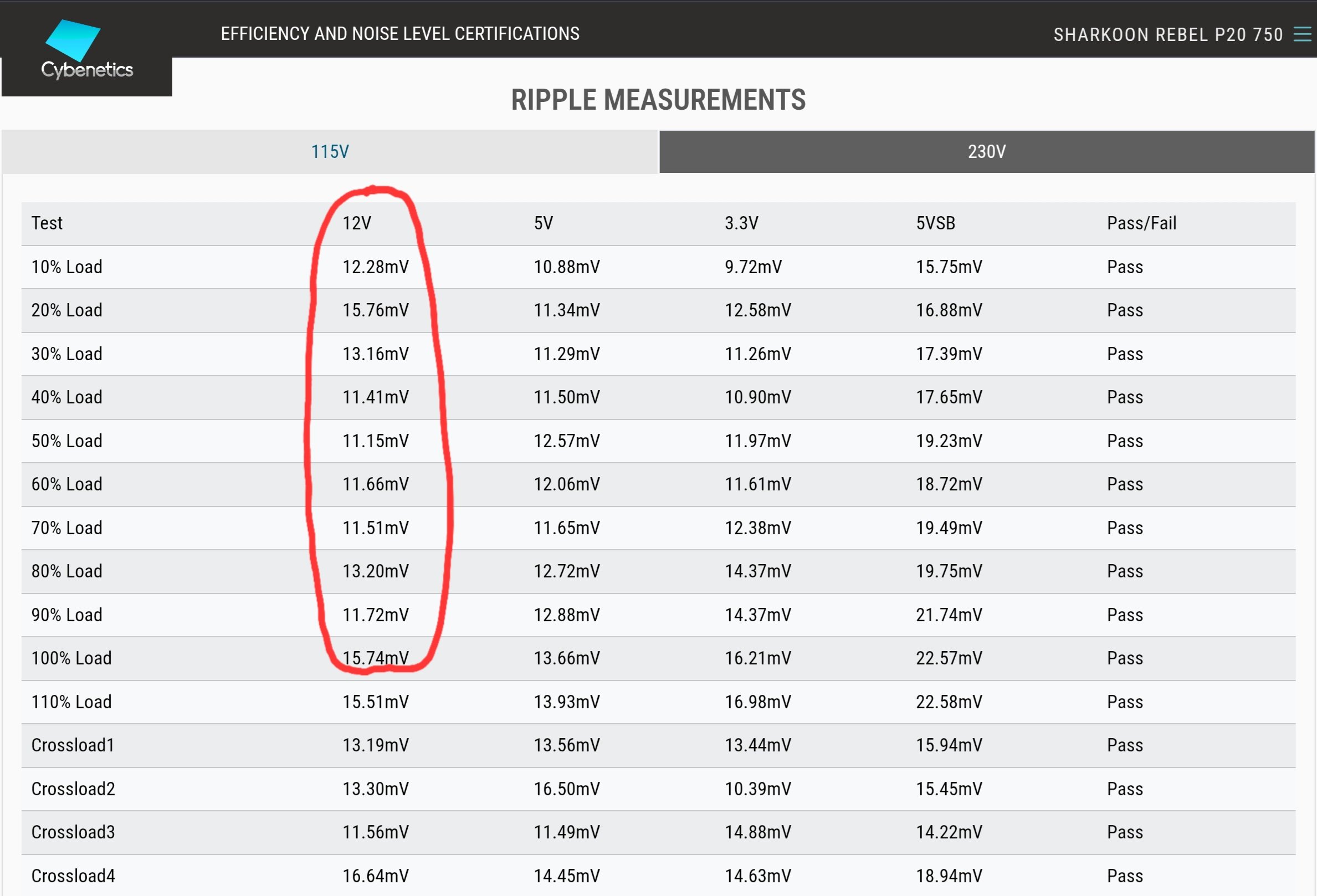

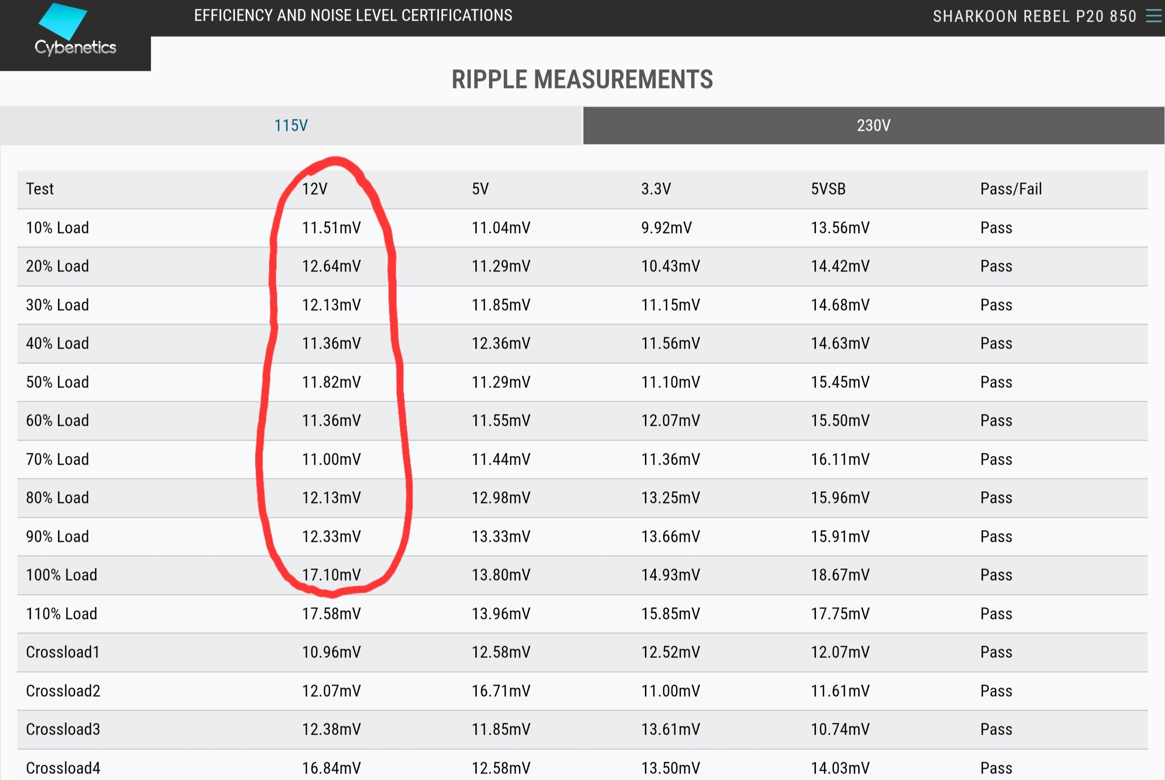

Anbei der Prüfberichte für das Sharkoon P20 750W, 850W und dem C850 und warum die P20 Serie so interessant ist.
https://geizhals.de/sharkoon-rebel-p20-white-750w-atx-3-1-a3316460.html
Anhang anzeigen 1675597Anhang anzeigen 1675606
Quelle: https://www.cybenetics.com/evaluations/psus/2392/

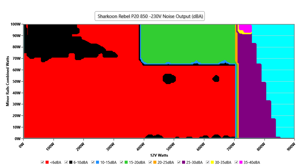

https://geizhals.de/sharkoon-rebel-p20-white-850w-atx-3-1-a3316457.html
Anhang anzeigen 1675598Anhang anzeigen 1675605
Quelle: https://www.cybenetics.com/evaluations/psus/2388/

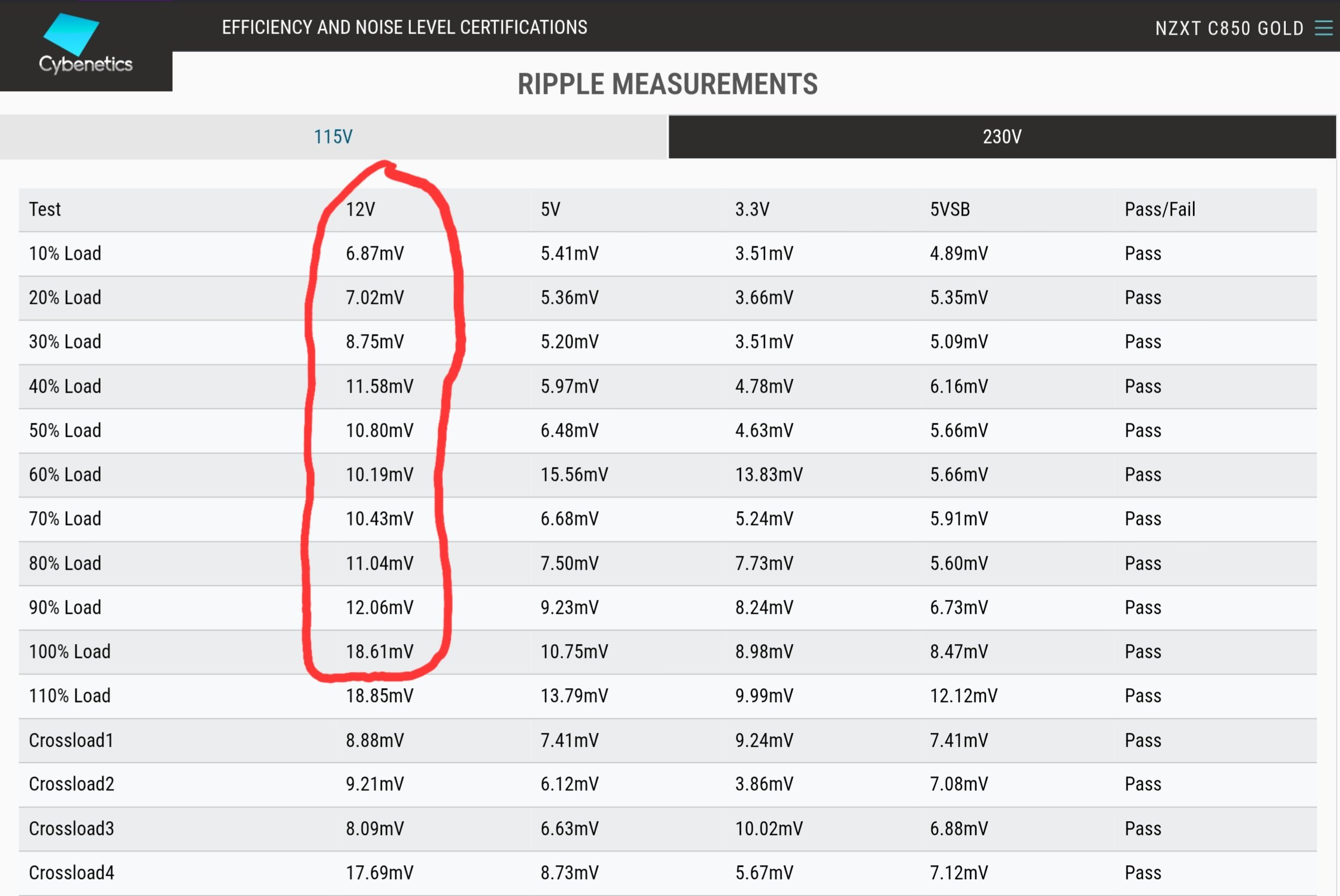

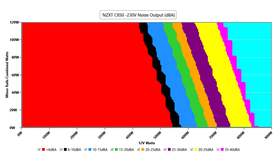

https://geizhals.de/nzxt-c-series-c850-gold-850w-atx-3-1-pa-8g2bb-eu-a3224287.html
Anhang anzeigen 1675599Anhang anzeigen 1675604
Quelle: https://www.cybenetics.com/evaluations/psus/2451/

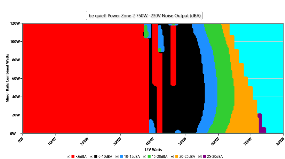

Hier noch das Negativbeispiel Power Zone 2 750W, das 850er und das 1000er sehen nicht besser aus. :p
https://geizhals.de/be-quiet-power-zone-2-750w-atx-3-1-bp006eu-a3398966.html
Anhang anzeigen 1675607Anhang anzeigen 1675612
Quelle: https://www.cybenetics.com/evaluations/psus/2681/
Setze die Daten also jetzt noch ins Verhältnis zum aktuellen Marktpreis und entscheide dementsprechend.
Erstmal vielen Dank, dass du mir so ausführlich geantwortet hast.
Ich habe mir das Netzteilthema und die von dir genannten Links jetzt nochmals eine Stunde angeschaut. Muss aber ehrlich sagen, dass ich mich natürlich grundsätzlich mit der Thematik auskenne und über die Jahre auch schon entsprechend Erfahrung sammeln konnte, aber das ist und bleibt klar ein sehr komplexes Thema.
So vom Gefühl würde ich sagen, dass das C850 dann die beste Wahl wäre (aufgrund der Ripple-Werte und auch die Lüfter-/Lautstärkekurve sieht da meines Erachtens einfach besser aus).
Oder würdest du/ihr empfehlen jetzt bei dem Sharkoon P20 850W bei Alternate zuzuschlagen und das schon mal zu "sichern"?
Meine Empfehlung wäre das 850er P20 zu beschaffen.
Ich hab mir schon eine kleinere Stückzahl auf Halde bestellt. :p
Reaktionen: maku

maku schrieb:
Warum würdest du konkret das P20 vorziehen?
Weil die Preisleistung aktuell sehr gut ist und das PSU einen weiteren Bereich hat (0-700W) in dem es leise bleibt, das C850 und das MPG drehen 100W bis 200W früher auf als das P20er.
maku schrieb:
Hat das nicht auch einen besseren/größeren Lüfter?
Der nichts bringt wenn die Lüfterkurvenkonfiguration nicht passt.
maku schrieb:
Und 10 Jahre statt 7 Jahre Garantie?
Sind drei Jahre Differenz dir 85% Preisaufschlag wert ?
Mir jedenfalls nicht.
P/L
Beim C850 sah in dem Test (nach meinem Verständnis) die Lüfterkurve besser aus.
im Cybenetics-bericht zum P20 ist mir da jetzt nichts negatives aufgefallen. was stört dich hier?
KarlsruheArgus schrieb:
und das PSU einen weiteren Bereich hat (0-700W) in dem es leise bleibt, das C850[...]drehen 100W bis 200W früher auf als das P20er.
allerdings mit deutlich niedrigeren RPM. laut Cybenetics ist das C850 im aktiven bereich bis 70% last deutlich leiser. bei 90% last aufwärts ist es deutlich lauter, aber sofern man keine fette customwakü hat macht das in der praxis wohl auch keinen unterschied. und üblicherweise wählt man das NT ja auch so dass dieser lastbereich nicht erreicht wird.
Da würde ich mich mal selbst zitieren, wenn das ok ist (schwer zu beschreiben für mich und auch echt schwer einzuschätzen - vom Gefühl her wirkt das C850 einfach "wertiger" / besser):

@maku:
maximale volllast auf allen komponenten gleichzeitig könnte die 600W knapp knacken. mit ~125W-limit bei der CPU unter 500W. gaming (deutlich) unter 450W, oft auch unter 400W. wenn man die graka undervoltet kommt man auch ohne (spürbaren) leistungsverlust auf unter 350W. immer ausgehend von ner voll ausgelasteten graka.
in dem bereich ist das C850 auf dem papier leiser, nen unterschied wird man aber nicht hören, bzw nur mit dem ohr am NT.
einfach noch mindestens 12 stunden mit der bestellung warten und der preisvorteil des P20 hat sich auch nahezu erledigt:evillol:
