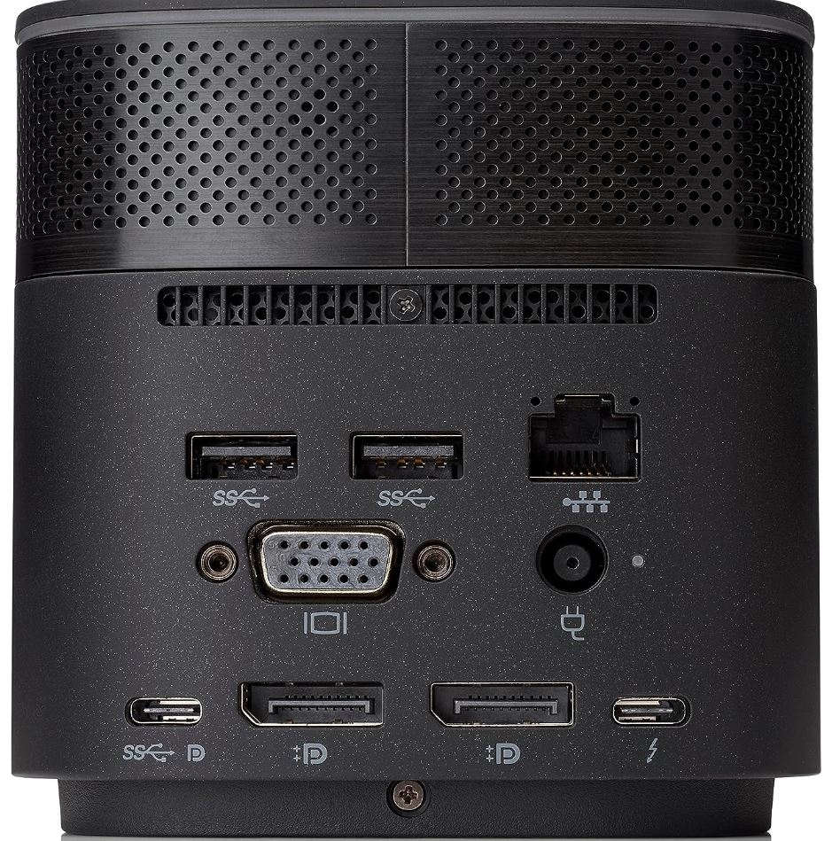

Theoretisch kannst du die Displays tatsächlich mit dem einen USB-C Ausgang der Dockingstation anschließen und dann verketten. Praktisch kann da immer was nicht klappen. Ein passendes Kabel liegt den Displays ja bei - es müssen USB 3.1 Kabel sein - USB 2.0 Kabel funktionieren nicht.

Die HP G2 ist durch Thunderbolt die deutlich besserere Wahl.

Kann ich die zwei USB-C Monitore direkt vom HUB mit einem USB-C Kabel verbinden, also eines zwischen dem Hub und Monitor1 und eines zwischen Monitor1 und Monitor 2??
Ja, wobei das Kabel zwischen Monitor 1 und Monitor 2 kein USB-C wäre sondern DisplayPort. Laut Dell kann die WD15 auch 2x 1920x1200 bei 60Hz.

Warum so kompliziert gedacht?
Beide Monitore bekommen Strom.
Laptop kommt per USB-C an Monitor 1 und darüber bekommt der Laptop Strom. Und darüber laufen alle weitere Daten und Bildsignale.
Alle USB Peripherie und ggf. LAN kommt an Monitor 1. Monitor 2 kommt per Displayport DaisyChain an Monitor 2.
Die beiden Dockingstations sind überflüssig.
USB-C Kabel und Displayprtkabel sind bei den Monitoren dabei.

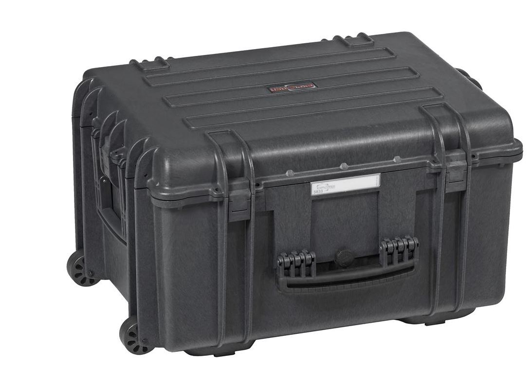

Nein ich habe ein Explorer Case 5833 mit dem Gurtmaß 135cm. Das geht als Gepäckstück beim Fliegen durch.
