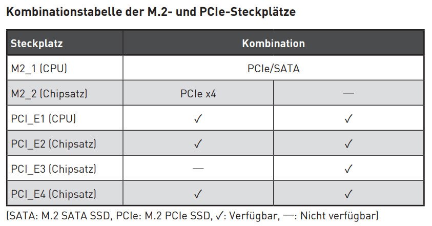

MIr war vor der Bestellung der Hardware nicht klar, das ein zweiter M.2 Steckplatz nicht alle NVME Module betreiben kann. Aber laut Handbuch kann der zweite Steckplatz nur PCIe-X4 Module betreiben. Momentan werden die NVMEs nur an dem Steckplatz mit Kühlkörper erkannt.
Meine Idee wäre nun einen Adapter auf dem Board zu installieren der die zweite NVME betreiben kann.
Aber welchen würdet ihr empfehlen? Die beiden WD Red SA500 2TB sollen dann im RAID Modus betrieben werden.
BIOS Update, diverse BIOS Optionen bezüglich PCI-E und CPU Feature getestet.
Jup:
https://shop.sandisk.com/de-de/products/ssd/internal-ssd/wd-red-sata-m-2-ssd?sku=WDS500G1R0B-68A4Z0
WD Red™ SA500 NAS SATA SSD
Und das Board:
https://de.msi.com/Motherboard/B550-A-PRO/Specification
kann auf dem 2ten Slot nur NVMe
  • M2_1 slot (from AMD Processor)
    • Supports PCIe 4.0/ 3.0 x4
    • Supports SATA 6Gb/s
    • Supports 2242/ 2260/ 2280/ 22110 storage devices
  • M2_2 slot (from AMD B550 chipset)
    • Supports PCIe 3.0x4
    • Supports 2242/ 2260/ 2280 storage device

Na super. Okay aber welcher Adapter kann das richten?
Ein PCIe-M.2-SATA fähiger oder ein externes Gehäuse mit M.2-SATA
