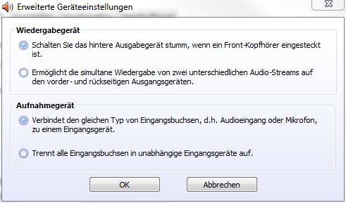

Ich glaube ich habe eine ähnliche Konfiguration: 5.1 und Stereanlage an der selben Soundkarte mittels Y-Klinkenstecker. Ich lass mir einfach das Symbol für das Boxensetup in der Taskleiste anzeigen und kann so dann mit nur wenigen klicks zwischen stereo und 5.1 wechseln. Natürlich schalte ich dann immer nur jeweils die gewünschte Anlage an.
Was diskrete soundkarten angeht kann ich dir zwar nicht helfan, aber bei meinem Mainboard mit onboard Sound kann man über Front- und Rückausgang gleichzeitig verschiedene signale ausgeben. Ist, glaub ich, ein ALC889A von Realtek als Soundchip verlötet.

klar gibt es das, hat jeder Onboard Sound.
nennt sich HD-Audio bzw. AC 97 ;)
@TE
schließ das 5.1 System hinten an und das 2.0 vorne am Frontpannel.
