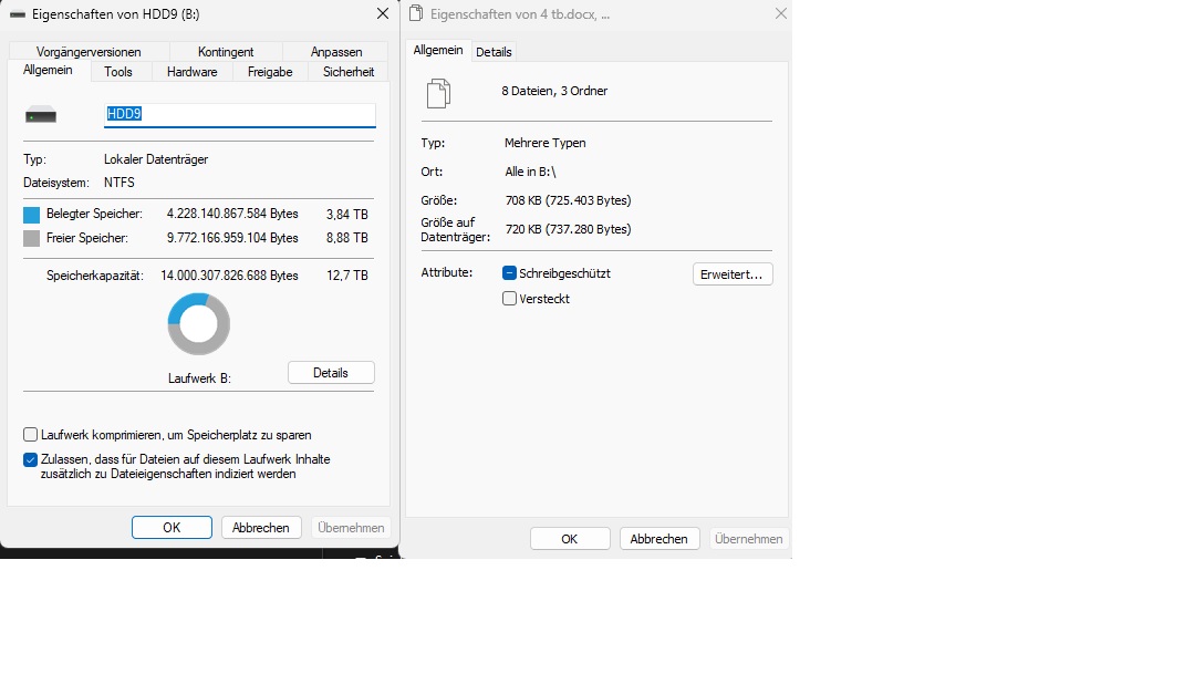

als ich vom Urlaub wiederkam und mein PC Startete , meldete mein PC das er nicht mehr auf den Datenträger "B" sprich meine externe Festplatte zugreifen könne "Fehler: Die Datei oder das Verzeichnis ist beschädigt und nicht lesbar " , daraufhin habe ich versucht die Festplatte an einem anderen Slot des PCs anzuschließen , aber auch hier keine Besserung.
Im Windows Datenmanager habe ich gesehen , dass die Festplatte als RAW angezeigt wurde. Dann habe ich per " Mini Tool Wizard " die Festplatte auf " Dateisystem überprüfen " und die " Fehler korrigieren " lassen. Daraufhin war die Festplatte wieder im Verzeichniss lesbar , aber es fehlen einige Ordner und der Inhalt ist leer ( von 3,84 TB werden nur 700kb Daten angezeigt ) ...
Danach habe ich einen sehr langen Scan mit CHKDSK durchlaufen lassen , keine Fehlerhafte Sektoren oder sonstiges. Aber auch danach wurde nichts behoben , die Ordner sind einfach weg (wie geschrieben nur 700kb gesamtgröße an angezeigten Dateien aber laut System noch 3,84TB belegt ) ....

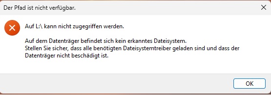

nachdem ich heute viele Daten sortiert hatte , habe ich meinen PC Herunterfahren und dann beim wieder hochfahren , ist nun schon wieder der selbe Fehler , aber auch nun bei einer 2. Platte !!!! Kann es sein , dass es an der DockingStation liegt (ist eine von LC - Power 2 bay ) , naja jedenfalls ist nun der Fehler wieder , da !!! wie soll ich mich nun verhalten , omg ...

@kkk101 - sicher?
aus der 14 Terra Seegate Platte wird hier eine 10 Terra WD Platte .. liste doch mal alle verbauten Platten auf
nein ich habe nun eine neue Platte genommen und die geretten Daten auf dieser 10TB aufgespielt.
Und nun war in der DockingStation diese 10TB und die andere 10TB drinne. Nun sind aber beide mit dem Fehler betroffen.
Reaktionen: dms
@kkk101 ... so sieht doch keiner mehr durch .. mit einem mal sind es gar zwei 10 Terrabyte Platten.
Bitte beschreibe die heutige, aktuelle Situation mal mit 10-20 Sätzen.
Es werden Daten verloren, weil kein Backup vothanden ist. Ein Teil wird wiederhergestellt und kein Backup gemacht. Daten werden erneut verloren. Sehe ich das richtig?
