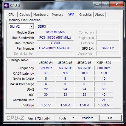

CPU-Z liefert so wie ich das sehe auch nur 667Mhz und nicht 800. Screens sind im Anhang.

Den RAM musst im BIOS einstellen, die GraKa liest man mit GPU-Z aus!

Hast Du das RAM Profil im Bios/UEFI auf XMP für die automatisch richtigen Einstellungen eingestellt?
Welches Board?
Sollte etwas mit "Intel XMP" sein, das stellst du auf an und dann sollte es die Werte von allein (grau hinterlegt) eintragen.
F10 und Enter speichern das dann.
XMP Einstellung(en) im UEFI/ BIOS aktiviren und das entsprechende Profil dazu aktivieren.
Siehe auch CPU-Z Screenshot mit Reiter SPD und dort unten bei den Daten des SPD bzw. XMP.
Und wenn er es nicht einstellt stelle bitte die Command Rate auf 2 ... läuft Stabiler .
ohne zu wissen welche cpu du hast würd ich mal sagen das deine cpu nur einen fsb von 1333 hat und deswegen hier nur 1333mhz beim ram verwendet wird
und da die cpu nicht mehr liefert würde m,ehr auch nichts bringen, außer im benchmark max 2% mehr
die beworbene Taktrate + Timings erreicht man meist mit vorgefertigten XMP(DOCP) Profilen die man Laden muss oder man stellt es manuell ein. Was der Rechner erkennt sind die JEDEC Settings und stellt diese ein. Diese entsprechen meist nicht denen des angegeben bzw. beworbenen 'Typs', sind aber trotzdem korrekt.
Mein DDR3-2400 CL11 RAM hat im JEDEC Profil auch 1600MHz und wird so eingestellt, wenn ich nichts tue.
