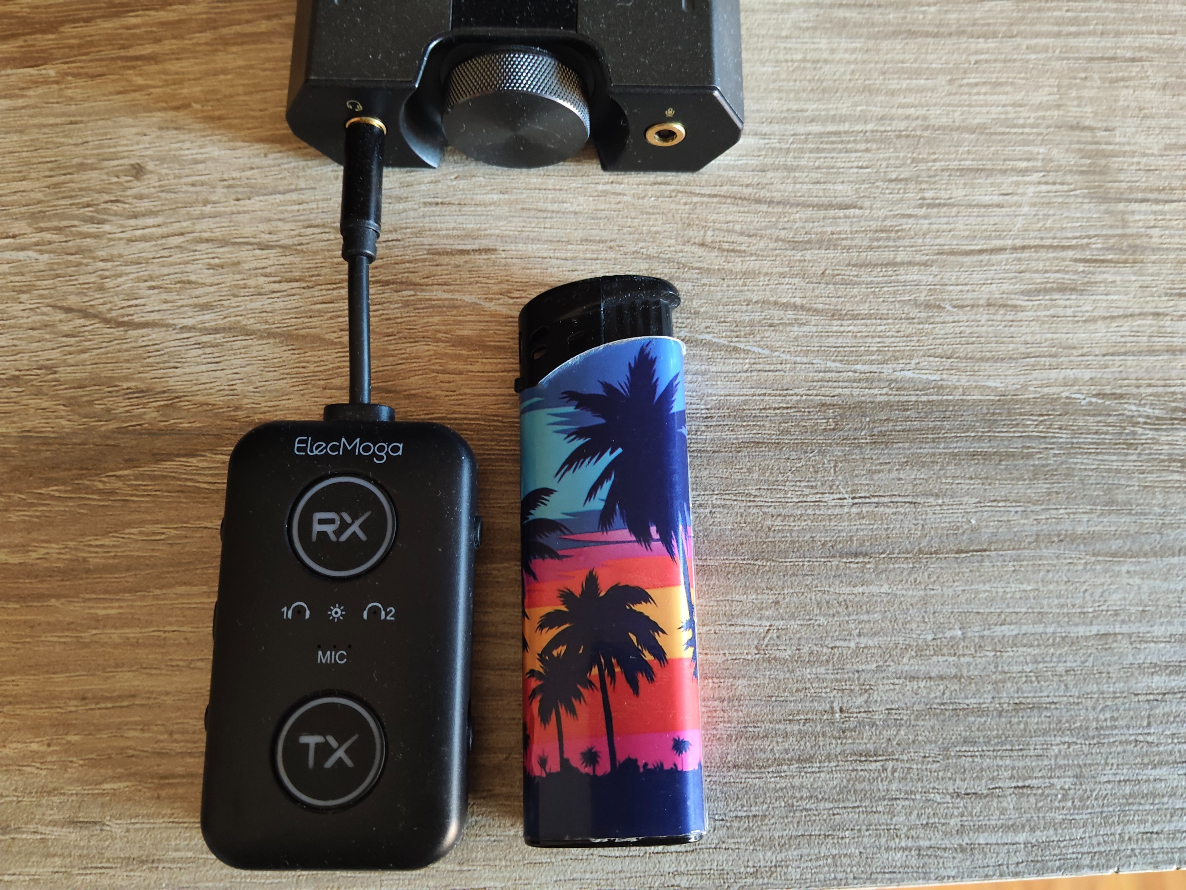

Wenn die Kids schlafen sollen 😄. Kommt mir bekannt vor,... Wir haben das so mit einem 2in1 Transmitter von ElecMoga gelöst, weil uns die Kabel und ständige "Ansteckerei" vom TV zur Couch gestört haben. Diese Transmiter haben dual Connect und können gleichzeitig 2 Geräte Koppeln sowie als Sender und Empfänger genutzt werden.
Unterstützen alle Formate, auch Lowlatency, perfekt fürs Gaming und Filme gucken.
Dazu hat jeder seine Inears, ebenfalls mit Lowlatency und Umgebungsmode, damit wir unser Umfeld weiter hören und uns auch easy Unterhalten können.
Vom TV aus gehen wir hier per optischem Kabel in eine Soundblaster g6 ( für 5.1 und dolby Surround ) und da steckt der Transmitter dran, so wird der Surroundsound gleich mit übertragen.
Perfekt um Games und Filme mit bombastischem Sound zu genießen ohne Kids und Nachbarn zu stören und besser ( vor allem günstiger ) als jedes Soundsystem wo man nie richtig positioniert sitzt oder liegt.
Bei der Wahl von KH / inEars hat man genug Auswahl für jeden und auch jeder kann seine Einstellungen wie Lautstärke usw auch selbst machen. Auch spielen hier die KH Ohm absolut keine Rolle.
Ich zB nutze da meine Soundbeats mit xmems und mit 5.1 Ausgabe einfach Hammer, meine Frau ihre Airpods( dolby Atmos funktioniert natülich auch , sprich alles was über Klinke in den Transmitter gegeben wird, wird auch entsprechend übertragen ).

Ja, der hat nen eigen Akku und geht an jeden Klinkenausgang.
Dem Teil ist es egal welcher KH / InEars sich da koppeln, es sollten aber beide LowLatency unterstützten in diesem Fall.
Man stellt am Transmitter die Sendeoption ein, bei uns erkennen es die inEars schon beim Koppeln und stellen sich entsprechend um, das funktioniert auch umgekehrt, also wenn ich meine inEars im Modus umstelle, übernimmt es der Transmiter auch automatisch.
Das ist zB dieser, https://www.amazon.de/dp/B0F6N43MYK?ref=ppx_yo2ov_dt_b_fed_asin_title , den gabs mal mit Rabatt für 15,99€.

Wenn der TV selbst keinen Klinkeausgang hat, wirst du den an den Controller machen müssen ( deswegen nutzen wir aber die Soundkarte, weil da eben nich nur die PS funktioniert sondern alles was vom TV Kommt ). Der ist aber ziehmlich klein und handlich und dürfte nicht Stören am Controller.
aptX Adaptive/aptX HD/aptX LL/aptX usw muss bei den Kopfhörern unterstützt werden bzw werden diese idR Lowlatency beworben.
