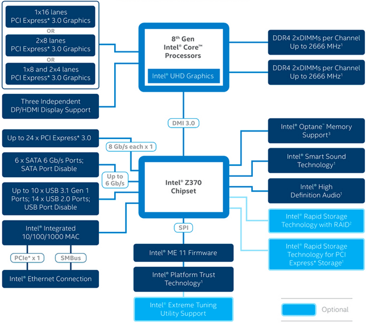

Edit: hier noch zwei Bilder, Z370 (und auch mal Z390)

AlanK schrieb:
Das stimmt nicht @MADman_One
Die M.2 sind bei den 1151v2 an Chipsatz Lanes angebunden und klauen der Grafikkarte nichts.
Hast Du meinen Beitrag überhaupt richtig gelesen bzw. Deine Grafiken mal genau angeschaut? Mir ist das nämlich sehr wohl bewußt, ich habe sogar unterschieden zwischen den 20 Lanes an der CPU und 24 im Chipsatz. Die 24 im Chipsatz hängen aber über DMI3 und damit 4 Lanes an der CPU (weswegen nur 16 für die restlichen PCIe Slots übrigbleiben, was zu 1x16, 2x8 oder 1x8 und 2x4 führt), daher klauen sie sich gegenseitig sehr wohl etwas, je nach Konstellation der Geräte.
Der Chipsatz hat keine "echten" 24 Lanes, da auch andere Geräte mit der CPU kommunizieren und Daten im RAM ablegen wollen. Wenn Du beide gleichzeitig auslasten willt, dann wirst Du höchstwahrscheinlich nicht die volle Performance bekommen, weil der DMI einen Flaschenhals darstellt.
Daher hängen viele mehrere SSDs verteilt ins System, eine an den Chipsatz und eine (über eine Erweiterungskarte) an die CPU (wobei letzteres beim 8700k wie gesagt nicht ohne Verlust von Lanes an der Grafikkarte geht, daher ist der Chipsatz die bessere Wahl). Es ist daher schon richtig was ich geschrieben habe.

chithanh schrieb:
Du kannst auf 1151 bzw. AM4 die volle Leistung beider SSDs gleichzeitig nutzen. Dazu musst du aber mindestens eine in einem M.2 PCIe Riser installieren, wodurch die Grafikkarte nur noch PCIe x8 bekommen kann
Das gilt für AM4, da gibt es nur die 4 PCIe 3.0 Lanes des internen Chipsatzes der CPU, aber nicht für S.1151(v2), bei dem kann man über den Chipsatz bis zu 3 SSDs mit je 4 PCIe 3.0 Lanes anbinden und muss keine Lanes für die Graka opfern.
chithanh schrieb:
Daher können trotz PCIe 3.0 x4 nicht beide gleichzeitig ihre volle Leistung bringen.
Die voller Leistung gleichzeitig in die gleiche Richtung zu benötige, kommt in der Praxis nur bei RAID 0 vor, nur dann wird DMI zum Flaschenhals. Jede für sich alleine oder auch von der einen lesend und auf die andere schreibend, ist DMI3 keine Einschränkung.
