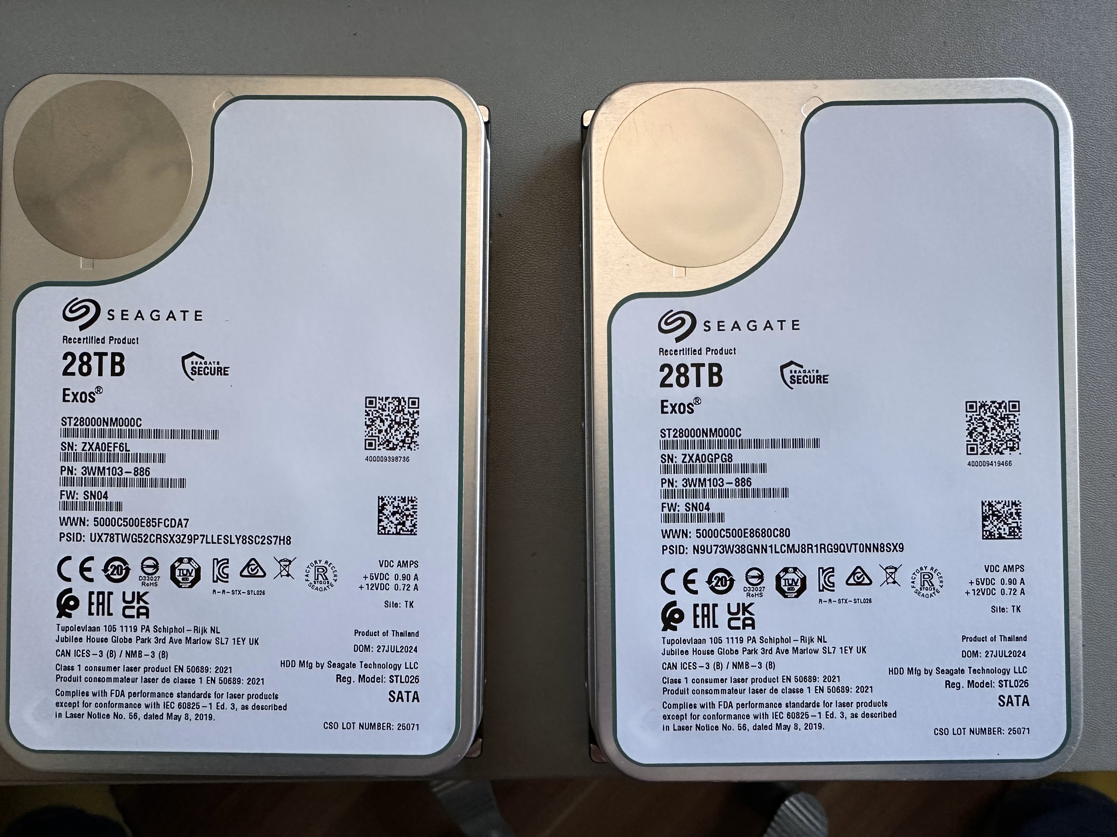

Hallo zusammen,
ich habe mir zwei Stück Seagate Exos 28TB Recertified fürs NAS gekauft.
Natürlich habe ich in der Vergangenheit die Berichte über die fälschlicherweise als neu verkauften Festplatten gelesen.
Wie kann ich überprüfen ob die beiden Festplatten auch zu den "gefälschten" Festplatten gehören?
Vorweg, ich denke das die Platten schon einige Stunden auf dem Tacho haben. Da die 28TB Platten aber noch gar nicht alt sein können habe ich die Platten schon mit dem Wissen gekauft. Die Platten waren sehr günstig und laufen als Backup.
Nichts desto trotz würde es mich interessieren.
Foto von den Festplatten habe ich angehängt, Smartwerte und CrystalDisk Mark auch. Leistung i.O.

Wenn man Festplatten schon wie neu aussehen lässt als Betrüger, dann verkauft man die doch auch als neu und nicht mit Abschlag als Recertified.
ich habe mich damit nicht ernsthaft beschäftigt, aber hast du denn mal die "normalen" Methoden probiert?
die SMART Werte sagen natürlich gar nichts aus, die werden ja neu gesetzt.
wenn ich anhand der Seriennummern die Garantie überprüfe, bekomme ich (zumindest für D-Land) "ungültige Seriennummer".
wenn man allerdings den QR-Code überprüfen lässt, ist der Check OK und liefert die korrekten drei Stellen der Seriennummer für eine 28TB HDD, zumindest das scheint zu passen.
unterm Strich ist ist meine Vermutung(!), dass es sich um offiziell von Seagate recertified Platten handelt, oder eine besonders gute Fälschung davon...
was passiert, wenn du die bei Seagate registrieren möchtest? Das wollte ich jetzt nicht anhand der Bilder "für dich tun" und nachdem die Daten jetzt öffentlich im Netz standen, könnte der Zug wohl eh abgefahren sein...
Reaktionen: Tobi-S.
yxcvb schrieb:
https://www.galaxus.de/de/page/so-liest-du-die-betriebszeit-deiner-seagate-hdd-korrekt-aus-36602
SMART wird auf Null gesetzt. Mehr machen die nicht, die baut keiner auseinander.
Danke, die habe ich gleich mal ausgelesen. Sind auch genullt.
Das Assembly Date in den FARM Werten passt aber nicht zum Sticker...
Edit: Doch passt schon. - Mein Fehler
Muss ehrlich sagen das ist mir zu viel Aufwand.
Mir ist unterm Strich nur wichtig das die Platten nicht beschädigt sind und einfach genullt wurden.
Solange die Platten gelaufen sind, technisch in Ordnung sind und dann genullt wurde ist das in Ordnung für mich.
Die erste Platte ist jetzt auch im NAS und die Migration läuft.
Sykehouse schrieb:
Wieso nicht? 27. Juli 2024 war doch Woche 30
Ja sorry, hab ich gesehen und editiert. Mein Fehler.
Wo hast du die Platten denn erworben? Und zu welchem Preis, das würde mich in dem Zusammenhang interessieren, da ich auch auf der Suche nach einem möglichst großem "Datengrab" für eine Backuprotation bin.
Ich meine die Platten sind Recertified, die waren also zumindest schon mal unterwegs. Neuware kann man da nicht erwarten. Ich vertrete aber die Theorie, dass man bei den neuen Platten in Maximaler Größe ja zumindest keine Platten bekommen kann, bei denen Teile deaktiviert sind und diese dann mit kleinerer Kapazität erneut auf den Markt kommen.
Reaktionen: Spawn182
Als die Chia-Miner ihren Krempel abgebaut haben war dieses Modell noch gar nicht am Markt. So gesehen keine Sorge...
In neu sind die 28 TB Exos meines Wissens bis heute nicht zu kaufen am Markt. Geizhals listet nur die Factory recertified Teile die es seit März vielerorts zu kaufen gab. Preis fällt auch. Nach anfangs 499 bei Alternate aktuell für 367 über einen chinesischen Amazon Händler zu bekommen (schlappe 13€/TB)
Sehr seltsam jedenfalls das ganze...
Einzige Erklärung die mir einfällt: Seagate hat das mit dieser Erhitzungstechnologie HAMR womöglich doch nicht so im Griff wie sie es gerne hätten und geben die Platten daher nicht als Markenware mit 5 Jahren Garantie in den Markt, da sie sonst damit rechnen müssen, dass das unter dem Strich nach erwartbaren Reklamationen ein Minusgeschäft wird...
Purche schrieb:
Einzige Erklärung die mir einfällt: Seagate hat das mit dieser Erhitzungstechnologie HAMR womöglich doch nicht so im Griff wie sie es gerne hätten und geben die Platten daher nicht als Markenware mit 5 Jahren Garantie in den Markt, da sie sonst damit rechnen müssen dass das unter dem Strich ein Minusgeschäft wird...
Die 28TB Exos ist eine CMR Platte.
Die Platten sind mit sehr hoher Wahrscheinlichkeit Rückläufer oder Rücknahmen von Serverzentren. Die Frage ist nur, zurück weil sie ersetzt/getausch oder abgebaut wurden. Oder zurück weil defekt.
Wäre nicht das erste Mal, dass Grütze in diesen Datenblättern steht.
Schau doch mal genau auf deine Platten, die Fotos hast du oben selbst gepostet. Unten links steht die gesetzlich erforderliche Kennzeichnung für Laserprodukte. Ist also HAMR...
Hat denn HAMR im Betrieb irgendwelche Nachteile, außer das die Technik noch nicht ewig am Markt ist?
Naja, die Technik ist offenbar herausfordernd genug, dass die Hersteller über 20 Jahre mit deren Entwicklung am kämpfen waren. Alleine das Material so robust zu bekommen, dass es bei den permanenten lokalen Erhitzungen um mehrere hundert Grad nicht vorzeitig altert ist sicherlich nicht mal schnell aus dem Ärmel geschüttelt...
Seagate hat nun offenbar erste HAMR-Drives draußen, aber offenbar erstmal am Markt vorbei, direkt an ausgewählte Großabnehmer. WD bekommt HAMR bis heute nicht verlässlich genug produziert, so dass eine Markteinführung wirtschaftlich wäre. Sprich in der Produktion Fallen offenbar ein paar Größenordnungen mehr Platten als Ausschuss heraus, als das bei den klassischen HDDs derzeit der Fall ist.
Sobald die OEMs die Technik stabil im Griff haben, könnte das sicherlich ganz nett sein. Dann bleibt als einziger Nachteil vielleicht nur noch die größere Empfindlichkeit gegen Vibrationen. Der liegt aber nicht direkt an HAMR sondern einfach daran, dass pro Bit nur noch ein mikroskopisch kleiner Bereich der Öberfläche übrig bleibt, der natürlich unter Vibration noch viel schwieriger zu treffen ist. Das Problem wäre also bei allen anderen Verfahren gleich..
Aktuell sieht es allerdings nicht wirklich danach aus, dass man die Technik super im Griff hat. Quasi keine Exemplare als Neuware am Markt zu haben, dafür schwemmen weltweit tausende Exemplare als rezertifiziert mit minimaler Garantie auf den Markt, die zunehmend zu Dumpingpresen verramscht werden. Das riecht halt zumindest etwas verdächtig...
