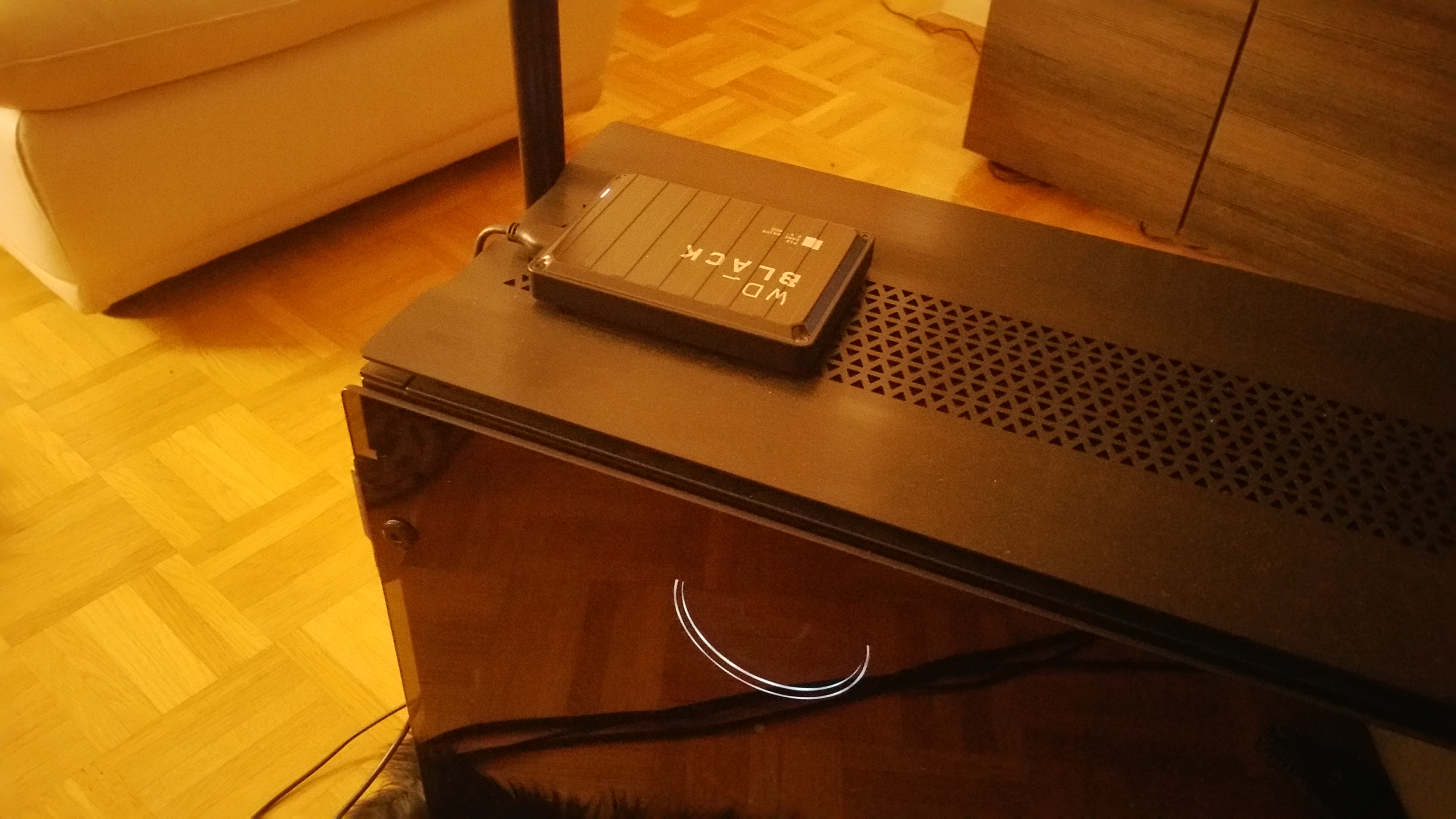

Hi Leute, es geht um ein mögliches Gesundheitsproblem meiner wertvollen feinen Western Digital P10 Festplatte.
Beim Studieren der technischen Daten des PCs nach Gesamtstromverbrauch und ordnungsgemässer Funktion nach Undervolting und höchsten Stromspareinstellungen nach dem Umbau auf den neuen Zen 2 Ryzen Prozessor, ist mir eine Warnmeldung für eine der Festplatten aufgefallen.
Und zwar für das Western Digital Black P10 Gaming Drive wird dieser am Screenshot gezeigte Wert von Sector Allocation Error angezeigt.
An dem es irgendwann einmal einen (einzelnen) Event gab, an dem 193 Files umsortiert wurden.
(Das Datum dieses Fehlers ist leider nicht feststellbar, das könnte nach dem ersten Anstecken der Festplatte passiert sein, oder als sie so absolut eiskalt war als ich nach Wochen ins unbeheizte völlig runtergekühlte Apartment zurückgekommen war und den Computer nicht ausreichend mit der Heizung vorgewärmt hatte, weswegen auch die Corsair Force P600 Drive NMVe einen Abend lang ausgefallen ist.)
Im Internet sagen einige, "es gäbe einige tausend Sektoren die extra für solche Ereignisse auf mechanischen Festplatten vorbereitet werden, so 20 Jahre wird das Ding wohl noch laufen.", andere sagen "die Festplatte verreckt komplett die hält bestimmt keine zehn Minuten mehr!" .... die Meinungen sind also etwas auseinandergehend :D
Das nervt natürlich unglaublich, dass das sehr teure und exklusiv und schick aussehende Game Drive, für das ich letztes Jahr im Sommer 150 Euro gezahlt habe, scheinbar schon einen Schaden hat.
Wie schlimm ist es?
Kann man das notfalls aufschrauben, und eine andere 2,5 Zoll Festplatte einbauen, wenn es technisch schlimmer wird?
(Ich kann wegen den 5 Terabyte Dateigrösse nicht auf SSDs umsteigen, für grosse Dateimengen muss immer noch eine solide mechanische Platte her.)

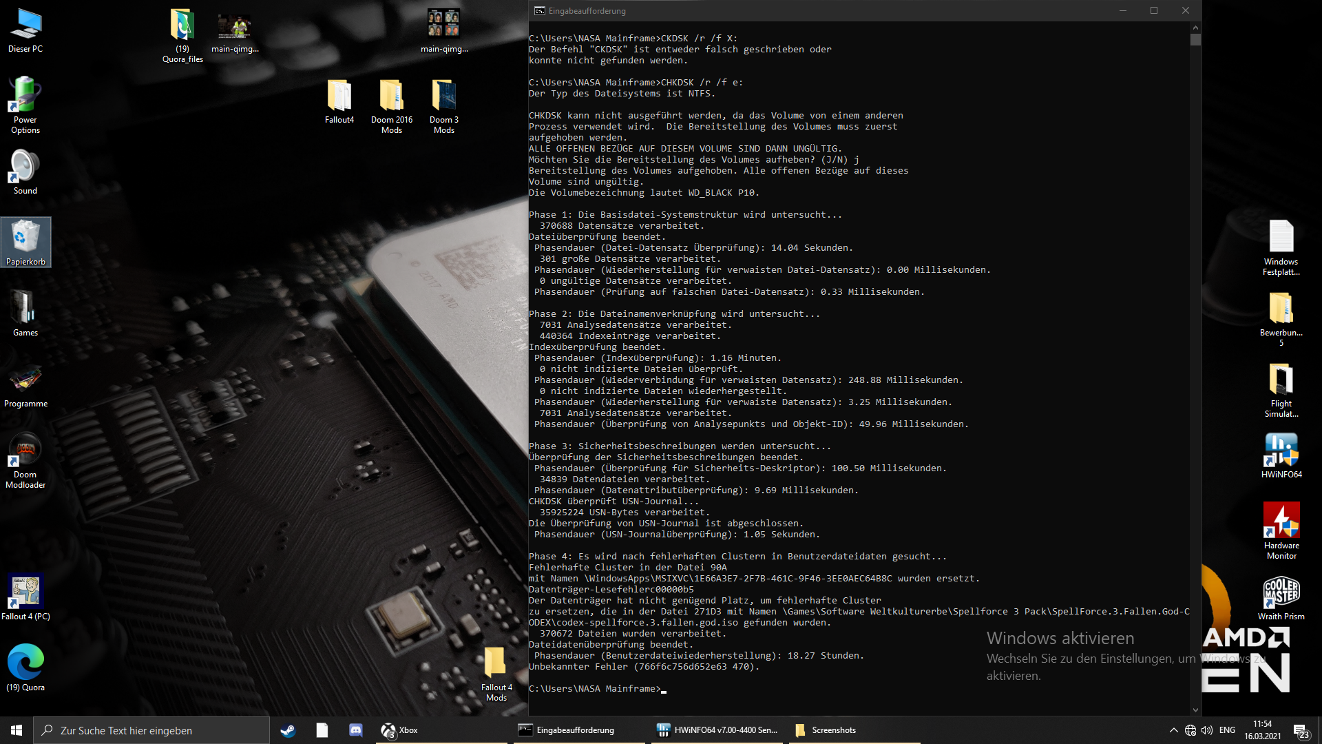

Sorry für die verspätete Rückantwort und vielen lieben Dank für die Antworten, der PC war die letzten 26 Stunden belegt mit diversen CHDSK Tools, es konnte nichts wiederhergestellt und repariert werden hardwareseitig (war mir klar, dass stand schon im Internet dass es irreparabel ist) und die Fehler nehmen weiterhin rapide zu, heute neu dazugekommen ein 200-Wert im Pending Sector Count (wo gemäss Google ein direkt bevorstehender Ausfall droht) und gestiegener Wert im Reallocated Sector Count.
