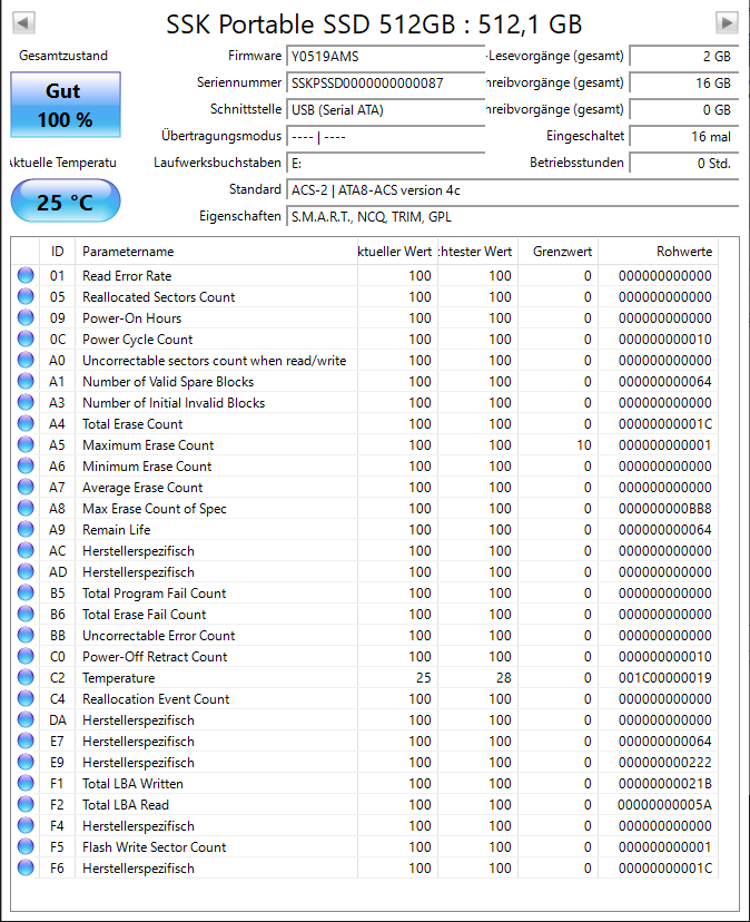

ich habe mir nun einen neuen USB Stick (SSK – SD311 – 512 GB) für ca. 65 € auf Amazon gekauft.
Die Haptik von dem USB Stick ist sehr hochwertig
Von den 512 GB sind 476/477 GB verfügbar.
Laut Crystal Disk Info wurde der Stick bereits 16 Mal eingeschaltet, Host-Lesevorgänge (gesamt): 2 GB, Host-Schreibvorgänge (gesamt): 16 GB.
Ich denke mal, dass der Stick von jemand anderem gekauft und zurückgeschickt wurde oder dass vom Hersteller Tests gemacht wurden?!

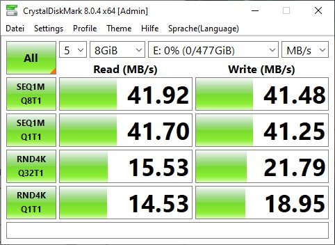

Die Geschwindigkeitswerte per USB 2.0 Buchse und USB 3.0 Buchse (die 3.0 Buchse ist offensichtlich eine 2.0 Buchse) (Fractal Design Gehäuse, vorne) waren sehr schlecht (siehe Bild im Anhang), am Mainboard hinten wäre sie vermutlich etwas besser aber immer noch sehr schlecht.

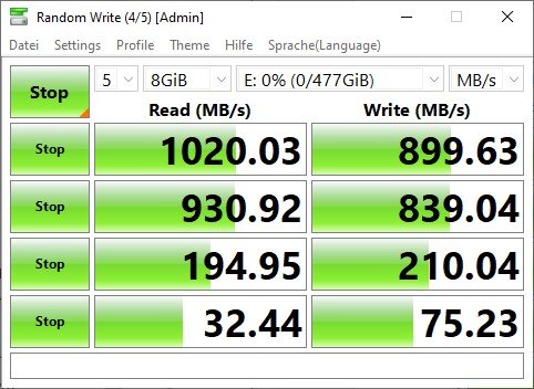

Per USB C Buchse (Fractal Design Gehäuse, vorne) sind die Werte um Welten besser (siehe Bild im Anhang).
Die von mir gemessenen Geschwindigkeitswerte sind etwas schlechter als die von SSD Tester gemessenen Geschwindigkeitswerte (https://ssd-tester.de/ssk_sd311_pro_512gb.html).

Findet ihr das mit den 16 Einschaltvorgängen normal und was sagt Ihr zu den Geschwindigkeitswerten?
Würdet Ihr den Stick behalten?

Hätte hätte Fahradkette? Probier es doch aus!? Und wenn ich dich richtig verstehe, dann ist irgendeine USB3 Buchse an deinem Gehäuse nur USB2!? Dafür kann der Stick doch nichts.
Laie22 schrieb:
Performen eure 512 GB Sticks besser? Und wenn ja, welche nutzt Ihr?
Fast ein GB pro Sekunde ist für dich zu langsam? Oder versteh ich nur irgendwas nicht?

Die Übertragungsraten von über den USB Anschluss haben mich halt erschrocken.
Naja das kann man halt auch vorher nachlesen: https://de.wikipedia.org/wiki/Universal_Serial_Bus
Da sieht man das USB2 halt 480Mbit/s macht sind dann 60MB/s max theoretisch, mit Overhead etc. darfst du froh sein wenn man auf 50 kommst. Du hast 41 was glaub ganz gut ist. Bei USB3 gibts halt verschiedene Geschwindigkeiten aber da geht es halt bei um die 500-600MB/s los. Somit passt das halt alles.

Werte sind doch top für einen 65€ Stick.
So - hier eine weitere unscharfe Aussage:
Zwar definiert die USB-Generation, was theoretisch maximal möglich wäre.
Es sind aber KEINE Geschwindigkeitswerte.
....und es bedeutet aber noch lange nicht, dass Deine Hardware dazu in der Lage ist, das theoretische Maximum herauszuholen.
Da hilft nur penibel die Specs prüfen.
...und wenn kein garantierte Geschwindigkeit angegeben ist, dann hat das wohl seinen Grund. 😉
