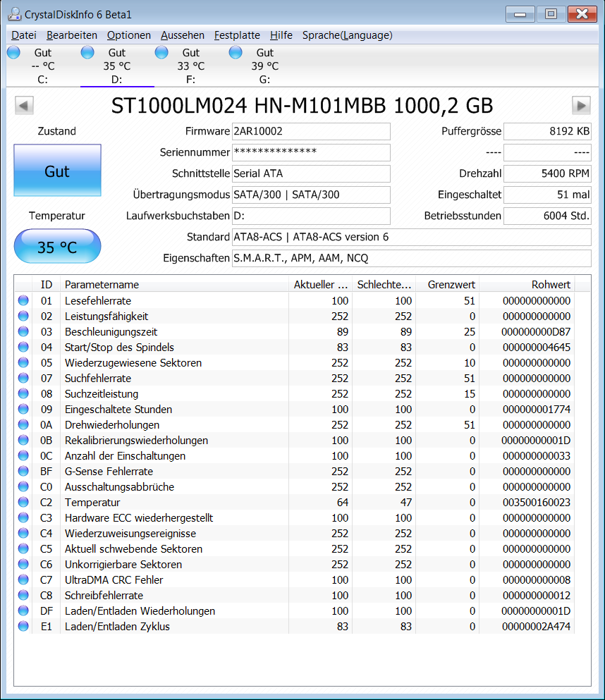

Helmpflicht schrieb:
Also meine 5 REDs haben noch ganz geringe LCCs.
Schön für dich und weiter!?!
Dann schau mal hin:
spinpoint_1tb_6004_stunden-png.395183
Nach 6000 Stunden wurden schon 17% der LLC verbraucht!
Hier schon 7% nach 3222 Stunden:
st3000dm001-1ch166_cdi_3222_stunden-png.395184
Morgen hänge ich noch ein krasseres Beispiel an.

Öhm, ich hab mal spaßeshalber die HDD meines Laptop kontrolliert - ich schätze der Wert ist weniger gut:
So wie ich das verstanden habe, bezieht sich der Wert auf die Anzahl der Parkvorgänge, die der Hersteller garantiert - ist das richtig?
Ich mache mir aber keine Sorgen. In meinem Leben ist mir noch keiner Festplatte ausgefallen und eine 320GB Platte ist günstig zu ersetzen.
Wenn CrystalDiskInfo Zustand "gut" ausgiebt, dann braucht man sich in der Regel keine Sorgen zu machen.
@Mr.Seymour Buds
Generell kann man das so nicht sagen. CDI gibt auch ein "Gut" aus, wenn End-To-End-Errors vorliegen oder sogar der Schwellwert von diesem Attribut unterschritten wurde (was beides in diesem Fall hier nicht zutreffend ist). End-to-End-Errors sind fatal und bedeuten in der Regel immer eine defekte Festplatte.
Das nur als Beispiel, weshalb man sich nicht blind auf die Gesamtbewertung von CDI verlassen kann.
