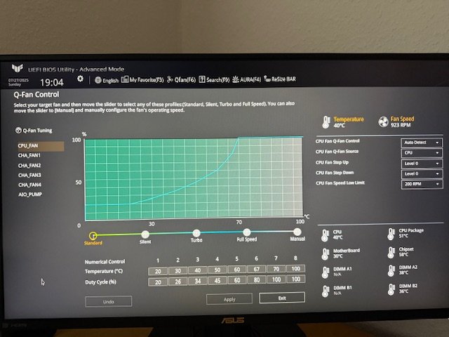

Man kann wohl die Lüfterkurve sinnvoller einstellen, damit der Lüfter nicht so laut wird? Das würde ich gerne tun, ich weiß nur nicht, ob das sinnvoll ist - wird er dann nicht zu heiß? Manche untertakten (?) den auch? Zumindest verstehe ich diesen Post so: https://www.computerbase.de/forum/threads/gaming-pc-upgrade-2200eur-budget.2240161/post-30579169
Ich weiß leider bei beidem nicht genau, wie es geht. Ins Bios habe ich geschaut, da gibt es jedenfalls eine Lüfterkurven Möglichkeit, aber was muss ich da genau einstellen?

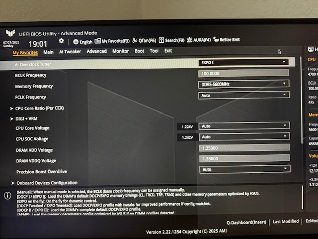

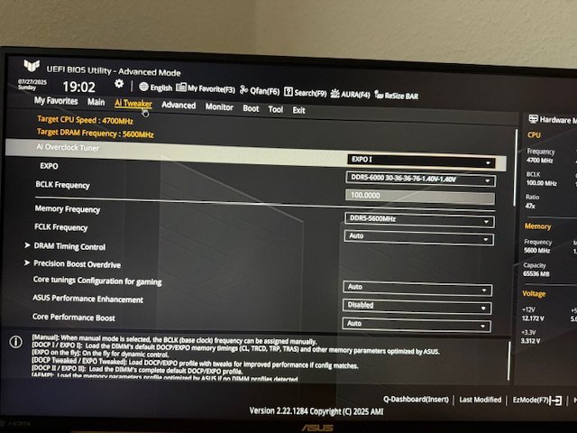

Ansonsten ist mir noch aufgefallen, dass im Bios Expo aktiviert war (?). Aber auf 5600 (?). Hätte Expo nicht auf 6000 dann stehen müssen? Das war aber nicht von mir, das muss Alternate so eingestellt haben. Vielleicht irre ich mich aber auch, ich mache gleich mal noch ein Foto von der Seite im UEFI. Wirkt sich das vllt auf die CPU Temperatur aus?

Hier noch die Fotos von den Expo Einstellungen (?) und dem Q Fan Control.

  • Unabhängig davon, kann man die Lüfterkurve über BIOS oder Drittanbieter-Software angehen - ich bin da eher BIOS-Fan.
