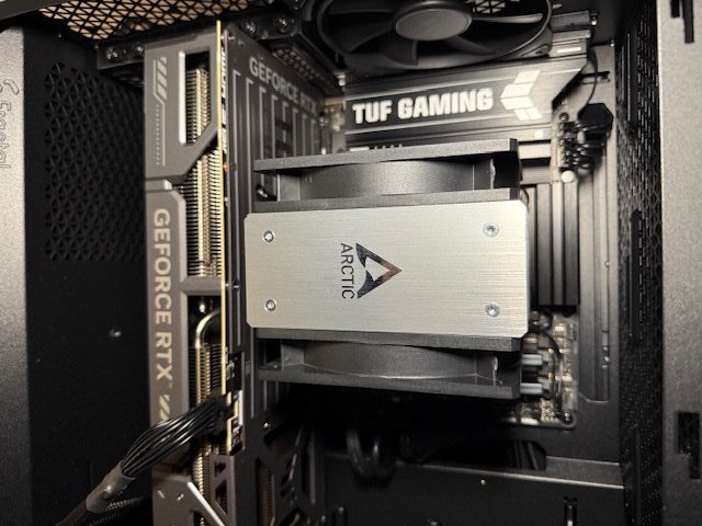

Hey, danke erstmal für eure Antworten! Ich bin leider gerade arbeitstechnisch ausgelastet und bin noch nicht wirklich zu was gekommen, deshalb die späte und spärliche Rückmeldung.
Erstmal Cinebench, das lief gestern 10 min. Die Temperatur schießt direkt auf 95 Grad und bleibt da auch die 10 Minuten während des gesamten Tests durchgängig. Danach sinkt sie wieder. Foto reiche ich nach. Direkt beim Starten das Programms beim Laden war er auch auf 95, dann wieder abgesunken bis zum Start des Tests.
FPS Limitierung hat leider nichts gebracht. Ich hab den Eindruck, wenn irgendein Programm ihn fordert, dreht er halt einfach voll auf.
So auch beim Start von Hogwarts Legacy zB. - in Sekunden 95 Grad, sobald es fertig gestartet ist, fällt die Temperatur wieder auf 60. Leider konnte ich das noch nicht richtig anspielen um genauer zu gucken, hab nur die ersten Videosequenzen laufen lassen.
Mich irritiert halt, dass er in Sekundenschnelle so heiß wird. Da macht es für mich auch grad keinen Sinn die Lüfter runterzuregeln, dann können die das ja noch weniger abfangen. Auch in diesem Video:
wird er sehr heiß, aber meiner schießt halt einfach sofort hoch. Er sinkt aber auch schnell wieder, sobald zB der Cinebench Test dann durch ist.

Und auch weiter oben, wie sieht es mit den Lüftern an CASE_FAN 4 aus. Oder Foto reinstellen, damit man das sieht, wie die Lüfter platziert sind.

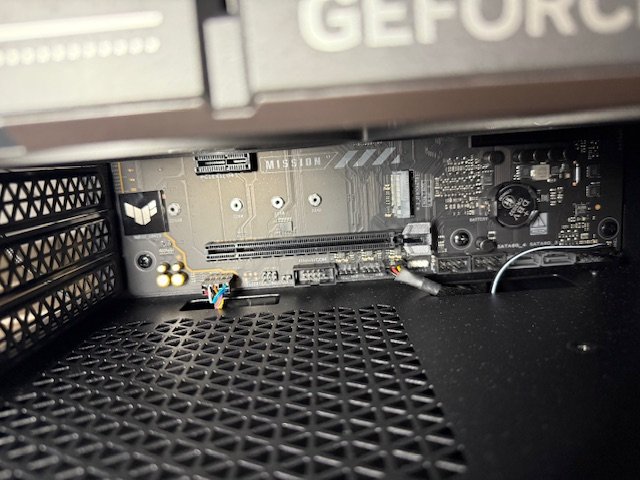

Nächste Schritte Antwort:
Klar sind im Gehäuse Lüfter, aber nur die vorinstallierten. Die hängen tatsächlich alle an einem Dings am Mainboard, die Lüfter Kabel sind alle in ein anderes dickeres Kabel gesteckt und das hängt mit einem Stecker am Mainboard. (Sorry, keine Ahnung, wie die Kabel heißen, ich hoffe, man versteht, was ich meine.)
Der Freezer hängt am CPU Fan Anschluss, also auch richtig, denke ich mal.
Ich habe jetzt als erstes den Kühler abmontiert und die Wärmeleitpaste neu drauf gemacht. War insgesamt mein viertes Mal Wärmeleitpaste wechseln, bin echt kein Profi, aber ich denke, es hat funktioniert. (Anleitungen für den Freezer 36 wurden vorher ausführlich geschaut. xD)
Die Schutzfolie war übrigens entfernt und die Wärmeleitpaste war auch gleichmäßig, hab da am Alternate Zusammenbau also nichts zu meckern. ;) Wahrscheinlich haben die es deutlich besser hinbekommen als ich jetzt.
Wie auch immer, es ändert nichts, Temperaturen bei Cinebench nach wie vor 10 min bei 95 Grad. (Hab ich nach dem ultralangen Bastelnerd Video zu dem Thema auch nicht erwartet, aber ich wollte trotzdem zuerst ausschließen, dass da was im Argen ist.)
Der Takt von 5,2 bleibt nicht, er schwankt eher so zwischen 4,9 und 5,0. (Also wir sprechen da über die 5,225 MHz, die er haben sollte, ja? Damit ich nicht was falsches erzähle jetzt.)
Ich schließe daraus, dass ich einfach ein sehr warmes Stück erwischt habe?! Es macht für mich auch keinen Sinn, da aktuell dann die Lüfter runterzustellen, aber ich will am Ende den PC dauerhaft einfach leiser haben. Der ist mir so stellenweise einfach zu laut. Aber ich denke auch, dass nichts kaputt ist oder so und prinzipiell alles so läuft wie es soll.
Da ich damit jetzt hoffentlich ausgeschlossen habe, dass irgendwas an der Montage nicht stimmt, gehe ich als nächstes die restlichen Tipps von @kachiri endlich an. FPS hab ich wie gesagt schon limitiert, aber keine Änderung. Next Step wären jetzt die -20, Erklärvideos hab ich schon geschaut, muss mich nur noch rantrauen. :D

Ja, wollte ich eigentlich direkt anhängen, die sind nur so unscharf geworden. Ich mache neue, Moment.
Bitte schön, ich hoffe, man kann was erkennen:
Also Daisy-Chain, typisch für die Fractal-Pop-Air-Varianten. Also müssten das dann 2 in der Front sein und einer im Heck. Luftstom ist dann gegeben. Dickes Kabel dann die Verlängerung.
Drosselt. Also zu heiß.
Dann scheint der Kühler konstruktionsbedingt doch ungeeignet für Chiplet-CPUs zu sein?
Naja, dann die -20 testen und gucken, ob die ~5,2 gehalten werden.
Reaktionen: Feline
