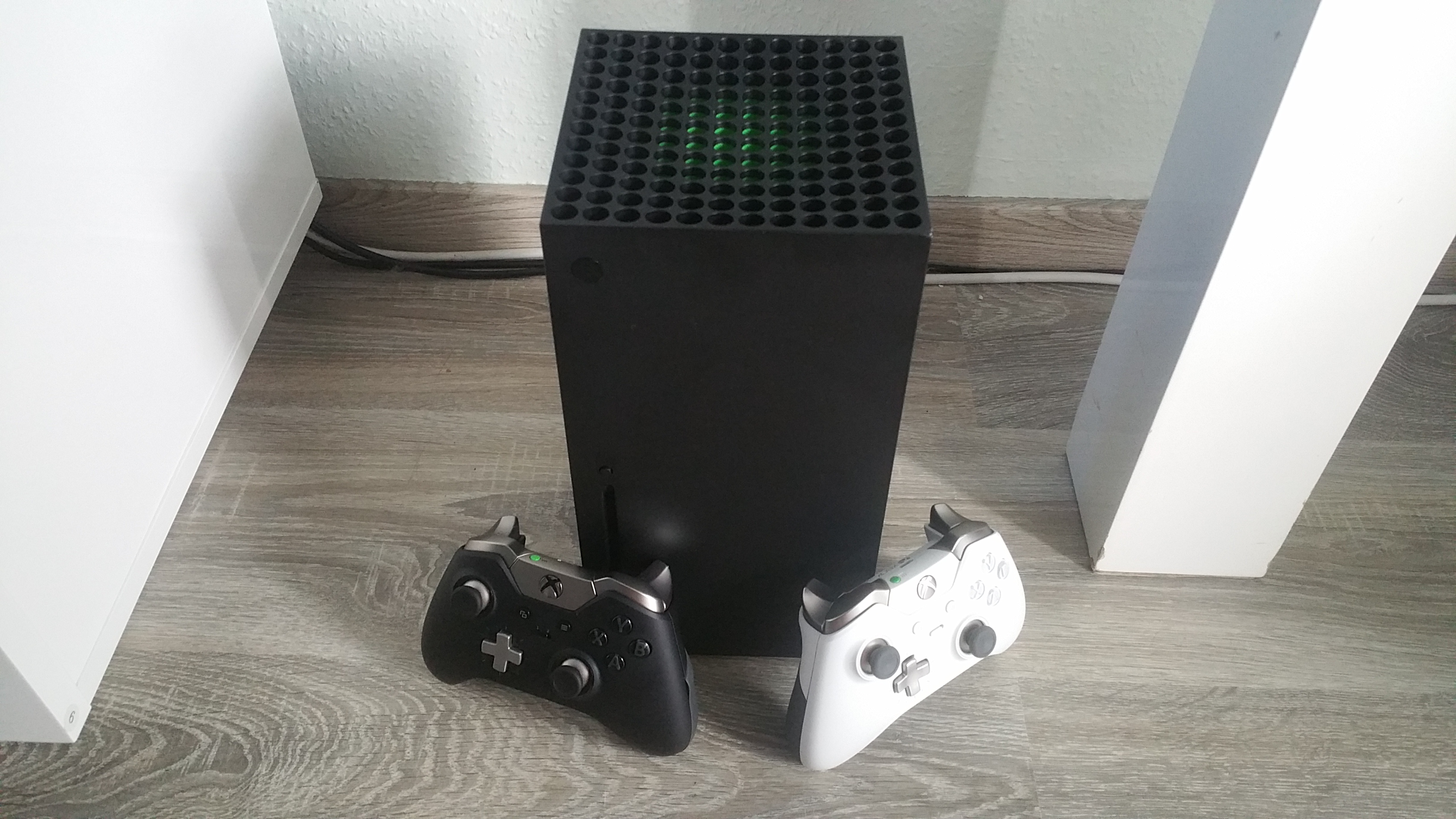

Sag mal weiß Jemand ob es für den Xbox Elite Controller einen Akku gibt wenn ja welchen.
Jemand sagte mir das das Play & Charge nicht passt bzw der Akku.
Habe am Pc immer nur das Kabel benutzt, aber ich wollte einen Akku an der Konsole bzw zum zocken am TV gibt es da welche.
Danke
Passen tut der Akku vom Play and Charge Kit wohl, aber ich habe Videos gesehen wo das Pad mit dem Akkupack dann einfach direkt wieder ausgeht.
Ich würde dringend zu stink normalen Eneloops AA 4 Stück raten und dann einfach nen normales Ladegerät kaufen.
