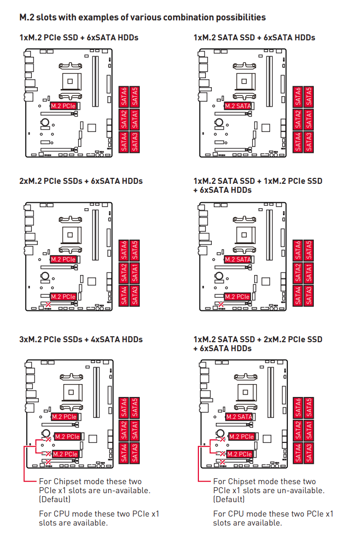

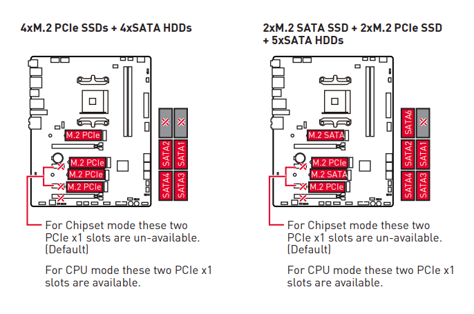

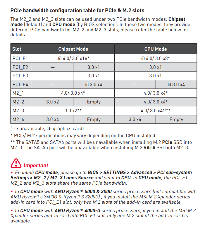

@phm666
Mein Board unterstützt sowas, man kann aber auch 4 x M.2 verwenden entweder alle 4 über den Chipsatz oder 3 über CPU ( dann wird der erste 16 x PCIe auf 8 Lanes begrenzt ) und die vierte ist immer am Chipsatz angebunden.
Hier die Aufteilung der SSDs und Lanes, packe ich in den Spoiler:
Vielleicht hilft das ja.
